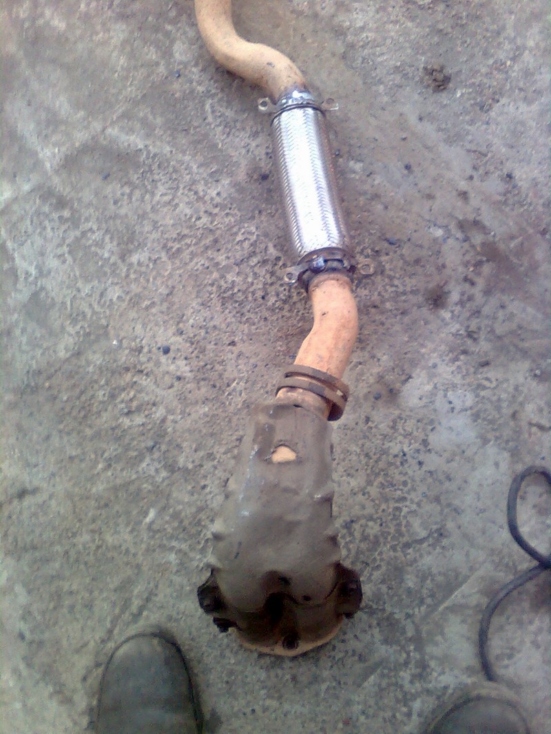

Гайки на штанах выглядят плохо из-за окалины, но откручиваются нормально. На моём при покупке выхлоп прямо под капот шёл и звук соответствующий. Оказалось что глушитель цел - худые только гофра и ВСЕ прокладки. В приёмную трубу купил оригинал (два металлических кольца), гофру переварил сам в гараже обычной сваркой (гофры есть в любом магазине за $30 по вашим размерам), остальные из паронита вырубил.
Всё работает отлично.
