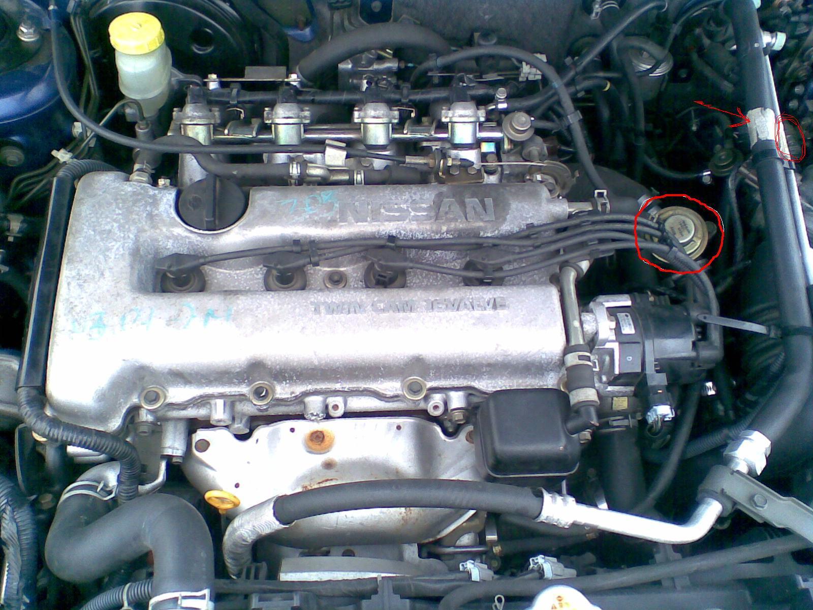

Добрый день!
машина 4WD 99г турбо
под капотом, если смотреть от бампера, справа, есть круглая железка (боченок металлический) с двумя шлангами резиновыми. Подключены к гофре перед коллектором впускным и к гофре перед турбиной. От нее идет провод.
При первом нажатии на газ он издает 1 щелчек, так было всегда. Теперь при наборе оборотов двигателем 2500 и больше это устройство начинает клоцать с постоянной скоростью и довольно быстро. При 3000 клоцанье становиться громким, слышно в салоне и при дальнейшем наборе оборотов не пропадает.
Помогите разобраться что это устройство делает и из-за чего может так себя вести.
Спасибо.

Нужно фото так сложно сказать что это.
Если я правильно понял и отметил на фото то это BLOW-OFF.
040(1).JPG [ 273.55 КБ | Просмотров: 6261 ]

Вот тут судя по фото
111.JPG [ 274.78 КБ | Просмотров: 6272 ]

такс, на сколько я сделал вывод
блоуофф который прямо на гофре, обведен кругом, для сброса лишнего давления.
он управляется пневмошлангом, так как проводов к нему не идет.
Он получается подклинивает и не сбрасывает лишнее давление, из-за этого начинает тарахтеть датчик разности давлений, который обведен кругом со трелкой. От него идет провод, куда незнаю.
правильно я понял?
СообщениеДобавлено: 30.07.2008 17:20
Сообщения: 59
Magic_IP, если я правильно понял, то щелчки появляются при нажатии на педаль газа и при повышении оборотов становятся чаще и громче а не при сбросе газа, значит блоу офф тут не причем и это не он клацает как говорит BondSTR, т.к. блоу офф работает при сбросе газа, стравливает избыток давления во впуске перед дросельной заслонкой что бы её не сломало, просто он не увидел что ты обвел в кружок со стрелкой в правом верхнем углу, а что это за бочонок в правом верхнем углу обведен в кружок со стрелкой который клацает я сказать не могу т.к. машина еще не оформлена и посмотреть не могу. :(

Да совершенно верно, щелканье начинается при нажатом газе после 2500 оборотов и усиливается звук, частота вроде не меняется.
Звук идет от датчика показанного стрелкой, осталось разобраться из-за чего :(
