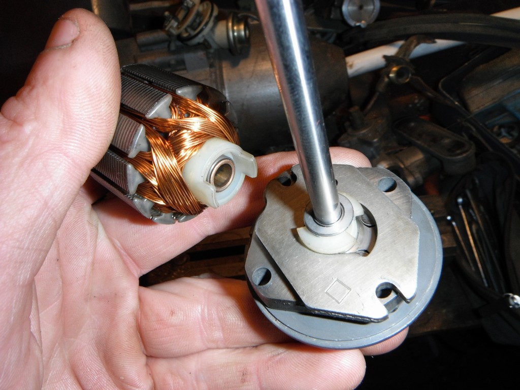

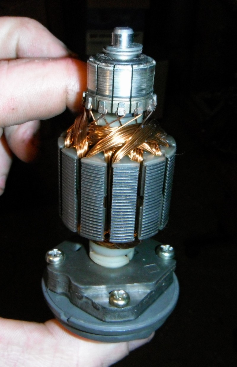

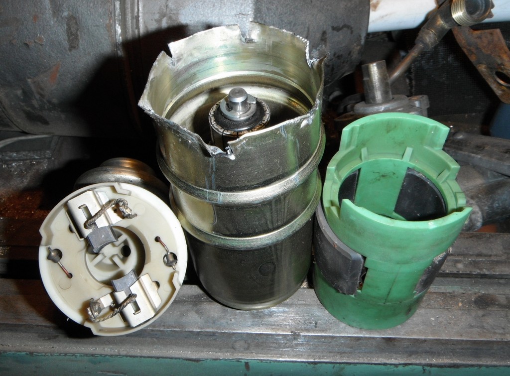

Отказал контрактный бензонасос. Хорошо прямо возле дома! Собрался семью в деревню везти, а тут тык и всё :D
По быстрому вкорячил старый насос и в путь. Теперь вот разобрал сдохший и удивлён его хитрому устройству!
Ротор полый. Внутри бронзовая втулка , а сама ось неподвижно закреплена в корпусе.

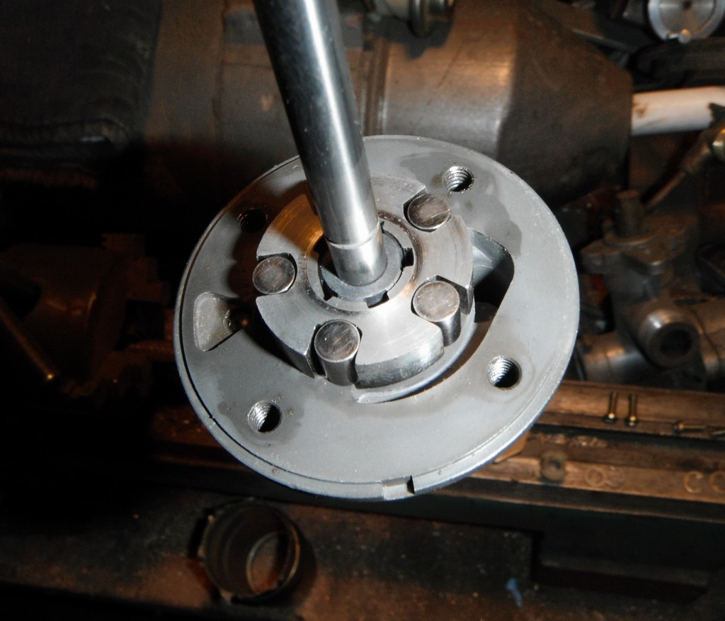

Механизм насоса роликовый эксцентрик. Оказалось его просто заклинило мусором - в сеточке фильтра дырка. (Об дно бака протёрло - очень низко я его опустил.)
Комментарий к файлу: Ротор внутри, пластиковая обойма с магнитами и щеточный узел.
DSCF9147.JPG [ 189.88 КБ | Просмотров: 6254 ]
Комментарий к файлу: Сняв сетку, можно увидеть роликовый механизм и пощупать на предмет клина.
DSCF9140.JPG [ 162.82 КБ | Просмотров: 6254 ]
Комментарий к файлу: Ротор в сборе с насосом.
DSCF9138.JPG [ 163.71 КБ | Просмотров: 6256 ]
Комментарий к файлу: Полый ротор соединён с насосом пластиковой втулкой.
DSCF9134.JPG [ 163.09 КБ | Просмотров: 6256 ]

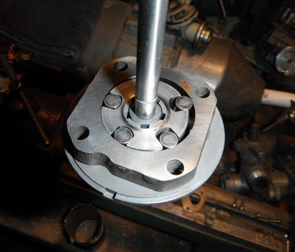

Комментарий к файлу: Роликовый механизм. Мельчайшего мусора достаточно чтобы его заклинило!
DSCF9130.JPG [ 151.95 КБ | Просмотров: 6256 ]
DSCF9128.JPG [ 144.07 КБ | Просмотров: 6256 ]
СообщениеДобавлено: 09.01.2012 10:05
Ага, интересно.
Очень похоже, что внутри мотора всегда находится бензин, для смазки и охлаждения. Хотя, смазочными свойствами бензин не обладает. Так что не для смазки, а для вымывания продуктов износа из мест трения.
СообщениеДобавлено: 09.01.2012 10:44
по намудрили япошки))))) :D зато сильно нечему изнашиваться 8-)
СообщениеДобавлено: 09.01.2012 10:53
Думаю все насосы, для одинаковых систем, одинаково устроены. Это насос объемного типа, в ГУРе подобный, только с пластинками, вместо роликов. Самый подходящий тип для подобных целей.
СообщениеДобавлено: 09.01.2012 15:20
Пишут что бензин обладает хорошими смазывающими свойствами. Насос действительно качает сквозь себя и смазывается, и охлаждается бензином.
Основная угроза его жизнеспособности - привычка ездить на пустом баке.
Кстати, после экзекуции насос жив и работоспособен!
СообщениеДобавлено: 09.01.2012 16:04
Брешут, вводя в заблуждение народ.
Тогда и вода смазка. На судах гребной вал, в непосредственной близости к гребному винту, крутится в резинометаллическом подшипнике, прямо в воде. Сталь по мокрой резине очень хорошо скользит, значит вода = смазка. :)
Бензин - растворитель.
Бензином обезжиривают поверхности, т.е. смывают с них любые смазки, жиры и прочее.
В бензонасосе и не требуется сколько нибудь серьезная смазка, ротор работает будучи полностью погруженным в жидкость, по этой причине в подшипниках всегда есть клин жидкости, и уже пофиг, имеет она смазывающие свойства или нет. Это скорее гидродинамическая подушка из бензина, а не смазка.
Не стал бы париться с этими словесами, но ведь народ частенько переносит в реальную жизнь это заблуждение, что бензин = смазка.

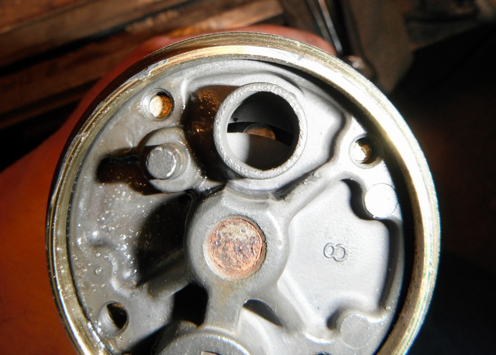

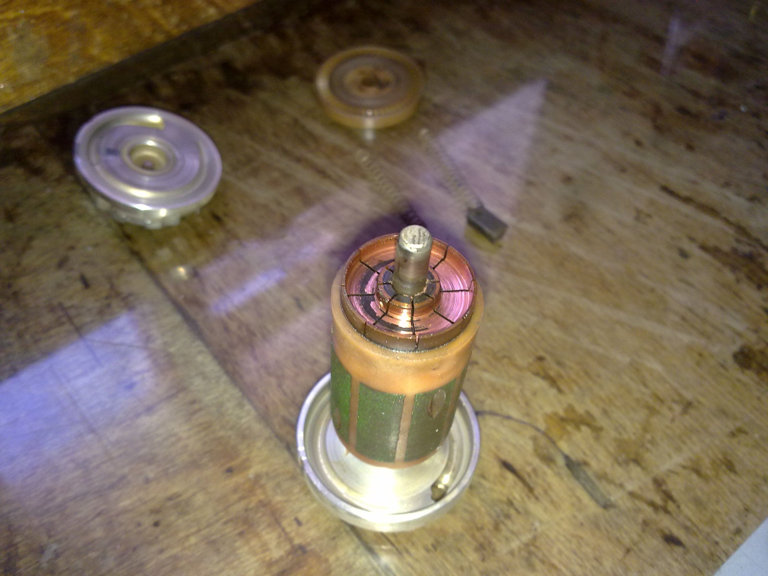

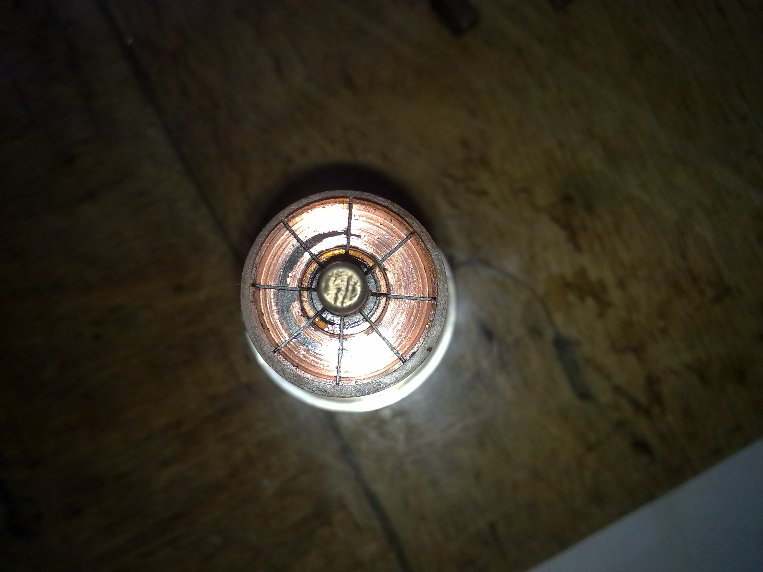

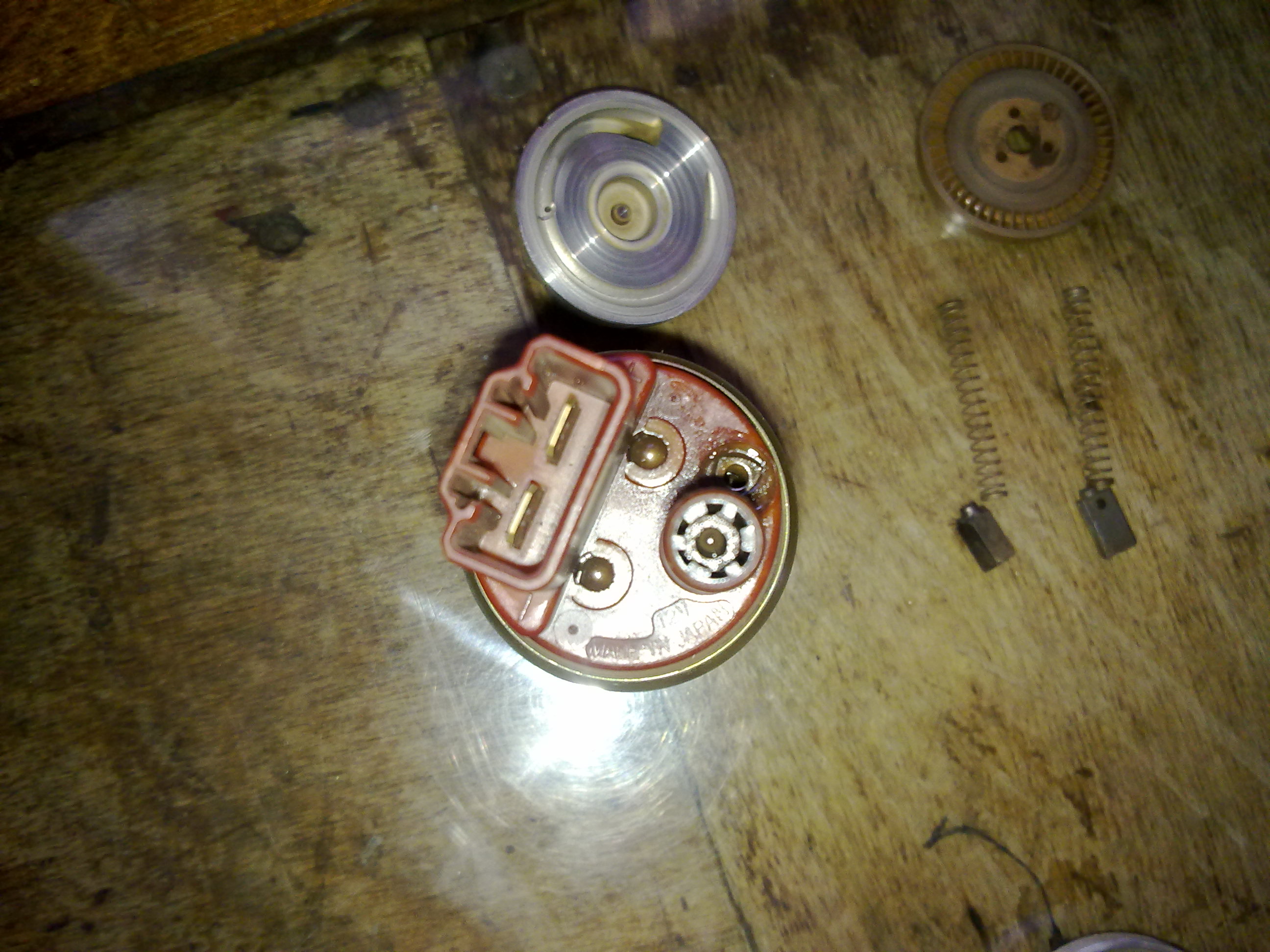

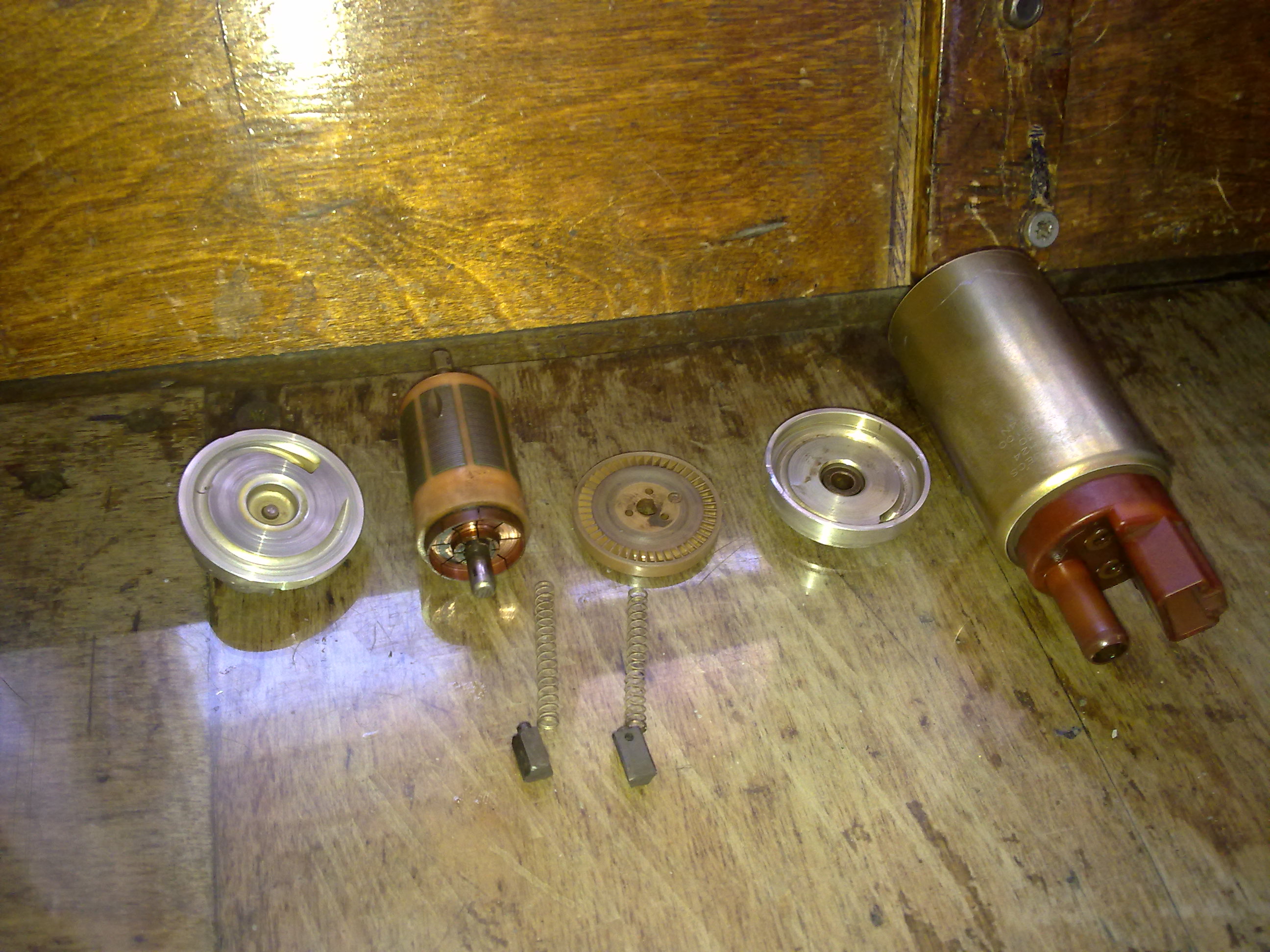

Чё то у меня совсем другойф насос))))
23012012033.jpg [ 677.9 КБ | Просмотров: 6097 ]
23012012030.jpg [ 537.16 КБ | Просмотров: 6097 ]
23012012029.jpg [ 475.25 КБ | Просмотров: 6097 ]
23012012028.jpg [ 831.21 КБ | Просмотров: 6097 ]
Avenir W-11 2001 г. 2,0L SR20DE
