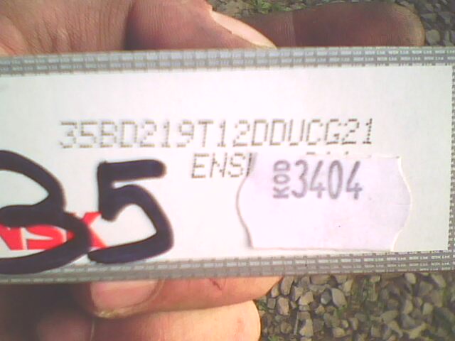

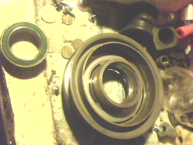

Когда-то я таким образом временно прихлопнул своего "сверчка" - побрызгал WD-40 во все щели прижимной муфты компрессора кондиционера. Скорее всего чуток жижи попал и в подшипник шкива того же компрессора, в итоге неделю уже тишина! Когда снял ремень генератора-кондиционера, покрутил руками шкивы вышеупомянутых девайсов, ведикт таков: генератор крутится без проблем, тяжеловато, но ровно, а вот шкив на компрессоре - крутится свободно и с неким подозрительным шелестом. Надо менять подшипник!....
Менял почти также, как на вышеупомянутой ссылке, только без съемника. Или съемник у меня оказался большой или места мало между кузовом и компрессором. Ну короче, чтоб снять прижимную муфту, я использовал две отвертки, аккуратненько забивая их под муфту молотком. Снял эту муфту, потом стопорное кольцо, а там уже и шкив с подшипником сами легко выскочили с вала компрессора. Подшипник чуток завальцован в шкиве, зубильцем аккуратно сбил точки завальцовки и с обратной стороны выбил деревяшкой подшипник.
В павильонах на авторынке купил подшипник NSK, размеры 55*35*20 (внешний диаметр*внутренний диаметр*высота) (пользуются огромным спросом у ниссановодов), аккуратно молоточком забил его в шкив, завальцевал чуток и поставил всё назад. Сверчка, металлического цокота и свистоскипа больше нету.
Вот какие фотки нашел в мобиле, завтра еще дома посмотрю...
Комментарий к файлу: Дубликат от NSK

Комментарий к файлу: Родной подшипник и шкив
IMG0045A.jpg [ 46.15 КБ | Просмотров: 39045 ]
