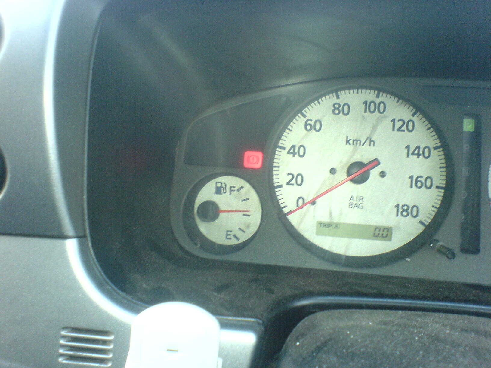

ребят у кого-нить "гонит" датчик уровня топлива? может быть такое из-за морозов: залил полный бак, проехал 1 км, через 4 дня , сажусь в машину (машина стояла под окном) показывает полбака, думаю слили, залил до полного, влезло 4 литра, ( 4 литра спалилось пока прогревал замороженного веню :shock: ), короче скачет уровень бак полный, уровень то посередине, то ниже, а дл самого максимума стрелка почему-то не доходит... возможно такое от мороза у нас уже какую неделю за 30 стоит?там же по идеи нечему замерзать :?

Скорее всего в электрике проблема, судя по симптомам. Если датчик уровня у нас реостатный, как в тазиках, то где-то плохой контакт, из-за этого сопротивление в цепи прыгает и показания показометра тоже. Возможно погода в этом тоже виновата, конденсат какой на датчик намерз, например.

датчик кстати калибруется, там пластмассовая хрень двигает реостат в разные стороны

я тоже грешу на погоду, я свой откалибровал -выставил на середину, может сам механизм поплавка ходит хреново

СообщениеДобавлено: 11.01.2010 09:06
вот сфотал сразу после заправки полного бака,немного подождав, лампа загорается когда в баке литров наверно не меньше 20 а может и больше, лампа загорается проезжаю может еще около сотни, на заправки влазеет литров 10-15, при расходе 14.2 литров
