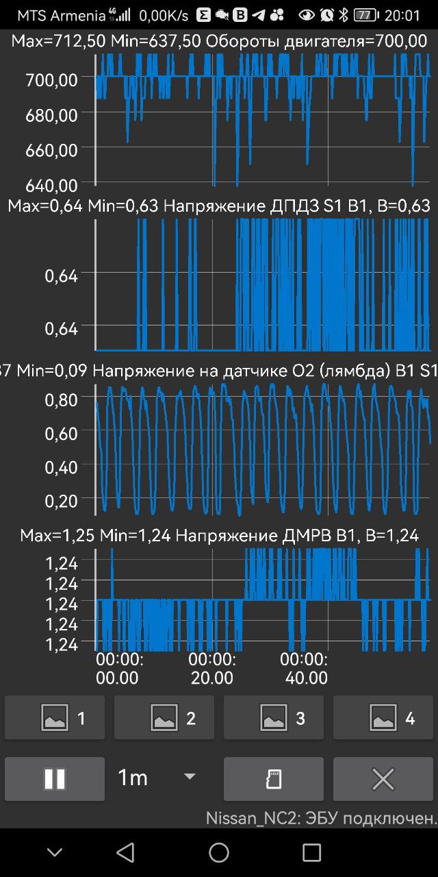

Обнаружил такую напасть...
После чистки дроссельной заслонки при переключении с газа на бензин начал чувствовать попой произвольные едва ощутимые толчки. На графике в этот момент видно кратковременные падения оборотов с 700 до 640. Графики дпдз, дмрв, лямбды вроде хорошие (перепроверьте меня). Нет уверенности, что дроссельная заслонка виновата, тк езжу на газу и проблема могла возникнуть и раньше, но она не проявлялась.
Перед тем как ехать на поклон к диагносту решил разобраться сам, т.к. проблема представляется не критичной и проявляется только на бензине, а я езжу на газу.

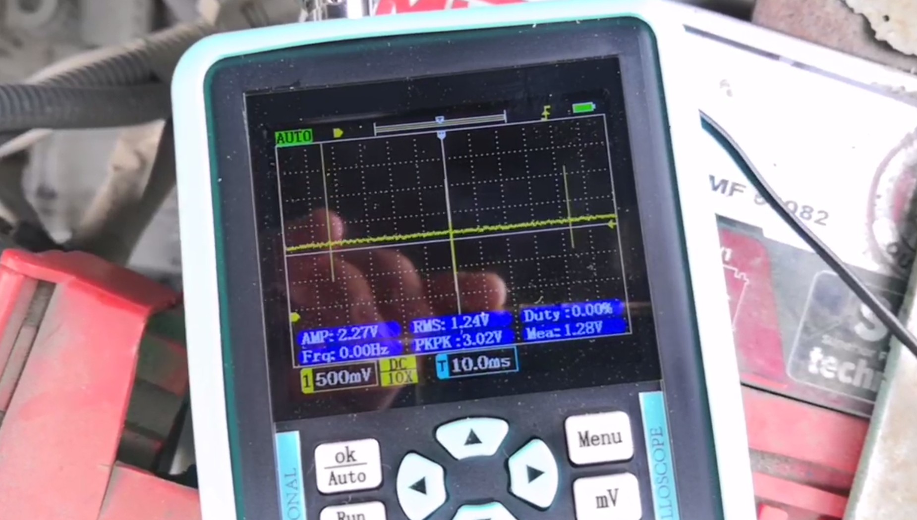

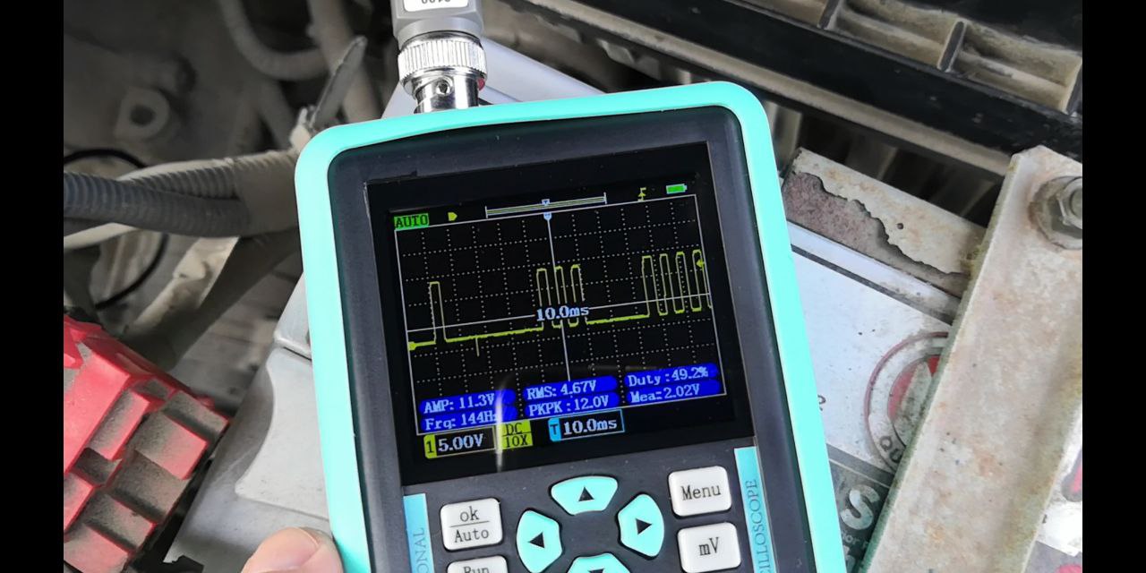

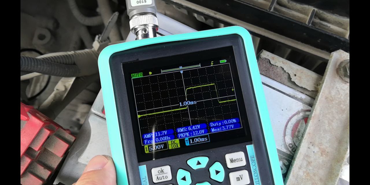

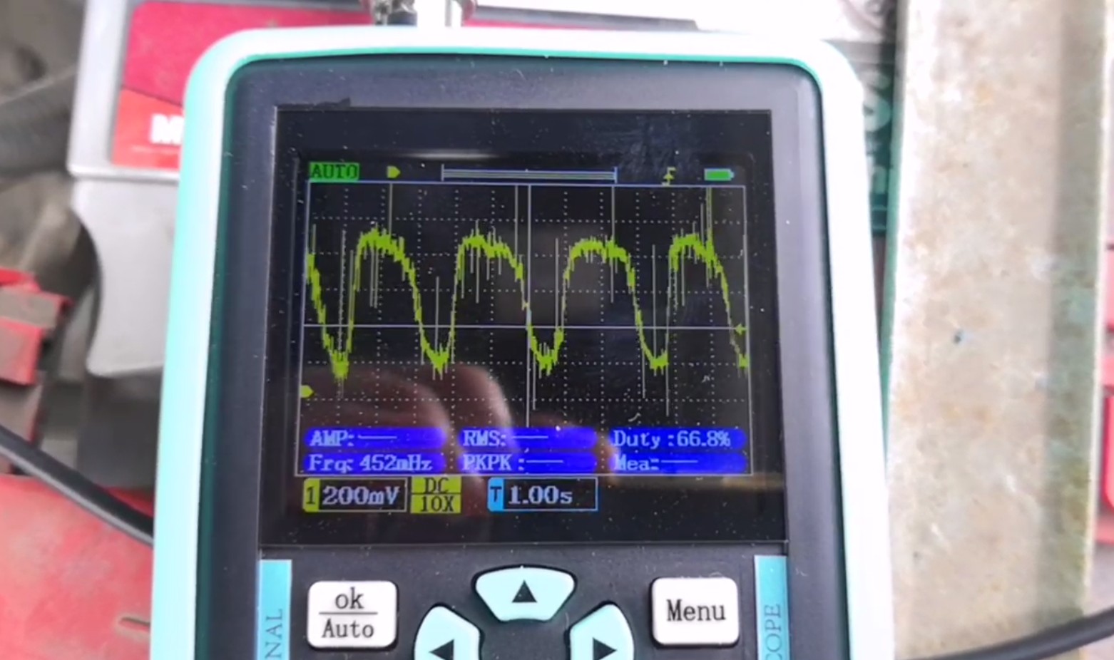

Прикупил дешевый китайский осциллограф на Алишке по случаю. Давно хотел заиметь, но случая не представлялось. :)
Освоил подключение к сигнальным проводам датчиков. Только не смог подключиться к датчику коленвала: к самому датчику не подлезть, а ЭБУ так глубоко в торпеде, что тоже не понятно как туда лезть с иголкой.
Сделал дымогенератор. Продымил двигатель. Нашел утечку в газовых шлангах. Устранил утечку. Толчки остались!!! :cry:
Подскажите в чем может быть проблема? Точно в дроссельной заслонке или есть еще варианты? Можно продолжать спокойно ездить на газу и не париться в ожидании пока дроссельная заслонка засрется и толчки на бензине пропадут сами?

Комментарий к файлу: ДМРВ
2024-08-13_14-18-38.jpg [ 244.38 КБ | Просмотров: 18019 ]
Комментарий к файлу: Лямбда
2024-08-13_14-16-32.jpg [ 187.82 КБ | Просмотров: 18019 ]
Комментарий к файлу: Датчик распредвала (приближаю)
photo_2024-08-13_14-15-26.jpg [ 122.12 КБ | Просмотров: 18019 ]
photo_2024-08-13_14-15-21.jpg [ 124.03 КБ | Просмотров: 18019 ]
Комментарий к файлу: EconTool
photo_2024-08-13_13-46-03.jpg [ 134.69 КБ | Просмотров: 18019 ]

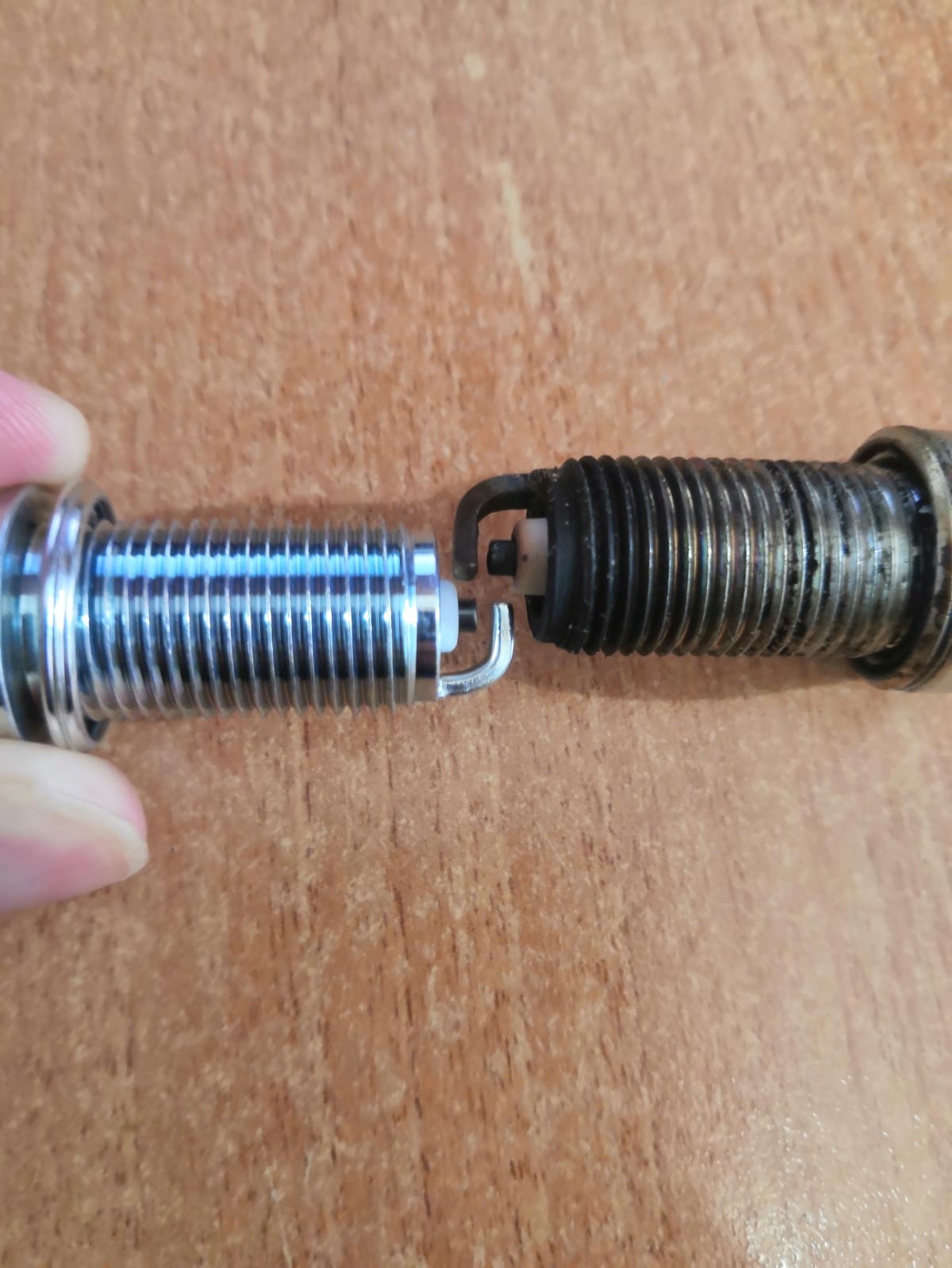

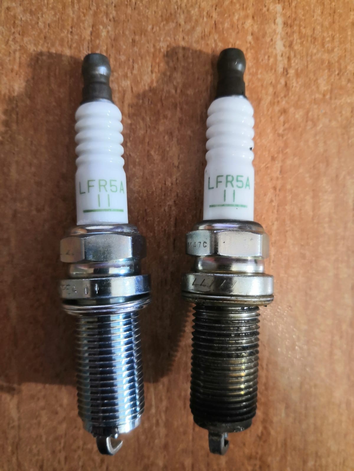

Похоже разобрался с причиной толчков на бензине...
Но сначала отчитаюсь о залитии ацетона в бензобак. Залил в концентрации "режим промывки форсунок" (200мл на 20л бензина). Откатал 5л. Разницы в поведении машины что с ацетоном, что без не заметил. Но я езжу по пенсионерски, так что может быть и не должен был заметить. Толчки на бензине на ХХ не пропали.
Дальше я попробовал поставить старые свечи (NGK LFR5A-11 пр-во France), которые я забыл выбросить. И о чудо - толчки пропали. :yahoo:
Присматриваюсь к проблемным свечам (NGK LFR5A-11 пр-во Japan)...
И прямо глазами вижу, что у них не верно установлен зазор. Меряю - 0.7мм, а должен был быть 1.1мм.
Прикладываю фото...
Слева абсолютно новые свечи, что я только планировал ставить через 3000км (NGK LFR5A-11 пр-во Korea). Справа проблемные, те что снял с машины (NGK LFR5A-11 пр-во Japan).
Даже на глаз видно, что зазор меньше 1.1. И еще японские свечи на 1мм длиннее корейских и французских.
Вчера почистил свечи химией и выставил правильный зазор. Сегодня поставил свечи обратно в авто...
Стало лучше - толчков практически не чувствую. Но два не сильных провала оборотов всё же увидел в диагностическом приложении минут за 20. Думаю свечи изначально не очень качественные. То что на заводе не смогли правильно зазор выставить говорит о том, что и в другом могли налажать. Решил на этих свечах доездить до смены масла, а там уже поставлю новые корейские свечи и посмотрю как они себя вести будут.
2.jpg [ 183.91 КБ | Просмотров: 1287 ]
1.jpg [ 181.95 КБ | Просмотров: 1287 ]
Nissan Avenir, RNW11, октябрь 2003, QR20DE, АКПП, 4WD, RNW11000533
СообщениеДобавлено: 25.11.2024 04:26
Скорее всего те свечи просто подделка.
Цифра 11 в маркировке свечи означает зазор 1,1 мм. Делается это не руками. А значит производителю было вообще пополам, какую маркировку наносить на свечу.
Гораздо более сложный вопрос, с этим связанный, а какое калильное число реально в таком поделии? Гораздо более важный, чем зазор.
Мне однажды попалась сомнительная свеча, купленная у официального дилера NGK, но в местном магазине. Сразу в утиль пустил, новую, весь комплект. С тех пор покупаю свечи только у крупных сетевых поставщиков запчастей, через интернет. С их громадными оборотами, им совершенно не выгодно подсовывать подделки, слишком большой риск потерять прибыль, учитывая неограниченные возможности общения покупателей через социальные сети.
