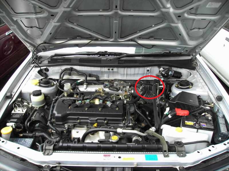

Свечи сухие! сам все сказал. Проверь давление в топливной системе, тройник, манометр есть в ваз магазине (или у друзей).
Фильтр - под капотом он спрятан точно, в баке сеточка грубой очистки, у меня спустя 15 лет в идеале была.
вот фото отчет, а здесь выделил область:
32198.jpg [ 136.21 КБ | Просмотров: 25925 ]
Вот после него бы интересно давление замерять. Себе прикупил сегодня компрессометр до 20 бар, но мне давление в тандемном дизельном насосе мерять до 10.5 атм., а на наш ниссан обычный манометр на 5-6 бар максимум подойдет...

Вот на эксперте у меня он тоже был под капотом, а здесь его нет...
