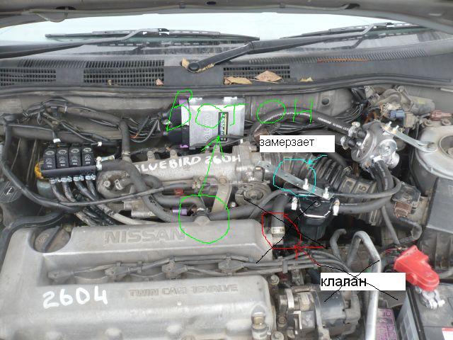

СообщениеДобавлено: 20.01.2010 14:13
Ткните носом где он - плиззззз
ps. а может это из-за масла Г... и на нормальном масле ничего не засоряется???? как проверить????
Я тож не пойму, за счет чего и что там замерзает?

СообщениеДобавлено: 20.01.2010 16:33
Сообщения: 452
Мне мастер показал на другой.Вытаскивается просто.
SR20DE_.JPG [ 64.51 КБ | Просмотров: 17320 ]
СообщениеДобавлено: 21.01.2010 07:48
Irkut писал(а):
Мне мастер показал на другой....
Хм... Логично. Это я "сапун" показал, а в нем клапан незачем ставить.
А каково назначение этого "клапана давления картерных газов"? Я недавно сдергивал этот шланг с клапана, который ты показал, так у меня мотор заглох. А если сдернуть и пальцем, например, заткнуть шланг, то мотор работает. Внутри шланга разрежение воздушное создается (что неудивительно, ведь он с впускным коллектором связан).
Такое ощущение, что этот клапан постоянно закрыт при нормальной работе. А когда открывается - неизвестно.
Кстати, если этот клапан вбок отогнуть (он какой-то резиновый), то слышно шипение - воздух засасывает. Хотел этот клапан выдернуть, но не смог, посильнее - побоялся сломать. Подумал, что надо клапанную крышку снимать и изнутри вытаскивать, поэтому и забил на это дело...
