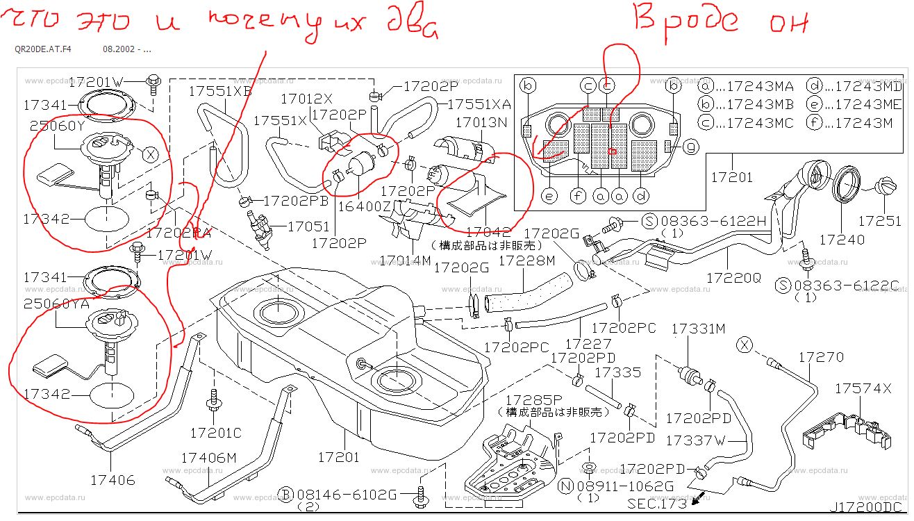

подскажите а есть ли на бензонасосе фильтр грубой очистки?
а то по схеме сам фильтр нашел, а сеточку не вижу.
если есть номер - напишите.
и еще вопрос, а какой фильтр лучше брать: оригинал или нет?
Грубый фильтр что вместе с насосом только идет?

То что ты отметил, крышки бака и кольца уплотнительные. В той части, которая слева бензонасос датчик уровня топлива и поплавок, справа промежуточный датчик и всё.
Нет фильтр идет отдельно. в каждом магазине есть.

Который с насосом, я имел ввиду. Там про бензонасос есть тема так и называется "бензонасос" в ней все рассказано: и номера и какие лучше брать и как снимать.

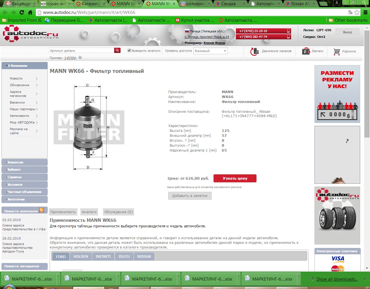

Подниму вопрос теперь по топливным фильтрам. Кто какие ставил - качество на первом месте для меня. Хотел бы MANN wk-66 - стоит 730 руб, понятно что качество хорошее будет, но какие еще есть предложения, основанные на опыте может быть в пределах рублей 500 ( средний диапазон) что посоветуете?
MANN.jpg [ 334.19 КБ | Просмотров: 14627 ]
 Заголовок сообщения: Re: Топливный фильтр
СообщениеДобавлено: 05.03.2015 13:23
Ладно, понял что остановлюсь на Mann - если только подтвердите, что у нас диаметр впуска выпуска 8 мм. Так как фильтр нашел не в прямых аналогах (в прямых айко и т.п.)

Я смотрю, ты решил пройтись по всем узлам автомобиля.
сам использовал SCT, M-Filter. Меняю можно сказать часто, раз в полгода.
Здесь можно юзать любой бренд, от ниппартс до манна...
Avenir,1998,W11,2WD,QG18

Абсолютно верно - что там было у бывшего хозяина по его словам меня не волнует, сам заменил - повел отсчет). Решил так, когда вытащил при замене МАФА в жопу убитый воздушный фильтр - с мошками и слоем грязи что уже ребер не видно!!! Вот же ж перед продажей бывший нашел на чем экономить!! :evil:

Да их там ведь два фильтра? - один в баке? А этот (про который я спрашивал с 8 мм трубками) под капотом. Ну и в бак заодно надо заказать - не понял только какой там номер... :? )) Вот снова в экзисте нашел ссылку на топливный фильтр (вариант ТФ номер два) - так там фото как в первом посте - ничего не нашел... То есть в баке есть вообще фильтр или сетка (которую отдельно менять нужно) или нет?

если у тебя под капотом - значит в баке его нет, есть сеточка на насосе. Например сетка FPS112.
В баке фильтр а поздних моделях.

Wk66 - хороший фильтр
j1331025 -средний фильтр .
AY505NS001- лучший фильтр .

Фильтр Hengst H163WK по сути тот же Mann только в другой коробке.
