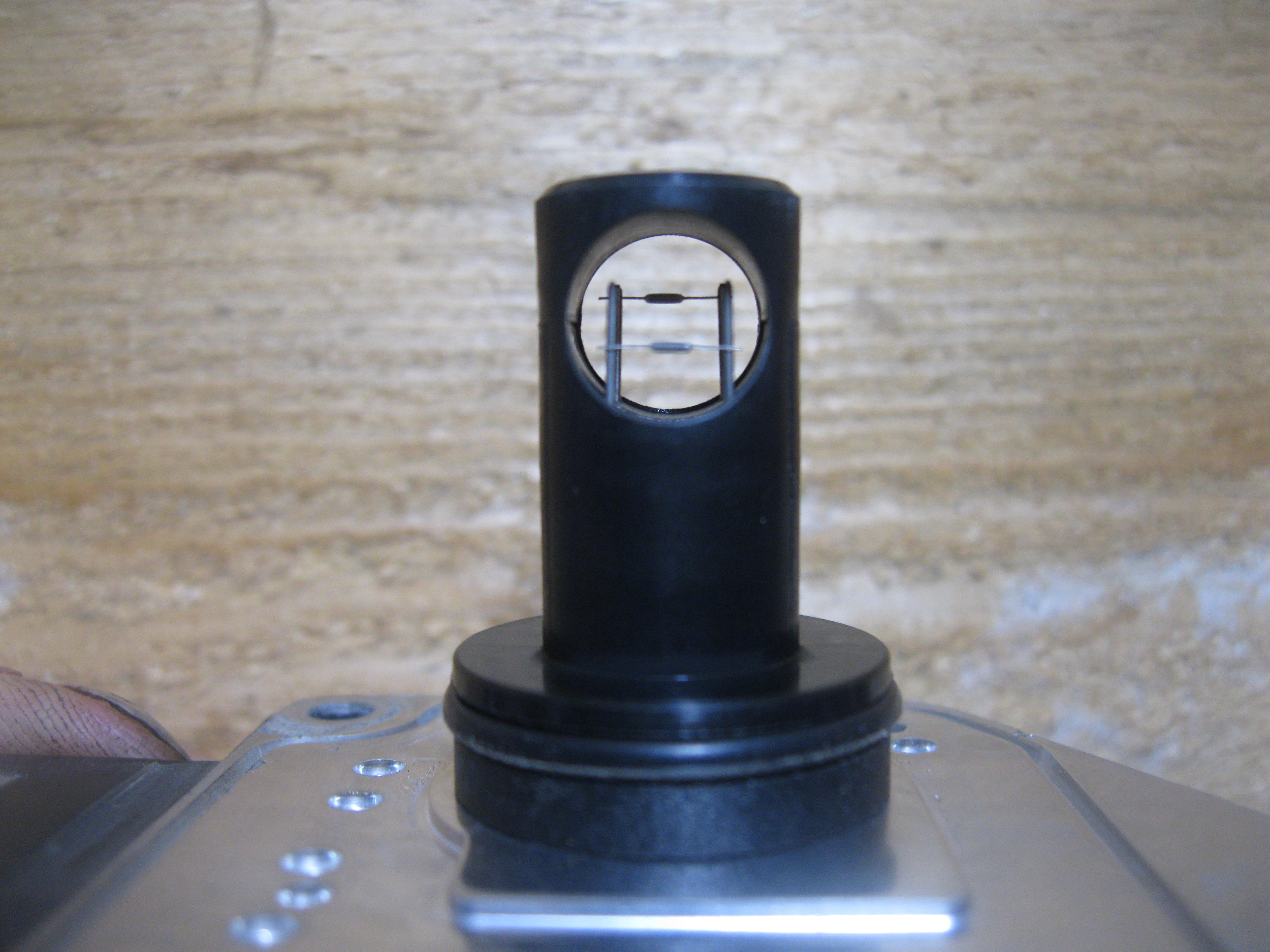

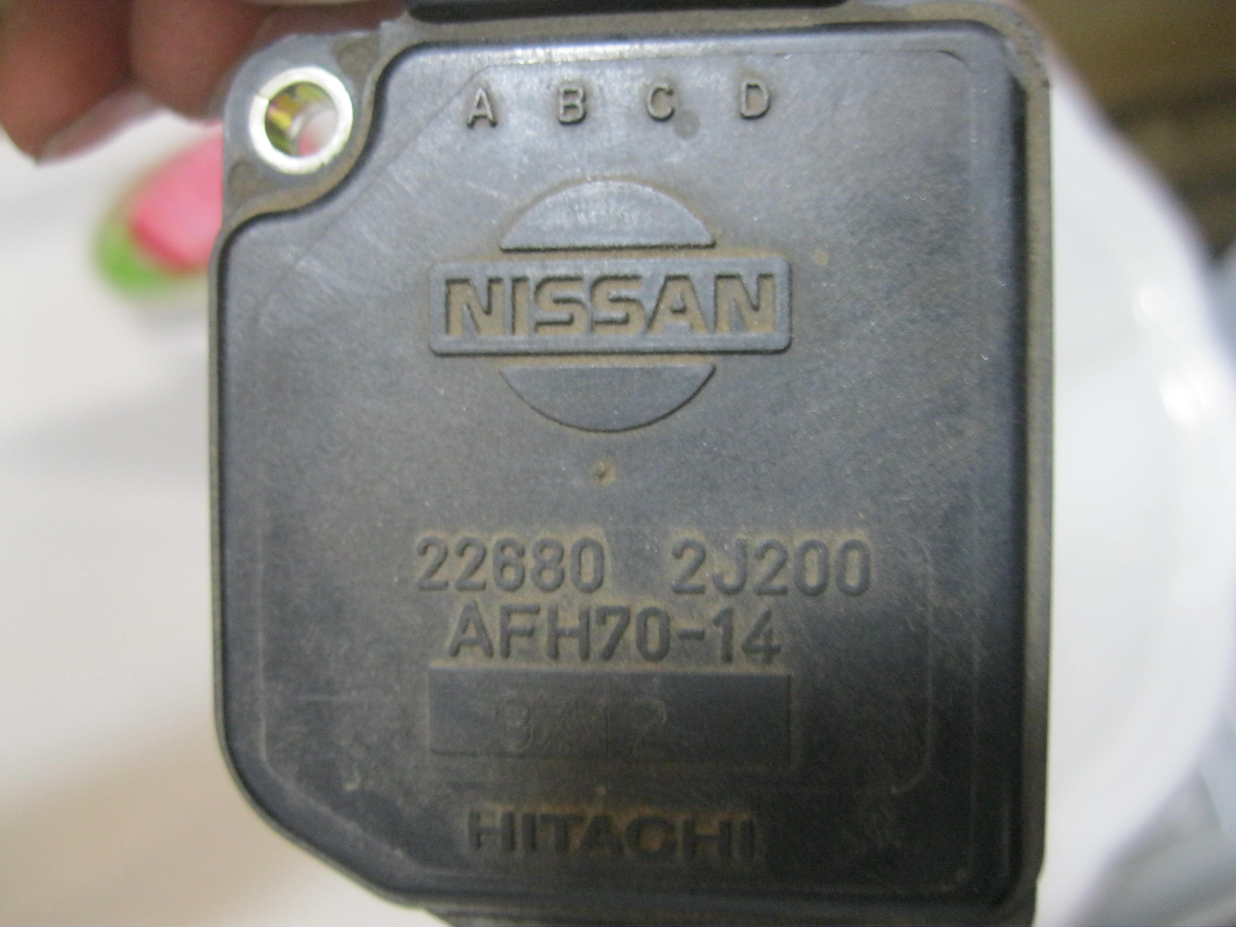

Здравствуйте. маф на фото 22680 22J200 . по шерстил поиск но ответов так и не нашел,хотя вопросы люди задавали. чем заменить и можно-ли его чистить.хотел промывкой от лм специально для чистки маф. почему спрашиваю,боюсь испортить. Ездил на диагностику,там сказали что раз не горит чек ,смысла в диагностике нет. машина заводится стала как раньше ,непонятно почему,но с низов все-таки тупит. Хотел померить маф тестером,у меня 3 провода и четвертый ,заглушка.в книге показано что мериться 3 и 4 .???подскажите пожалуйста.

СообщениеДобавлено: 12.08.2016 18:19
Не езди туда больше, это обезьяны со сканером, распечатки продают задорого.
Спроси на местном дроме например рекомендацию реального диагноста, который в сканер смотрит лишь мельком, справочно, а диагностику делает другими приборами и головой, самое главное.

Здрасте. С помощью нашего форумчанина, удалось запустить функцию самодиагностики.вылез код 34.ДД. Приценился немного цена за оригинал от 3 до5000 , аналогов куча от 1900 до 2700, в общем заказал оригинал за 3000. Субаровский стоит так- же даже где-то дороже. А тут наткнулся нa FARPOST. Датчики ,оргинал за 1500 с Владика. И мой МАФ там за 4000. Может кто брал там подскажите в чем подвох. И еще вопрос. Считается ли сброс ошибки, перемыкание контактов .когда выходишь из самодиагност ики?

спасибо за ответ,убеждали что датчики новые.ну да ладно,заказал уже за 3000 руб, позно отказываться.Решил сегодня сделать самодиагностику на холодную, показала код 55. ошибок нет. вчера шевелил проводку прикидывал как снимать датчик,может из этого,потом решил прокатится прогреть ,проехал с километр .запускаю опять ошибка 34.получается при нагреве глючит.,либо проводка.? и еще проверил датчик кислорода тока не понял,5 секунд горит потом 5-6 пауза что это значит?это на холостых. на 2000 завтра попробую.

посоветуйте пожалуйста,заказал оригинал.привезли якобы оригинал только сименс и с другим номером,23460-12900. ставить его или возврат и заказ другого еще месяц .на форуме его не встречал может кто ставил,?или не рисковать как его проверишь только если ошибка скинется?

приветствую. расскажу в вкратце пожалуй,итак сименс с горем пополам удалось вернуть,дд был куплен на дроме,я думаю китайский,но на нем имеется нужное сопротивление, взял субаровский,так-как на ниссановском предупредили сразу его не будет.приехал со вскрытым пакетом ,думаю вскрыли из любопытства.сегодня поменял минут за 15 управился,так как до этого удалось снять старый,и снова поставить,тогда со второй попытки только снял.итог не очень порадовал .ошибка конечно скинулась,но вот тяги не прибавилось,как-то даже вроде сначала даже показалось что хуже поехала,толи колеса зимние потяжелей то-ли снег сегодня валит весь день ,сказалось,позже поехал в город вроде немного прос...сь , к стати проехал совсем без датчика очень плохо работает машина как бы захлебывается.короче НЕ ПОНИМАЮ. ввалить тоже не получается снег кругом скользко. расстроился аж жуть .по расходу посмотрю. может ошибка не скинулась ?так снял акб на зарядку на ночь.а может привыкает новый датчик?
