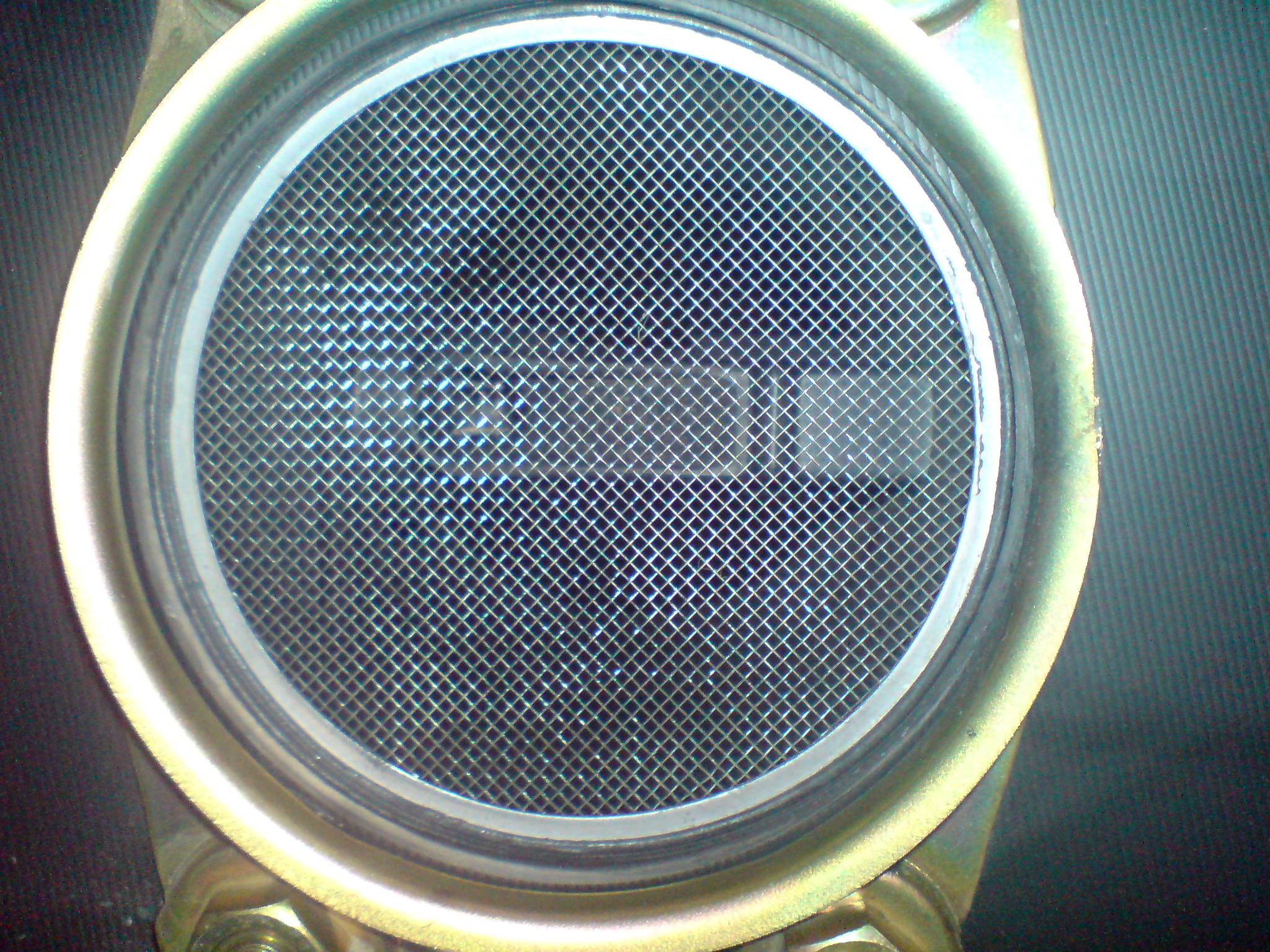

само то главное что бы на SR 20DE датчик подошел...скиньте рисунок как Ваш датчик выглядит. Вот так мой...
Комментарий к файлу: вот он красавец дорогой
DSC00474.JPG [ 652.54 КБ | Просмотров: 56457 ]
Комментарий к файлу: то же самое другой ракурс
DSC00473.JPG [ 657.33 КБ | Просмотров: 56457 ]

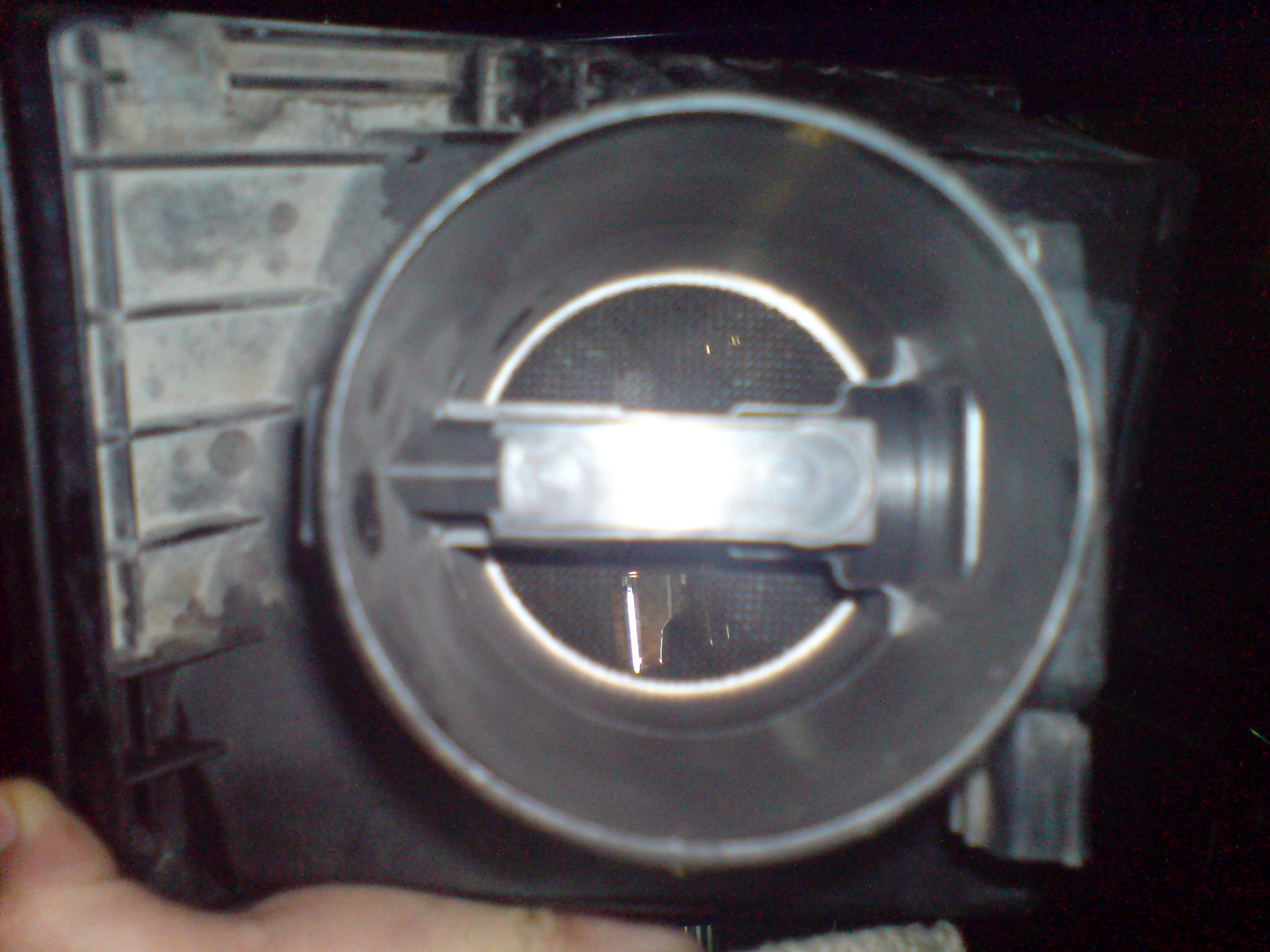

и еще..
DSC00475.JPG [ 424.63 КБ | Просмотров: 56457 ]

выкрути из патрубка и сфотай с каждой стороны, а я сравню со своим и тоже выложу фотки
