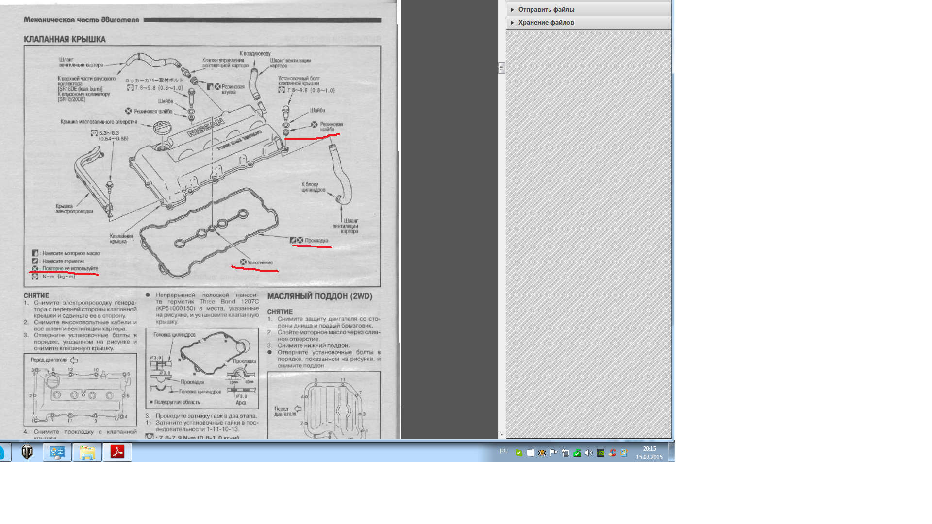

По поводу шайб из резины правильно они говорят, по книжки даже написано что они повторно не используются, на картинке красным выделено.
Они от старости дубеют и продавливаются и поэтому не прижимают крышку.
Шпилек там нет, там не стандартные болты.
Но покупать их не обезательно, можно подложить металлические шайбы дополнительно, сверху на те которые уже есть.
