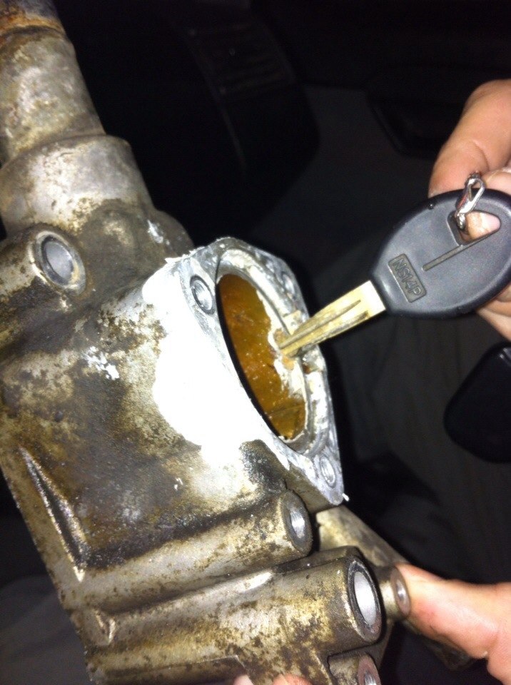

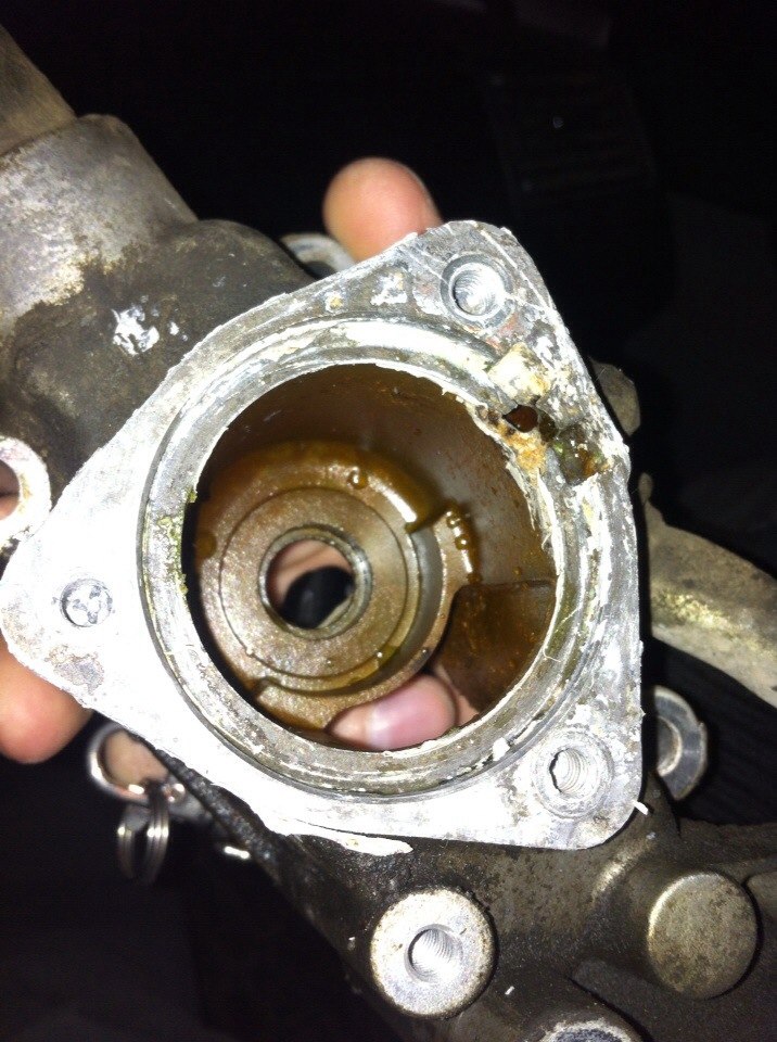

Собственно вот. Случилось вдруг что начал уходить антифриз. Оказалось из под термостата. Разобрал. Увидел. Печаль. Старый термостат был посажен на герметик( от старого хозяина) Вопрос, как решить проблему:? Вариант предлагали следующие: холодной сваркой, замена детали(взять с разборки, либо с сервиса, где выброшен подобный двиг) И еще вопрос, для чего нужен этот канал...(подогрев дроссельной заслонки что ли? Для чего?)
Фото делал на телефон. качество не очень, но все разборчиво и понятно. Буду рад любому совету.

Купить новый термостат, прокладку. Купить новый корпус термостата.
термостат - рублей 500
прокладка - 100
корпус новый - 500
ну и перед всем этим делом промыть систему конечно же...

А что это за канавка -то? за что отвечает?

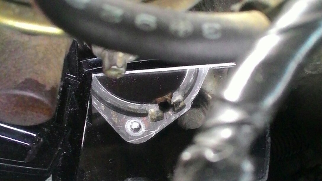

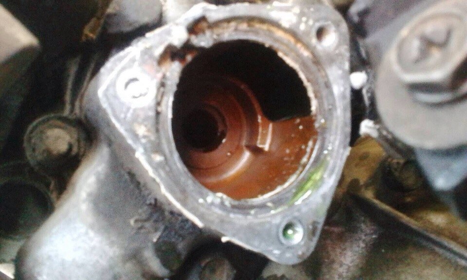

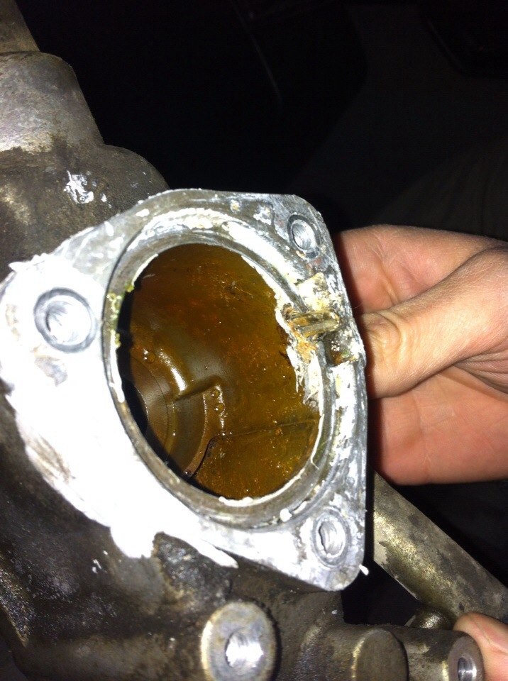

проблему решил заменой корпуса термостата. цена вопроса 600р( с разборки)
фото того, что стояло у меня.(п/с никакой канавки там быть не должно)
