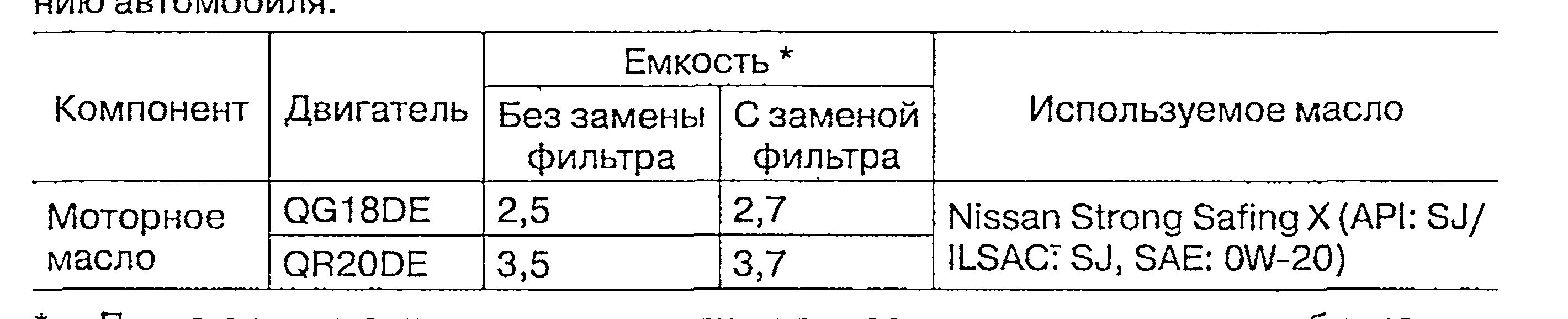

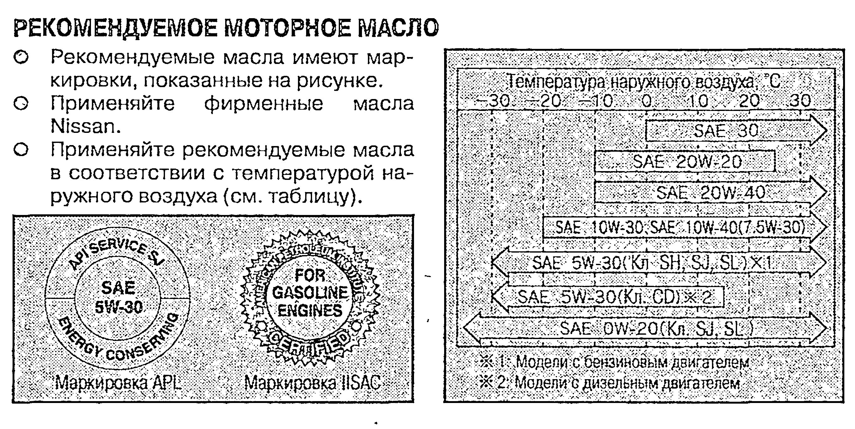

По допускам производителя надо лить по SAE 5-30, 5-40, API не ниже SL, по ILSAC не ниже GF-3.
Не ниже SJ и GF-2 точнее (так у меня в букваре написано, по крайней мере)...в 98м году SL просто не существовало...

Вот выдержки из книги:
p0037-sel.jpg [ 1.3 МБ | Просмотров: 8401 ]
p0038-sel.jpg [ 193.54 КБ | Просмотров: 8401 ]
