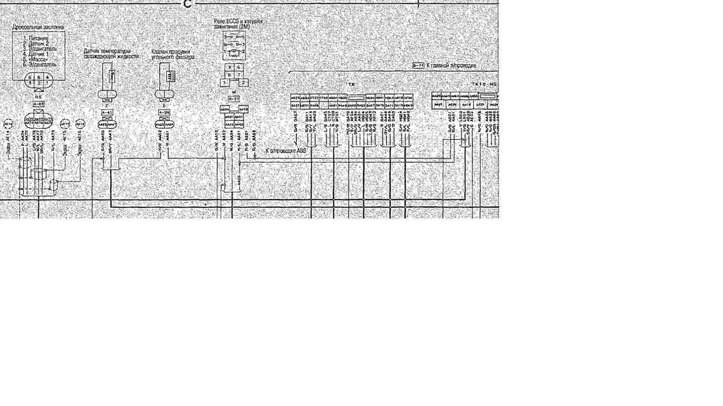

Есть предположение что возможно залипает реле катушек . И в итоге питание на них приходит постоянно, и как следствие на заглушенном двигателе они и перегреваются. А залипание может происходить не каждый раз а как попадет. :twisted:
Реле.png [ 573.85 КБ | Просмотров: 18978 ]
Кстати плохо заводится тоже может из за ентой штуки (плохой контакт)

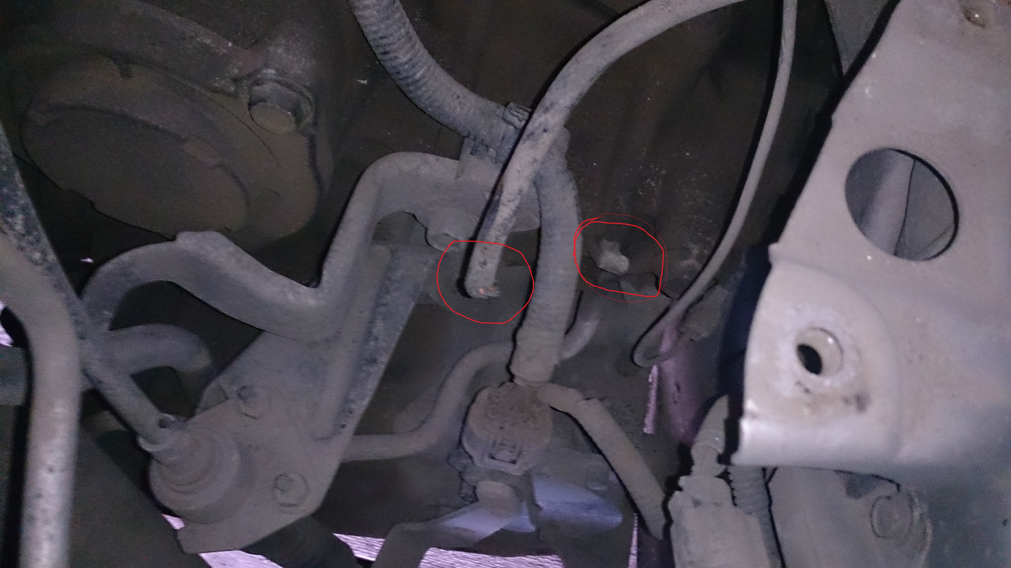

Зачищал на выходных контакты.
Немного смутило то, что контакты заземления прикручены к кузову на краску. Т.е. зачищать надо резьбу болта (что не легко, но реально) и отверстие этого болта (зачистить не реально). Ну и шайбы клем тоже зачистил.
За этим занятием обнаружил это - смотрите фото. Провод в палец толщиной сгнил. Это минусовой провод от АКБ, который крепится еще на АКПП.
Сделал более надежное соединение. Поездил вчера, нормально. Машина стала работать ровно, АКПП не пинается. На светофорах не колбасит.
Но сегодня приехав на работу, понял, что опять на 3 цилиндрах работает. Перегорела уже катушка на 1-м цилиндре.
Вот гоняю мысли. Может это афтершок. Катушки поработали в стрессовой ситуации без нормальной земли и их ресурс подошел к концу, а значит банальная замена поможет. Либо еще где-то контакты надо зачистить.
DSC_0084.JPG [ 1.69 МБ | Просмотров: 18761 ]
СообщениеДобавлено: 03.04.2017 11:12
Угадай, какими путями ходил стартерный ток в то время, когда силовой провод массы был в таком состоянии...
У меня эти провода вообще заменены давно на самодельные, повышенного сечения, 25мм2, причем точку заземления двигателя я изменил, силовой минус у меня с батареи идет прямиком на болт крепления стартера, т.е. болт крепления стартера еще и клемму заземления прижимает. Соответственно стартерный ток по кратчайшему пути от корпуса стартера идет на минусовую клемму стартерного аккумулятора.
Кроме этого есть еще дополнительные провода заземления от минусовой клеммы батареи сечением 16мм2 до кронштейна крепления генератора, и на кузов тоже отдельно, тоже 16мм2.

Я в магазине электрики на стенде выбирал провод. 35-го ни у кого не оказалось. Взял 25-й. Им и заменил сгнивший провод. Но визуально он тоньше родного. Где-то по центру этого провода он прикручен к кузову болтом на 10, т.е. место непосредственного заземления, который кажется еще тоньше.

У меня клемма была латуниевой. Толщина стенок для обжима ок. 2мм. Так и не смог их разогнуть. Купил медную клемму под 35-й провод. А еще заметил, что болт обмазан каким-то материалом, его резьба, который ссохся, как смола с него обсыпался.
Возникла мысль промазать болты заземления токопроводящим клеем. Надеюсь они потом будут выкручиваться.
