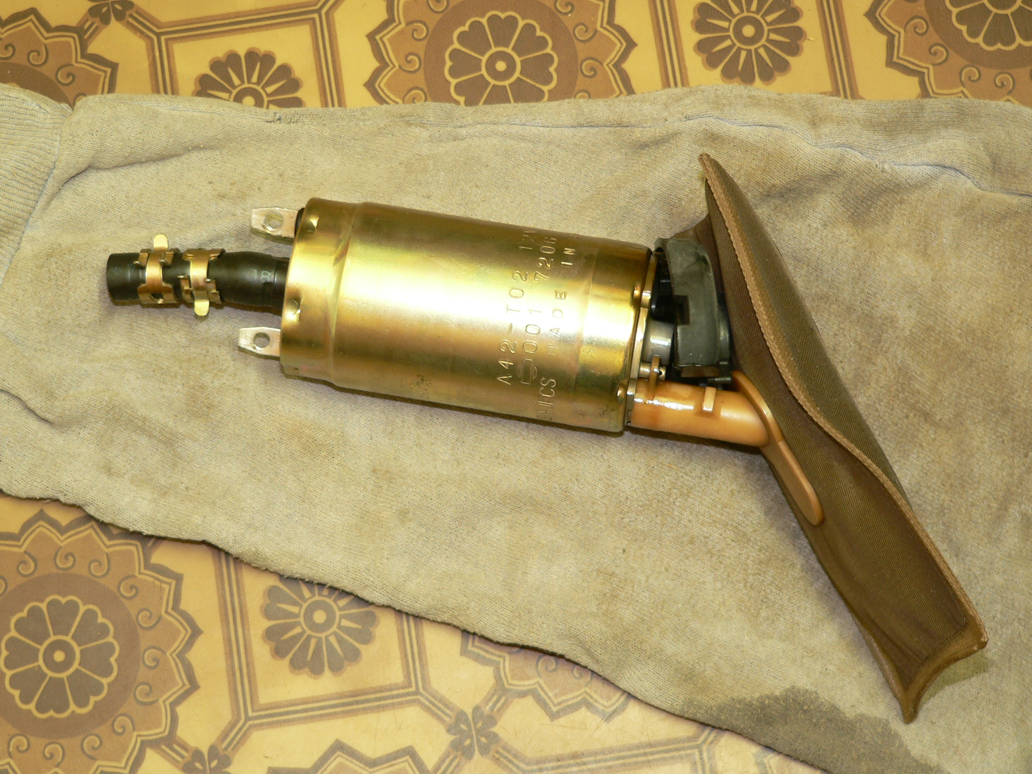

Вот мой трупец :( A42 - T02
001 7206 UNISIAJECS
Комментарий к файлу: Бензонасос от W10
Бензонасос Nissan Avenir W10.JPG [ 1.46 МБ | Просмотров: 19207 ]

Купил в Экзисте б/н Spart FP-1034 за 1 242 - 00 руб. Копия родного, только подвод питания через гайки. Фильтр грубой очистки действительно опускается в пластмассовую ванночку, но у меня она не болтается. Жестко закреплена. Давление не мерил - оно мне без надобности. Вхолостую жрёт около 2.2 А и довольно быстро неприлично нагревается. Отвод тепла - в бензин. Если в баке литров 10 топлива, то отвод только протекающим, а если пол-бака и более, то и в окружающее.
