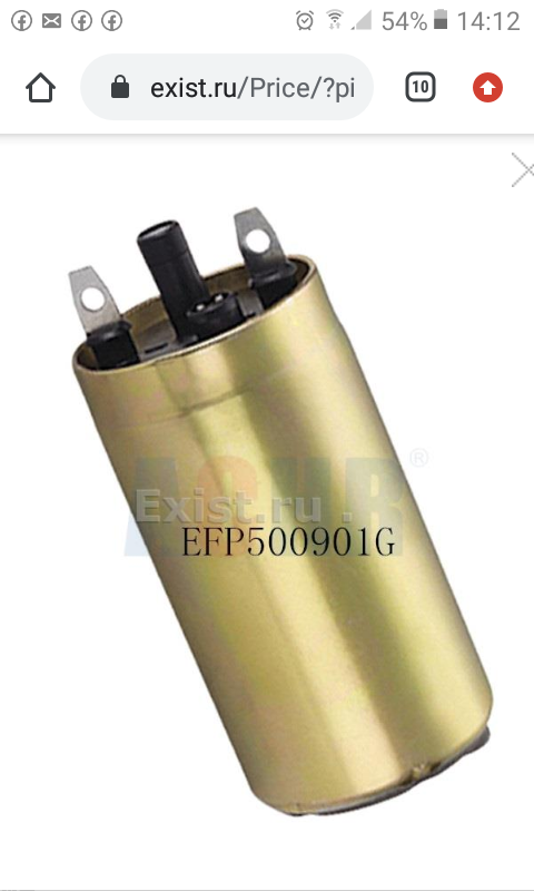

Здравствуйте! Пришло время менять бензонасос. Смотрю я на bosch для тазика и какой то он не такой как у меня стоит. У меня большой и клеммы не такие. Там разьем а у меня нет. И он какой то маленький. В 2016 году менял уже бензонасос, поставили от Максимы. Старый ниссановский остался. Какой можно поставить?
Вот такой стоит у меня примерно. Но Бошевский совсем не похож

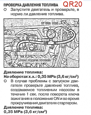

Приветствую! А где инфу по 4 бара на рестайле нашел? Я тоже мучаюсь со своим бегемогом. Недавно поставил новый бензонасос SAT ST-FP02 (110 л/ч, 3,8 бар).
Вот с ним стало немного лучше чем со старым (были последнее время провалы спонтанные и после резкого газа на высоких оборотах подтряхивало - не хватало бенза видимо).
Когда ставил новый насос - проверил давление. Так вот после накачки при включении зажигания - догоняет до 3 бар. На заведенном давит около 3,6 бар при любых оборотах. В системе без обратки давление постоянное должно быть. Также проверил на каком давлении срабатывает регулятор, который стоит там-же в баке - он сбрасывает все, что выше 3,5 бар.
В книге указано, что на QR20 должно быть давление 3,6 бар на заведенном - у меня ровно столько и давит.
Находил тут на каком-то сайте про лачетти, что давление в любом авто без обратки должно быть 4 бара. Но я как-то больше верю букварю.

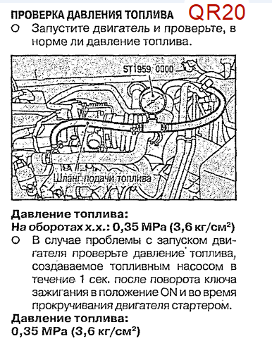

Сделал новую фотку, как проверяю производительность насоса на ходу, под нагрузкой.
Манометр на присоске на капот и в гору, тапка в пол, давление падать не должно.
В моем случае это 4 бара.
Но это, видимо, частный случай

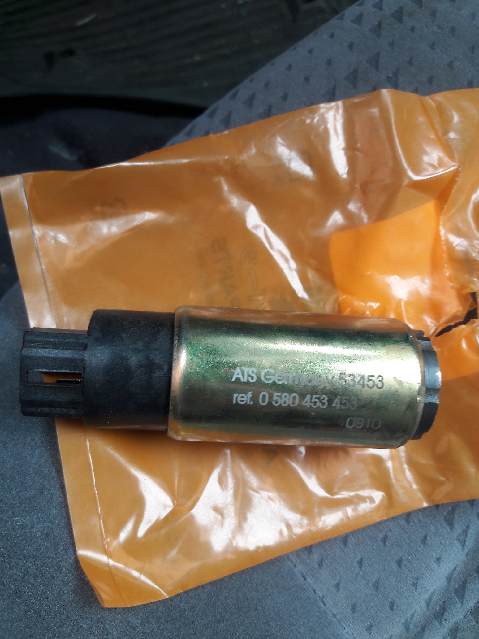

Всем привет! Тоже на днях у бати навернулся бензонасос, да ещё и на ж/д переезде. Ставили его в сервисе чуть меньше год назад, говорили, что это БОШ для ВАЗ-2110. Но при самостоятельном разборе обнаружили, что нифига не БОШ (ждите в гости, муд@ки). Купили бензонасос для 10-ки в ближайшем магазине. Но батя говорит, что однажды уже менял сгоревший бензонасос на насос от ГАЗели (вроде бы). БЫло шумновато в салоне, особенно при незаведенной машине перед запуском двигателя, но он прожил долго. А сейчас я заказал с экзиста БОШ (0 580 453 453). Прочитав статью увидел, что он качает около 3,5 бар. НО ещё нашел в экзисте насос, который качает 4(!) бара (Stellox 10-01015-SX). Давление он даст хорошее, а производительность при таком давлении какое, интересно? Может там струйка бензина идет и в обратку вообще ничего не полетит. Вот после БОШа попробую его, уж очень интересно)))
