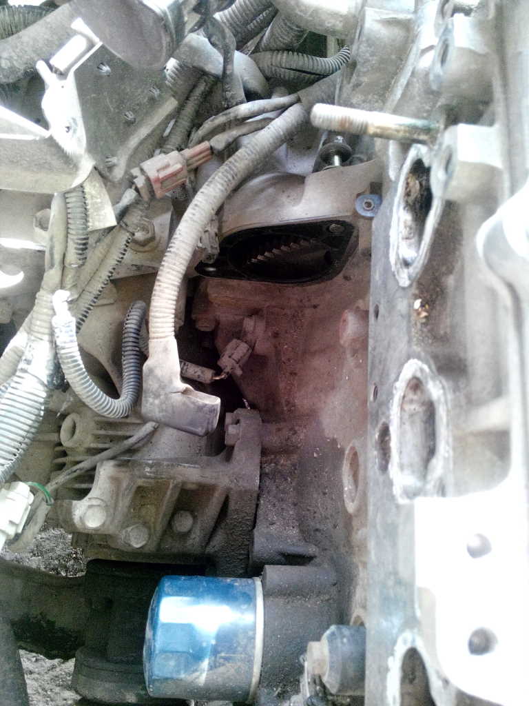

Поменял местами датчики.
Снимал впускной коллектор и стартер для этого.
IMG_20190921_120620.jpg [ 81.54 КБ | Просмотров: 14337 ]
Уже не помню, как в первый раз подлазил к этому датчику. Даже с таким свободным доступом вытащить его было не просто из гнезда.

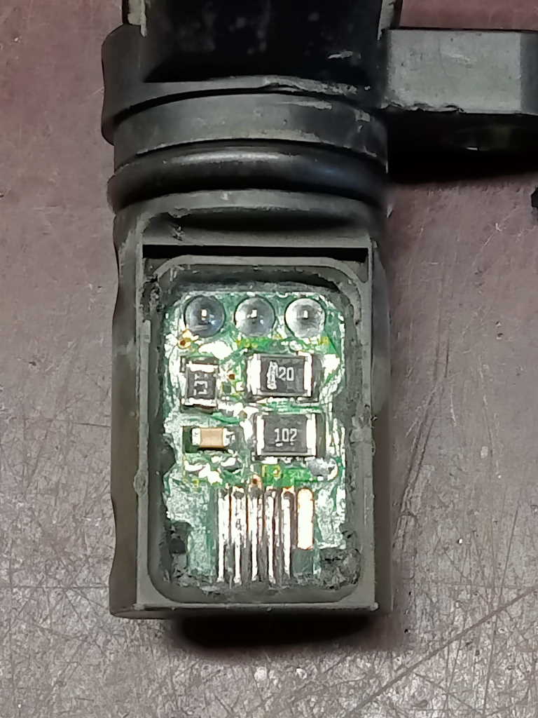

СообщениеДобавлено: 22.02.2021 12:38
При полном прогреве двигателя начал вырубаться и второй родной датчик коленвала. Нужно менять.
Это стало хорошим стимулом наконец выполнить давно задуманную работу - препарирование первого родного датчика, который начал парить мозг раньше.

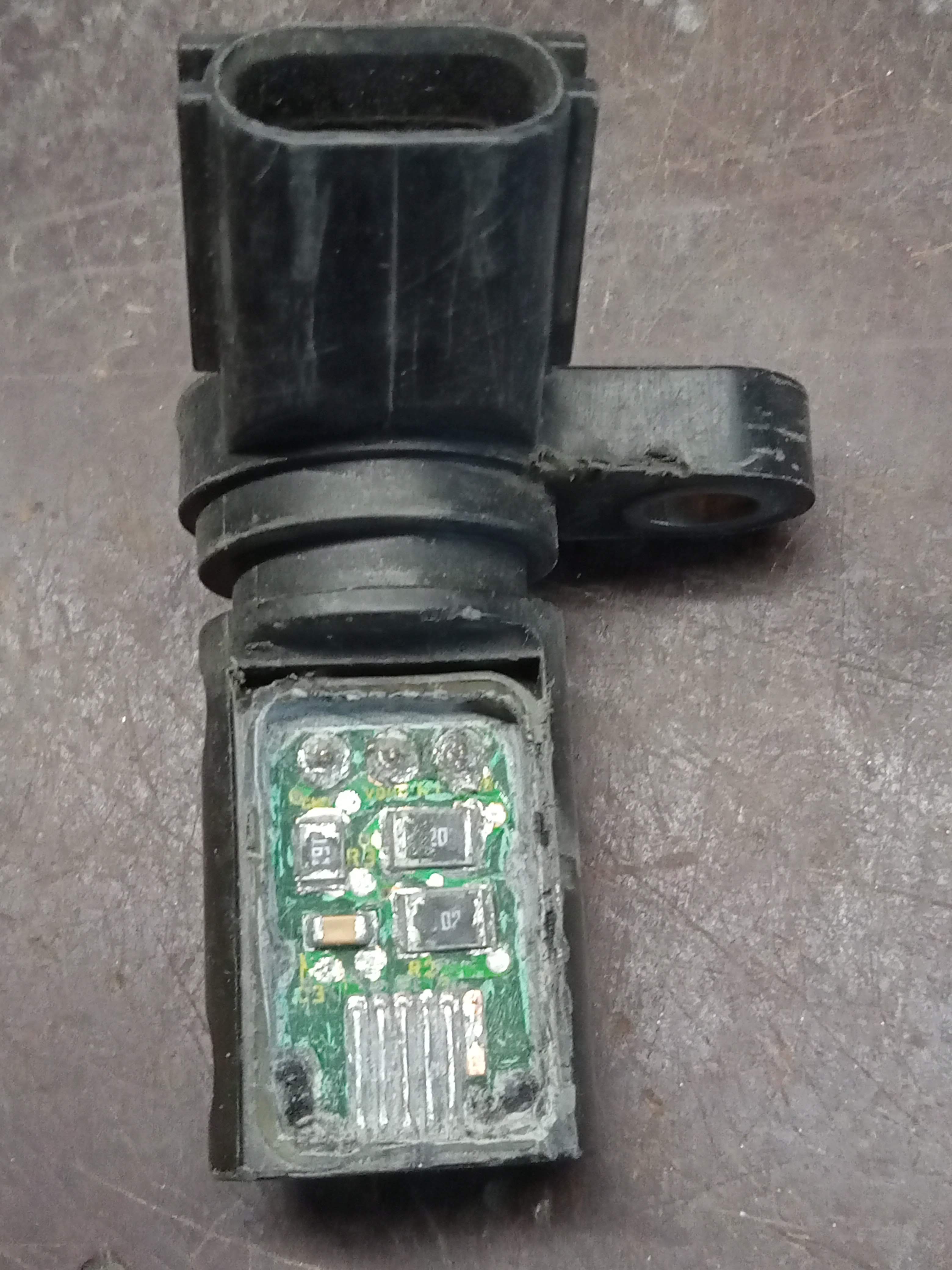

Это уже очищенный от эпоксидной заливки родной датчик:
IMG_20210222_143736 — копия.jpg [ 715.64 КБ | Просмотров: 11504 ]

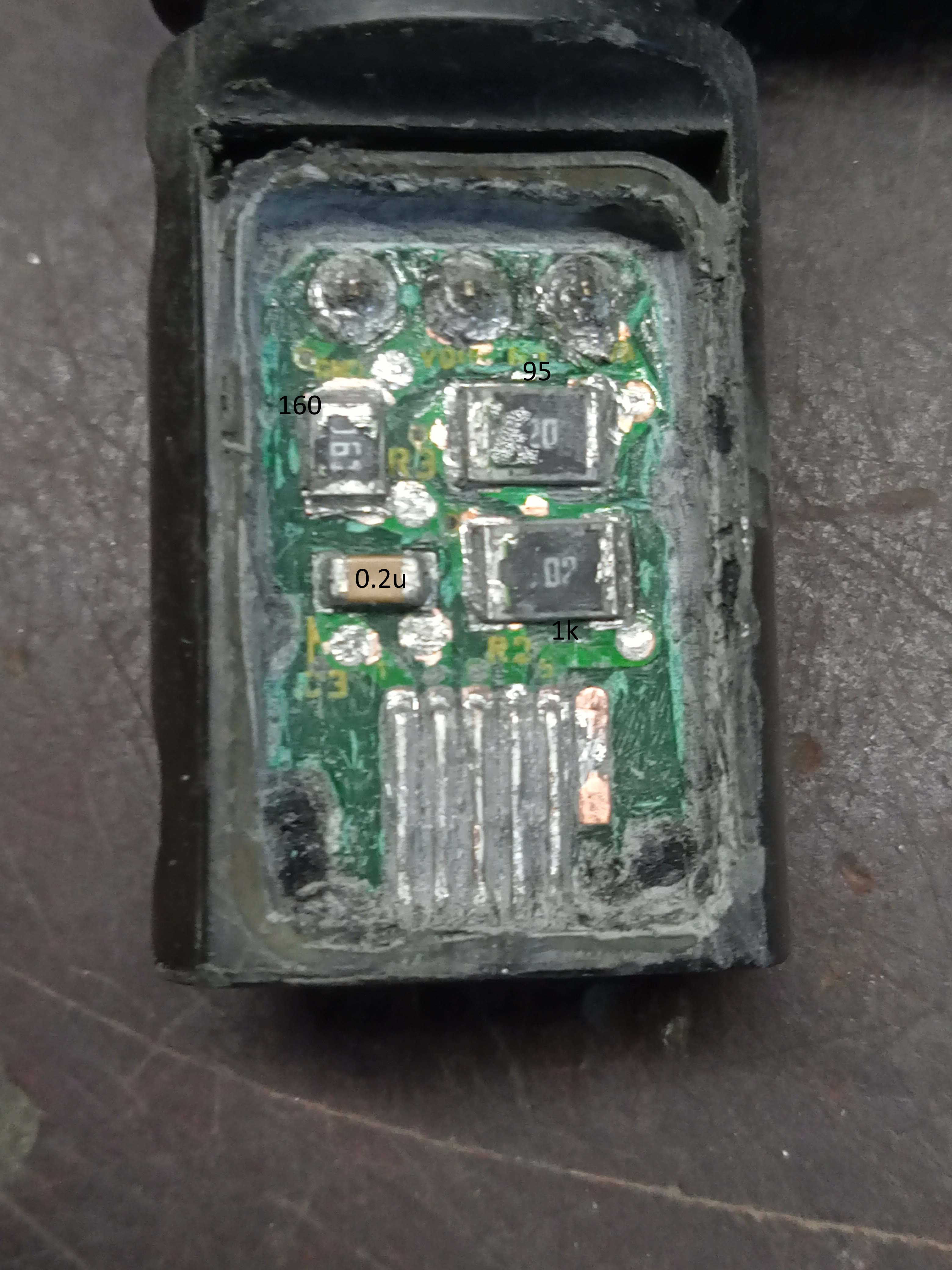

Чуть крупнее, у деталей проставлены номиналы, если кому интересно станет.

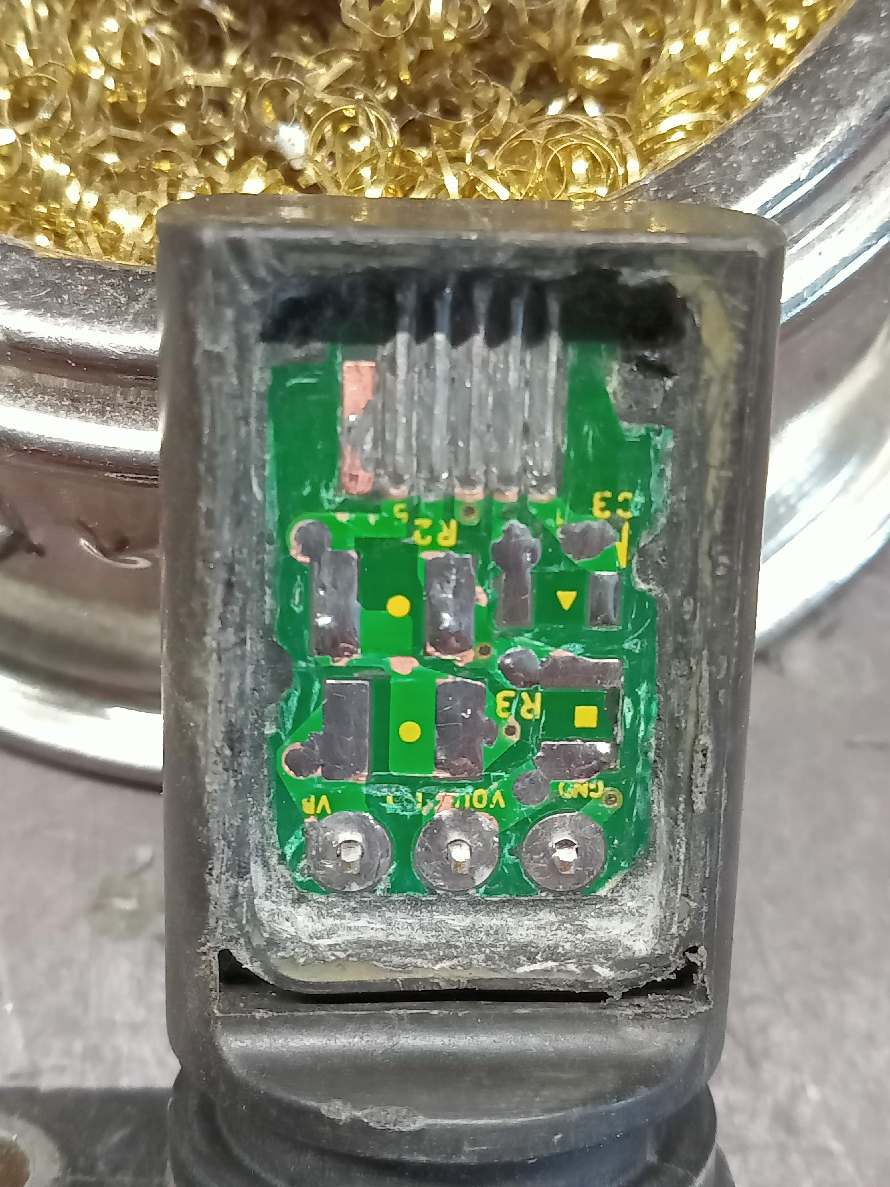

IMG_20210222_143720 — копия.jpg [ 641.88 КБ | Просмотров: 11504 ]
Это измеренные значения. Маркировка пострадала при вскрытии.

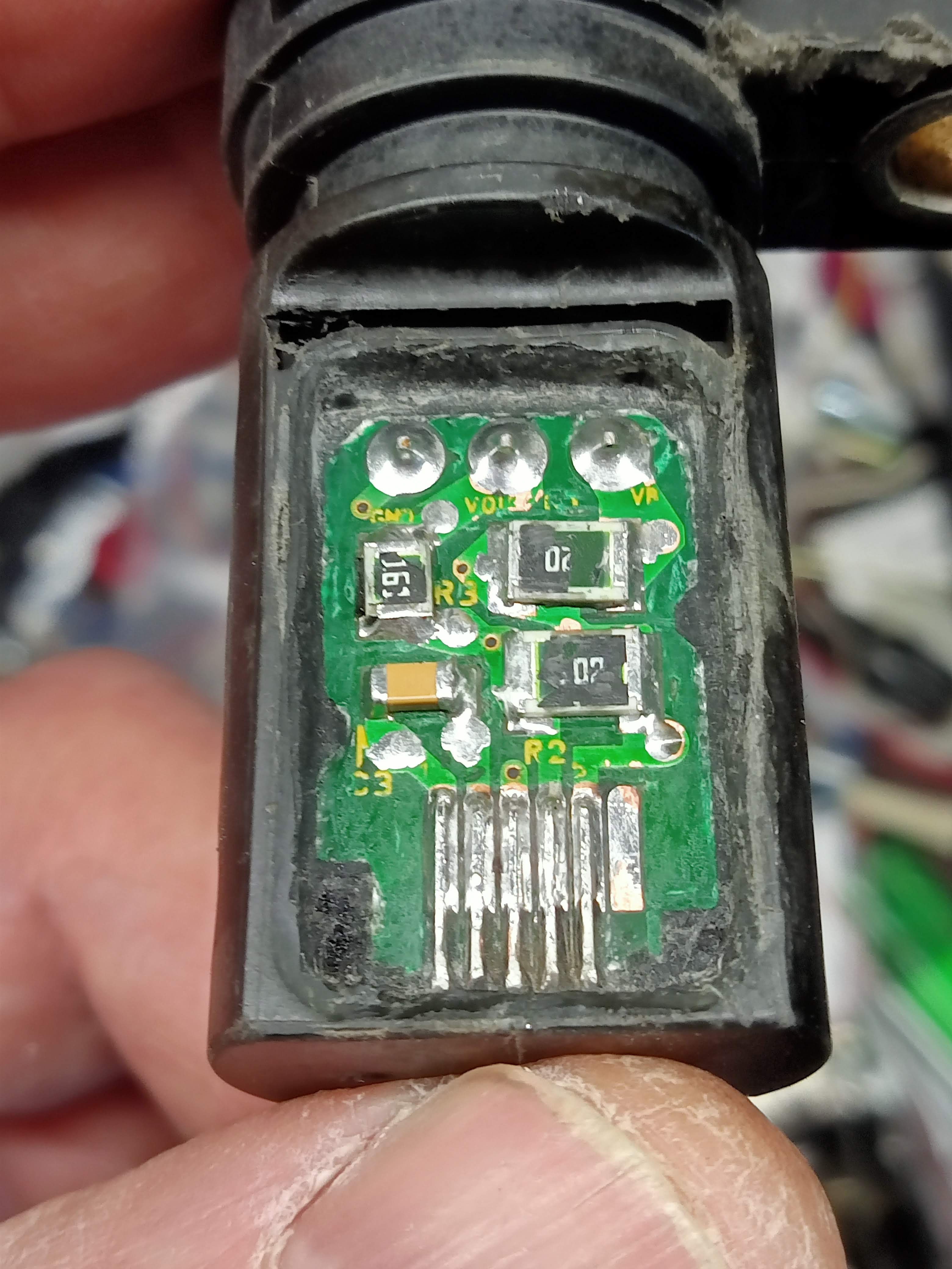

Это вид на конденсатор с оторванной пайкой:
IMG_20210222_143810 — копия.jpg [ 671.33 КБ | Просмотров: 11504 ]
Ровно под этим конденсатором точно так же оторвана пайка и у резистора.
Это полностью распаяная и отмытая растворителем плата.

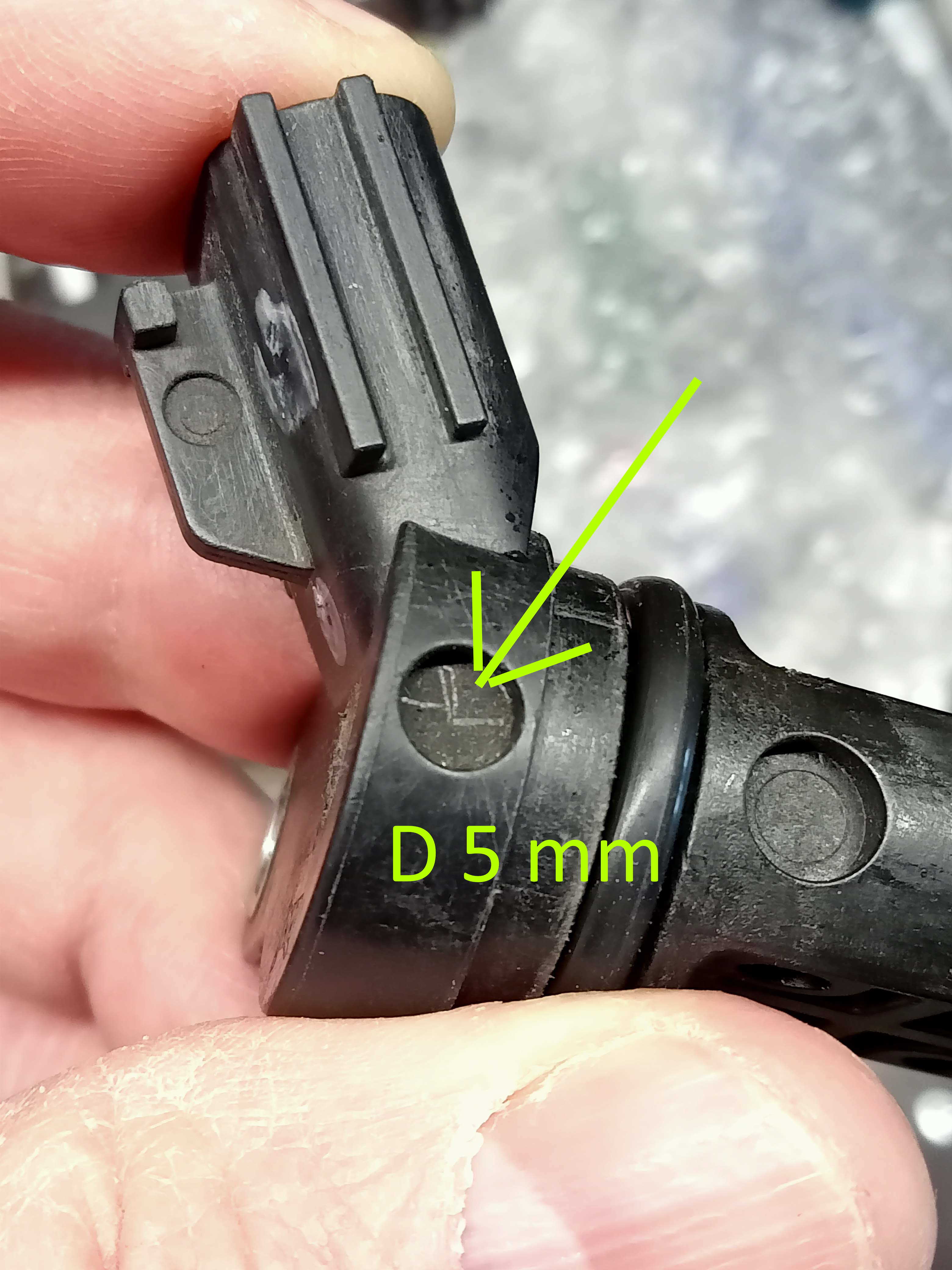

Кстати, обнаружил сегодня на корпусе датчика очень удобное гнездо, которое наверняка можно использовать для облегчения вытягивания датчика из своего места жительства.
IMG20210225154544_00 — копия.jpg [ 606.75 КБ | Просмотров: 11466 ]
Глубина его небольшая, всего 2 мм, нужно аккуратно ковырять, диаметр 5 мм.
На корпусе датчика хитачи такого гнезда нет.

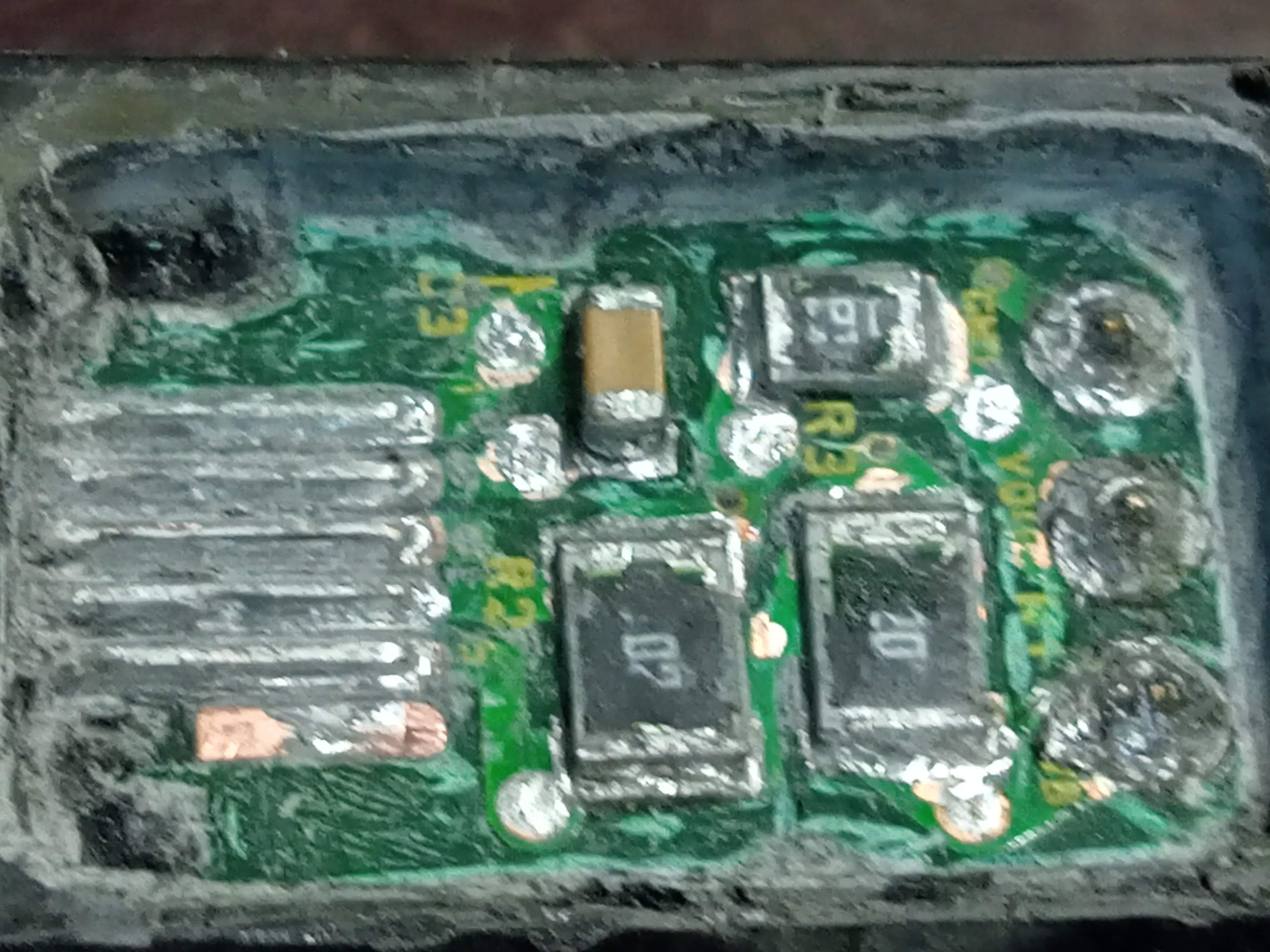

Второй готов.
IMG20210419174641_00 — копия.jpg [ 82.18 КБ | Просмотров: 11172 ]
Как ни странно, на столе он работал еще ДО экзекуции. На машине не хотел работать.
Наверняка еще и с разъемом беда. Буду чистить химией и дрючками, как обычно.

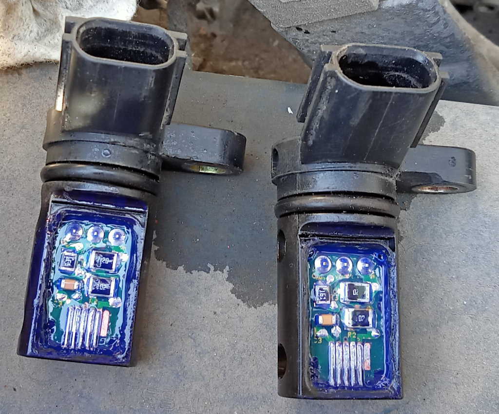

Оба датчика перед установкой.
IMG20210424092414_00.jpg [ 109.22 КБ | Просмотров: 11130 ]
Теперь уже оба работают на машине. Еще один, не оригинальный, хитачи, в пепельнице лежит, на всякий пожарный.
Синим цветом отливает на солнце защитный лак, которого тут слоев по 4-5, тонких, с промежуточной сушкой на батарее по 20 минут. Под ултрафиолетом этот лак светится. Ах ну да, под солнцем же УФ немало, вот и светится он синим. :)
