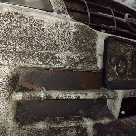

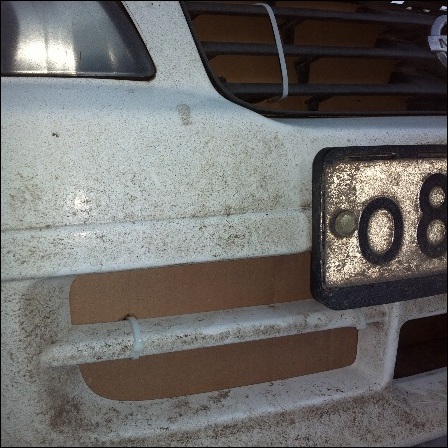

И вот довесочек... Простой и бюджетный вариант "герметизации" моторного отсека. Картон в два слоя для упругости (с дачного чердака) и пластиковые стяжки (из ближайшего хоз.мага за 180 руб.). Центральное отверстие под номером оставил открытым. Испытание поездкой по трассе в метель, картон выдержал достойно, но вот слякоть с реагентами его подмочила. Поэтому картон лучше чем-нибудь "заламинировать", можно полиэтиленовыми пакетами, их можно и в желаемый цвет подобрать, тогда будет эстетичней.
На мойке это всё расползётся с очень большой вероятностью. На форуме уже были размещены нормальные варианты и не менее бюджетные.

Расползётся и от слякоти с реагентами... Но как быстрый вариант (когда резко похолодало, а ехать далеко) хотя-бы на одну поездку - подойдет.

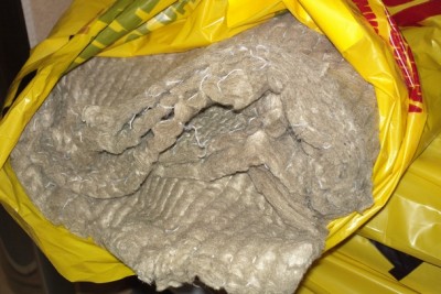

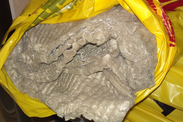

В магазине присмотрел вот такую вещь - базальтовый утеплитель (мягкий, гибкий). Сомневаюсь, подойдет ли двигатель укрывать?

СообщениеДобавлено: 07.02.2017 22:35
Сообщения: 276
Дёшево и сердито.Но в таком виде - вредно для здоровья.
