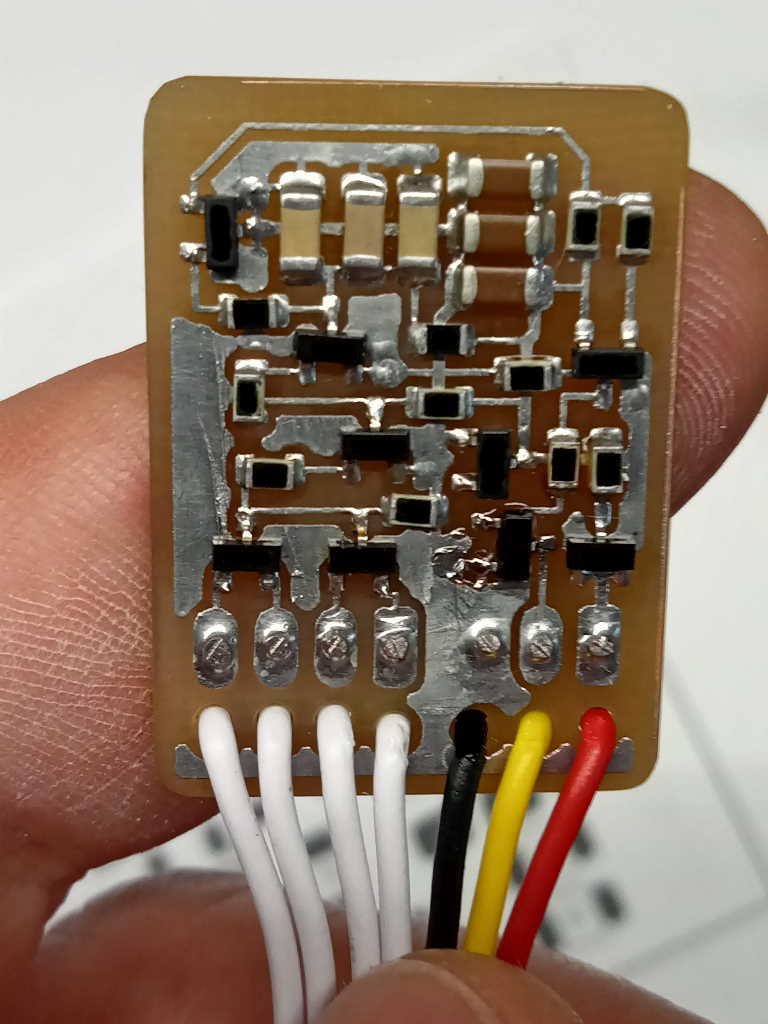

Реализовал в железе эмулятор сигнала IGF для тоет и лексусов.
IMG20201102111222.jpg [ 69.76 КБ | Просмотров: 6170 ]
На фото первый прототип.
На стенде работает.
Формирует один сигнал IGF. Для восьмицилиндровых нужно два сигнала IGF, просто ставим две штуки.
Нужно это для того, чтобы заменить довольно слабые родные катушки зажигания на альтернативные, гораздо более мощные, от тех же вагов например.
Сложность в том, что альтернативные катушки не умеют формировать сигнал обратной связи IGF, без которого родные мозги тоет и лексусов вырубают подачу топлива через несколько секунд после запуска.
Мой очередной девайс формирует обманный сигнал IGF, чтобы родные мозги тоет и лексусов не вырубали подачу топлива при работе с альтернативными катушками зажигания.
Проверить в реальных условиях не могу, нет подходящего авто в руках. Обращайтесь, если кому интересно. Особенно полезно заменить катушки на турбированных авто и в случае работы на газе. В этих двух случаях система зажигания работает в наиболее сложных условиях.

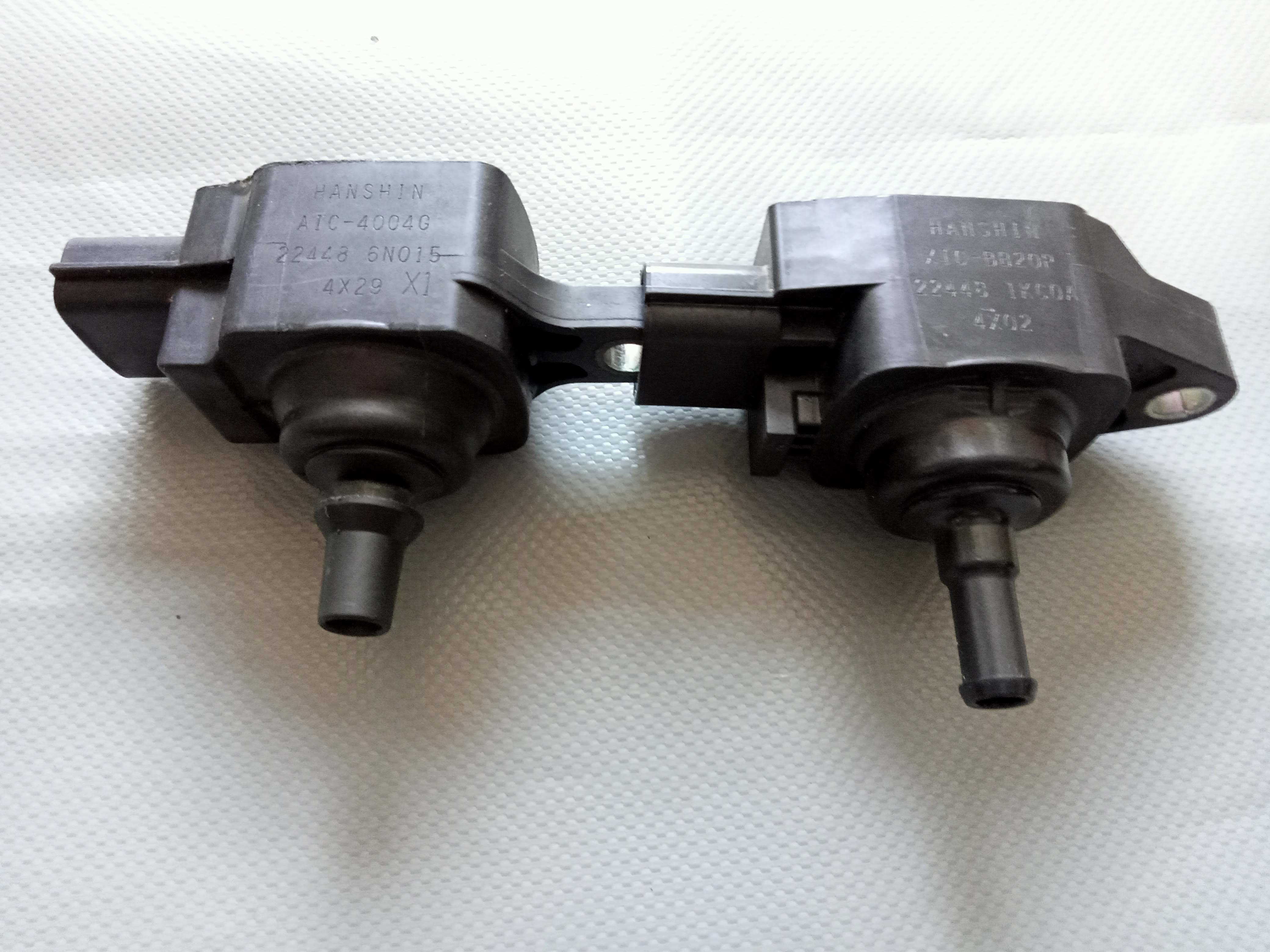

Купил комплект катушек 224481KC0A, которые ставятся среди прочих и на двигатели с наддувом. Это очень важный нюанс, т.к. езжу на газе, который тоже требует повышенной мощности от системы зажигания.
Была борьба между этими и красными ваговскими катушками. Ваговские тоже очень хороши и мне нравятся, но приколхозить их несколько более хлопотное дело, прежде всего чисто механически.
Так что так, решение было не простым, но оно принято.

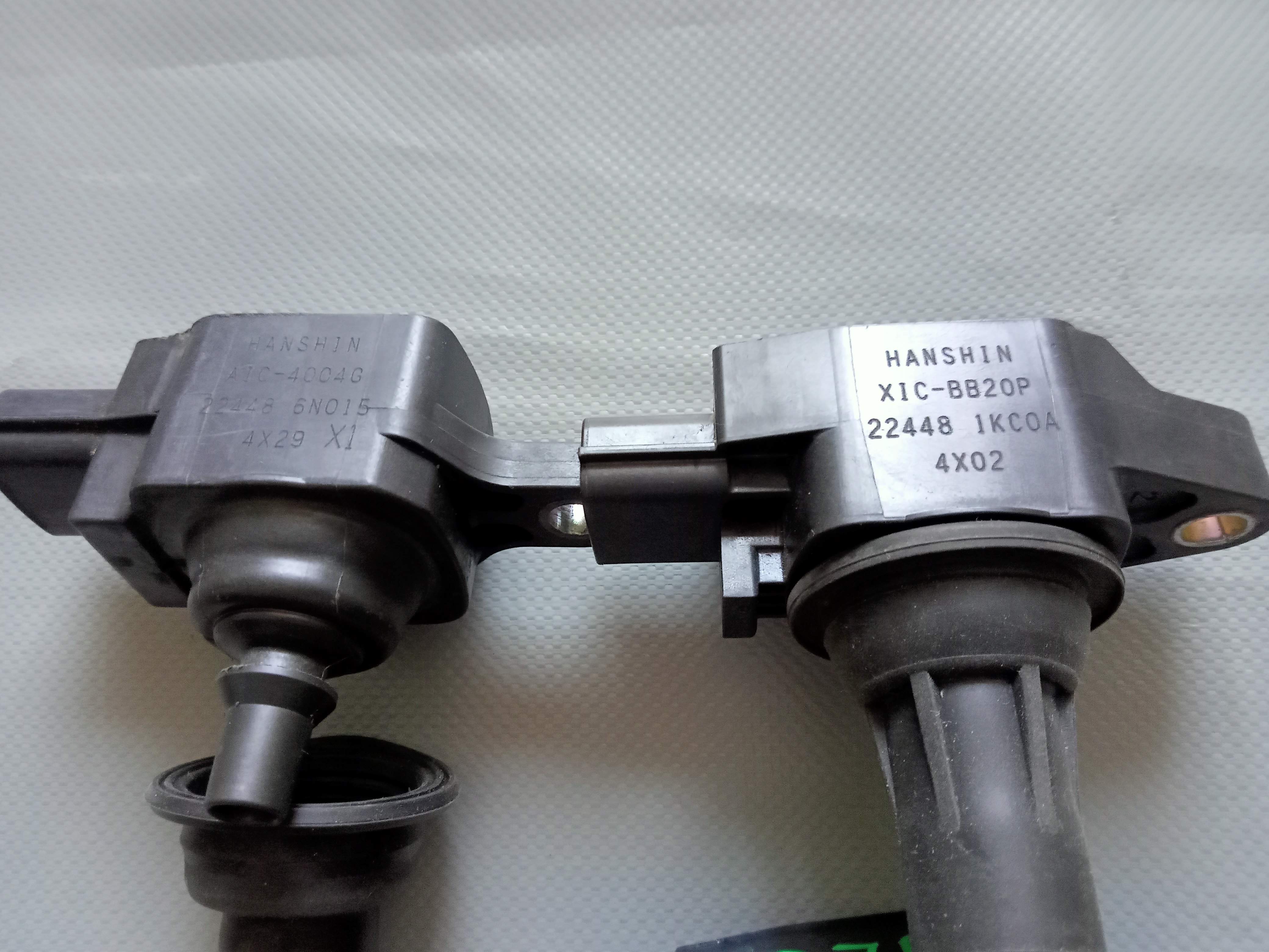

Вот тут хорошо видно номер.
IMG20210612115031_00 — копия.jpg [ 782.41 КБ | Просмотров: 5870 ]
Конкретно этот комплект снят с разбитой новой машины, с пробегом всего 7 тык. Комплект обошелся мне в 5 тыр. Двигатель MR20DE был.
О таком варианте я уже давно высказывался. Пришло время действовать.

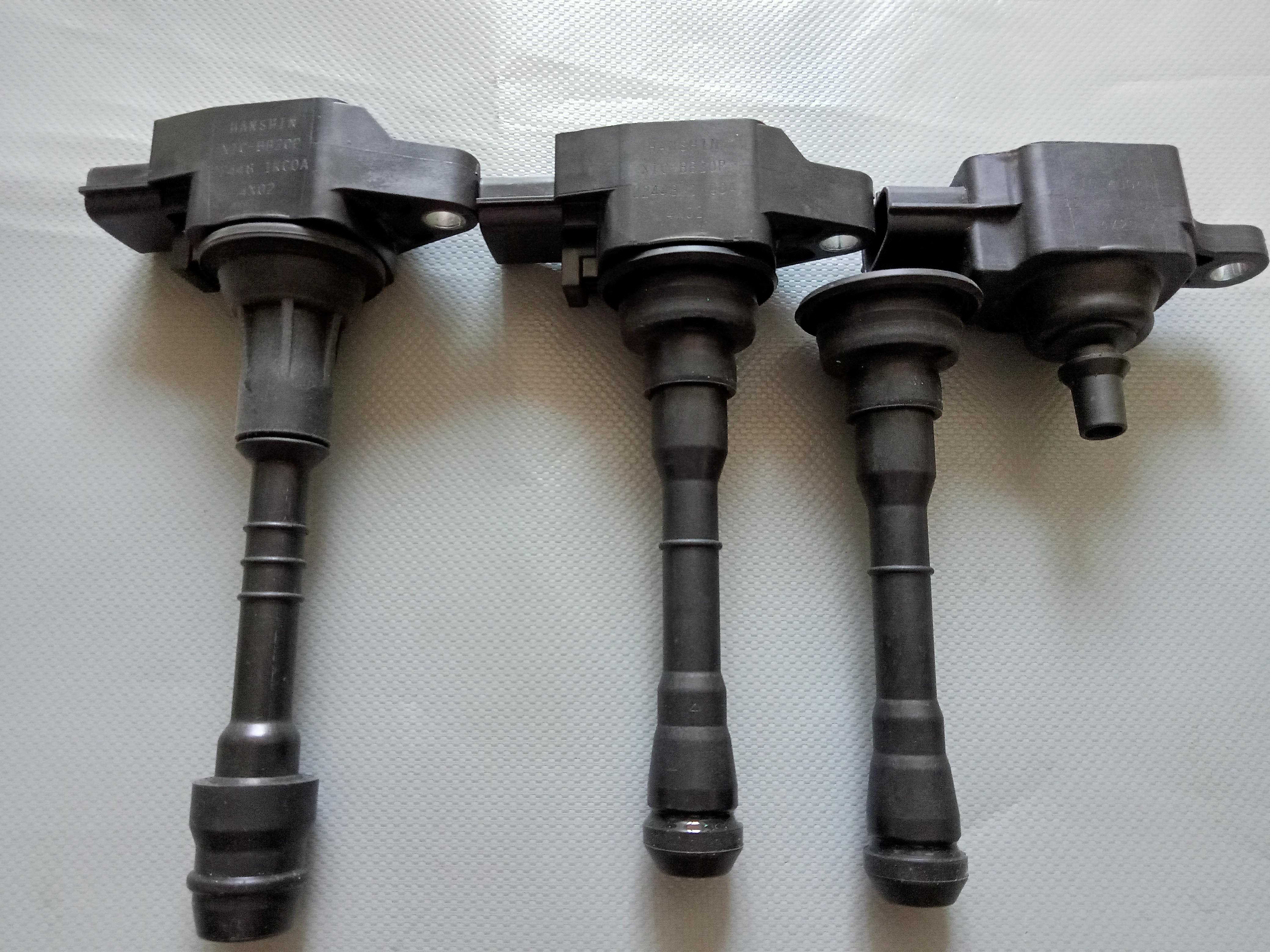

Фото:
IMG20210612114934_00 — копия.jpg [ 986.92 КБ | Просмотров: 5870 ]
Как есть эти катушки не подойдут на мой мотор, у MR20 и подобных свечи более тонкие, требуется некоторый колхозинг. Однако весь этот колхозинг заключается в замене наконечника на мой родной. Плюс потребуется заменить крепежные болты на более длинные, ибо крепежное ухо толще.
Обратная замена не получится, посадочные места под наконечник разные немного. Да и смысла нет в обратной замене, эти катушки лучше по любому.
IMG20210612115141_00 — копия.jpg [ 680.43 КБ | Просмотров: 5870 ]
Пока это теория. Практика последует в ближайшее время.

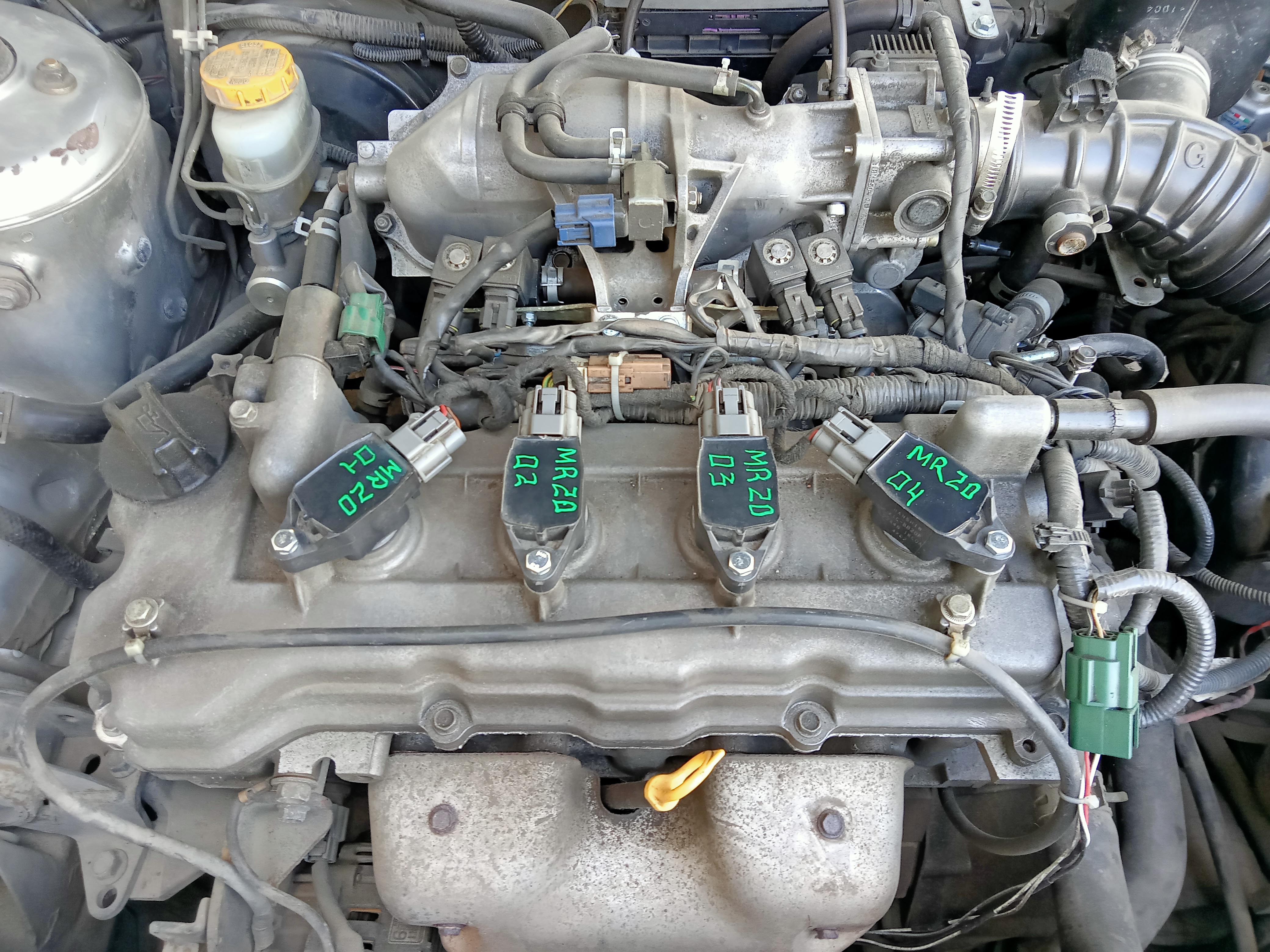

Долго ждать практики сил не нашлось.
Все уже работает.
IMG20210612184756_00 — копия.jpg [ 1.68 МБ | Просмотров: 5864 ]
Колхоз оказался очень простым.
Надеюсь новые катушки будут работать так же долго, как родные работали.
Нужно только новые наконечники купить, чтобы по феншую все было.
