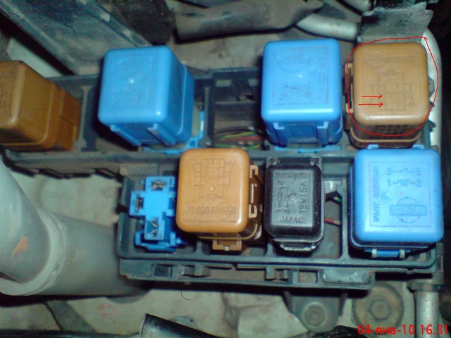

Кстати если у кого то возникли проблемы с запуском двигателя из за селектора переключения АКПП (обычно это происходит в морозы ) делаем так,вытаскиваем реле и ставим перемычку как показано на рисунке, заводимся убираем перемычку и едем в гараж устранять неиспраность.
4.jpg [ 118.47 КБ | Просмотров: 9690 ]
