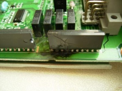

У меня было вот так:
P3050050.JPG [ 35.99 КБ | Просмотров: 10079 ]

Все починил, так и есть блок управления двигателем находится под магнитолой на полу, снять его 20 минут, перед тем как разобрать купил эту микросхему за 300 руб. когда разобрал обнаружил сгоревшую микросхему и пару дорожек, пропаял, завел, сразу правда заглох двигатель, потом после обучения ХХ, все нормально. Теперь на холодную обороты выше как и положено, с нагревом уменьшаются..... :D
