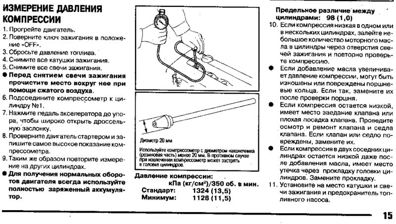

kayaba писал(а):
Парни это вы на холодную мериете???
У меня на горячую 10-10-10-9. Эт намальна??? ....
Взято из мануала по двигателям QG. Вот только насколько актуален пункт 7 для движков с электронным приводом?
compression1.jpg [ 145.47 КБ | Просмотров: 3319 ]

так то оно так, только вот у него машина 2007 года, его с нуля, пробег 40.000 и масло всегда шелл синтетика

Только что у себя измерил компрессию: 16-16-15,5-16. Замерял по технологии: прогрел до холостых оборотов, выкрутил все свечи, сдернул разъемы с трамблёра (потом сбросил мультитрониксом ошибку распределения фаз), остановил топливный насос предохранителем, вставил манометр и крутил стартером двигатель примерно на 250 оборотах.
