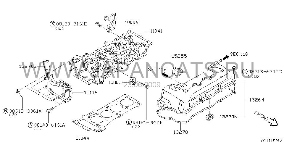

Нашел в екзисте вот этот номер 13271-4M501 на свой QG18DE. Вот он на картинке http://www.japancats.ru/NISSAN/scheme.a ... d=34802049
В реальности пришла какая-то резиновая фигулина размером 1х2см (судя по всему - это какой-то клапан на трубку выпуска картерных газов).

Я менял, но у меня SR20DE. Ничё сложного и страшного нету. Машина это железяка ничо с ней не будет. Можно смело сменить только одну. Только прокладку свечных ваще не трогай от старости резина дубеет и может тупо сломаться как пластмасса. У меня так и случилось, но мне пофиг было я сразу всё менял. Экзист выдаёт именно сльник или чё там. А вот первый номер как раз и есть нужная прокладочка, но видно что её с производства сняли. Покладка свечных это тупо 4 круглешка-колечка просто соединённые меж собой полосочкой резины.
Да и странная ссылка у QG18DE крышка башки ваще не такая как по твоей ссылке, больше на SR20 смахивает! А не ошибся ли ты сам в каталогах??
По идее такое должно быть:
http://www.japancats.ru/nissan/Parts.as ... d=F950002B
Parts.jpg [ 76.47 КБ | Просмотров: 4147 ]
