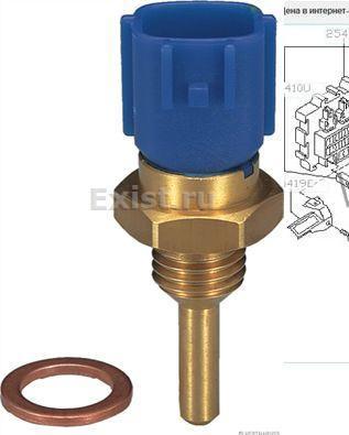

Приобрел аналог датчика 22630 температуры по Exist какой-то итальянский прислали (если надо могу кодировку на нем поточнее посмотреть и написать) - на двигателе снял фишку с проводами со старого, попробовал примерить фишку на новый, а она не достает до контактов, не защелкивается на такой купик выступающий на датчике на пластиковой головке - вот думаю может вручную эту пластиковую маму на датчике чуть срезать, чтобы фишка глубже вошла.... или нефиг колхозить, купить оригинальный??? . вдруг резьба еще не такая будет. Местонахождение датчика температуры я думаю правильно определил - рядом с датчиком PHASE как в мануале нарисовано около впускного коллектора........ Может кто заказывал аналог датчика на SR20DE 2001 г.в ? который бы хорошо подошел??? Может мне не тот привезли??? Думаю все таки кодировку надо вам написать точную.....

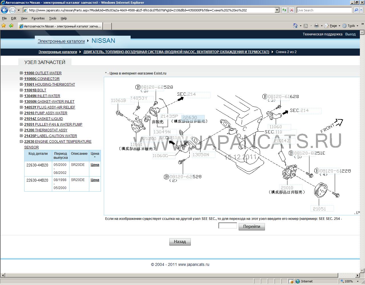

Ага, спасибо! :? но еще не дает покоя вопрос, какой же номерок датчиков для заказа в Exist: на картинке видно что для 22630 два посадочных места - соотвественно 2 датчика - один подразумевает приборку другой мозг - но по каталогам они все двухполюсные, а какой же код одноконтактного? В общем здесь бы еще разобраться)))))))

Одноконтакный 2508089907 - дальше кроссы найдеш !
