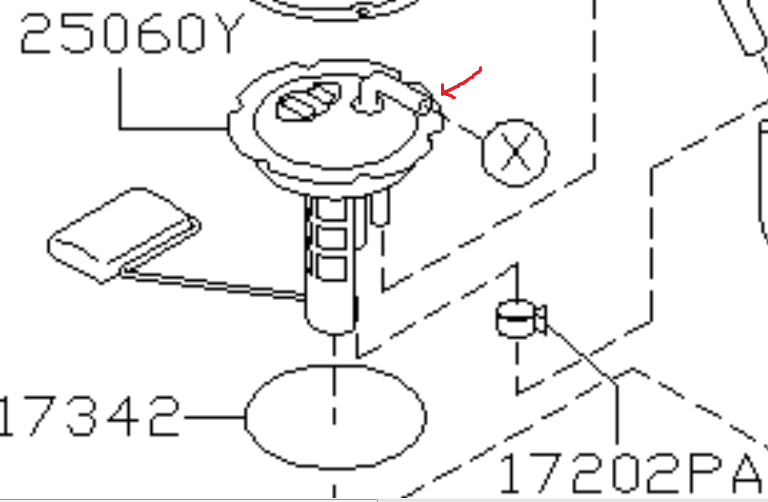

Я знаю, что не один такой умный, и товарищи ниссановоды регулярно обламывают патрубок, на который одевается топливный шланг.
топливная станция.png [ 76.76 КБ | Просмотров: 6492 ]
Кто как выкручивался из этой ситуации? А то у нас в городе на разборках веников с QR20 нету, соответственно и этих деталей тоже...

Новый около 8000 стоит))) Я думал просто, может быть как-нибудь можно поставить двухтрубный, и датчик давления с обраткой наружу вынести? Неужели никто с таким не сталкивался?

датчик давления и обратку наружу не выведешь - это мега-гемор! можно попробовать поставить двухтрубный и трубу обратки заглушить! Если подойдет конечно крепление и все остальное, смотреть надо вообщем, сравнивать!

Это конечно можно, но не опасно делать систему без обратки?? крепление подходит, бензобак-то у веников одинаковый, хоть с SR, хоть с QR - я за эти дни уже столько этих крышек пересмотрел

Обратка у тебя стандартная в баке так и останется. Просто лишнюю трубку свержу от обратки заглушить придется

как она у меня в баке останется, если клапан обратки в крышке? В двухтрубной крышке ничего такого нет.
Вообще, насколько опасно без обратки ездить? Перелив будет постоянный?

Думаю обратиться к токорю, пусть выточит ввертышь, ну или подскажет как это зделать, всяко сталкивался с подобними проблемами. А нельзя там взять, к примеру медную трубку и нарезать резьбу с двух сторон под гайки?, на трубку шланг и на хомут? ;)

Это была первая идея, к сожалению, местные токари-слесари сразу меня завернули, потому что у нас крышка вся пластиковая. Ну так как, никто не знает, что будет, если ездить совсем без обратки?

В общем, проблему я решил. Из родной топливной станции вынимаем регулятор давления, в широком конце нарезаем резьбу (на 10), вытачиваем подходящий штуцер (на 8) в токарной мастерской (300 руб обошлось), и соединяем их.
Теперь покупаем "волговский" тройник на 8, соответственный шланг, отрезаем 2 куска и подключаем 1 конец в любой из патрубков в крышке, второй к шлангу от топливного фильтра и последний к регулятору давления, к которому мы не забываем подключить шланг "обратки".
Вот и всех делов, затраты - 500 руб крышка от старого авенира, 300 руб штуцер + нарезка резьбы в регуляторе, 80 руб на хомуты и 50 руб шланг. В противном случае пришлось бы тратить 1500 руб на топливную станцию (которых ещё днём с огнем не сыскать) плюс расходы на пересылку. Выглядит, конечно, колхоз-колхозом, но зато на 100% работает. В будущем, по возможности, куплю родную крышку, а пока, на неопределенное время пойдет и эта.
Единственный косяк - в родной крышке есть дополнительная фишка, соответственно, из бензобака провод - там один контакт идет на датчик уровня топлива, и второй на средний контакт в "тройном" разъеме. Вроде все работает, так что пока не запариваюсь))
По возможности сфотаю и сделаю более подробный отчет))
