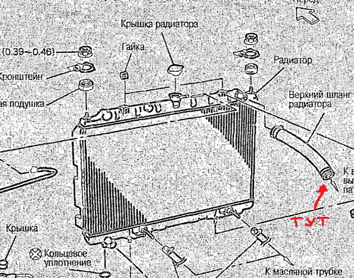

Типа так:
Только скрепку помельче возьми. Это я первую попавшуюся брал для иллюстрации...
Надо чтобы скрепка была только под вакуумным клапаном, эта металлическая тарелка. И больше никуда не попадала.
Никогда не выпадет. Это невозможно.
