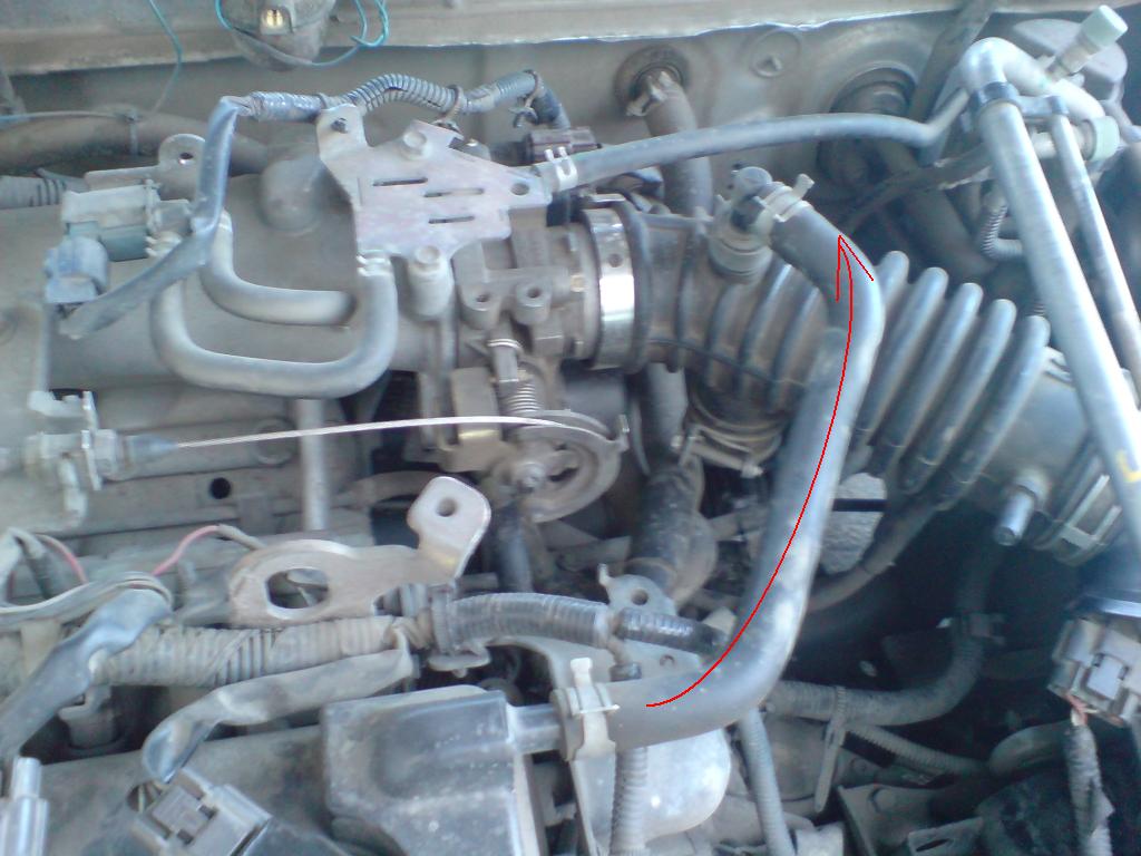

картерные газы это одно, а масло другое :!: . масла не должно быть, у меня все чисто и сухо в гофре и заслонку когда мыл была немного в налете в сухом. по вине газовщиков, которые ставили ГБО у меня сняли второй резонатор(между заслонкой и фильтром), так я нашел контрактный и он был почти весь в масле внутри. топикстартеру делать вывод и выбирать правильное решение, но я на его месте посмотрел в сторону колец. пускай для утверждения поисчет статьи или просто заедет к нормальным мотористам.

у меня на двиге по этой трубке идут картерные газы, может у тебя по-другому :?:

у меня есть эта трубка правда короче она, и еще есть трубка прямо с клапанной крышки которая в сам коллектор идет, хз зачем она там)

кинь фотку где она у тебя находится!!!
О, если эту трубку (шланг) сдернуть на работающем моторе, то двиг заглохнет. А если сдернуть с клапанной крышки и резко заткнуть, то двиг будет работать.Вакуум там какой-то создается.... Непонятно какой и для чего... Я давно уже эти операции проводил, надо будет повторить.
