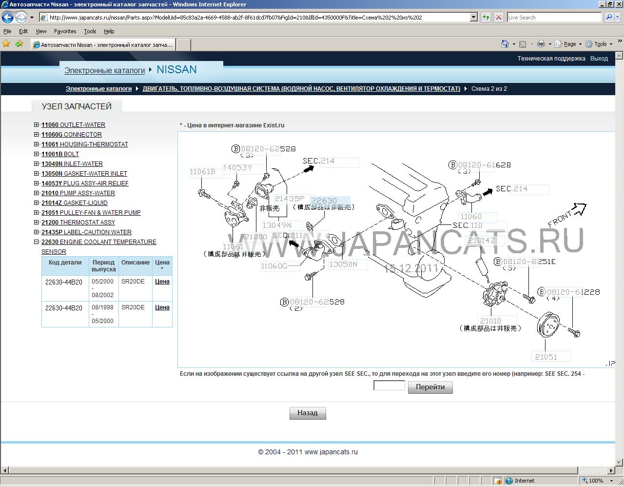

я се оригинал в экзисте брал, что то около 1000 руб вышло. Номер не скажу, но смотри не ошибись, датчика ОЖ два штуки один возле другого стоят. Один на бортовой комп идет второй на панель приборов. Герметика и не чего подобного не надо. Открути старый, придержи жидкость охлаждающую и вкручивай новый.

Снова начала прыгать стрелка температуры. Приобрел аналог датчика 22630 температуры по Exist испанский прислали (посмотрю точную кодировку). На двигателе снял фишку с проводами со старого, попробовал примерить фишку на новый, а фишка с проводами не достает до контактов и не защелкивается на такой кубик выступающий на пластиковой головке синей датчика, купить оригинальный??? daniljch85 у меня с тобой одинаковые двигатели идентичные должны быть, Местонахождение датчика температуры я думаю правильно определил - слева если выйти из машины и встать у двигателя (со стороны масляного фильтра) идут сзади на блоке цилиндров сначала один датчик и правее сантиметров 10-15 второй с такой же фишкой (провода раздваиваются на один и второй датчик). Может мне не тот привезли??? Как на картинке я такого патрубка како-го то глде датчик сидит не вижу, Он и сидит то вкручен сзади в головку, очень прошу описать местоположение поподробнее, рисунок или фотку был бы очень благодарен.
ДТОЖ.JPG [ 192.54 КБ | Просмотров: 5570 ]
