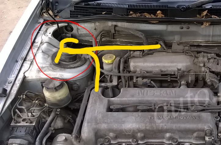

Случилась неприятность, крысы погрызли провода идущие (как я полагаю из блока предохранителей).
Перестала заводится, не работает звук сигнализации, по остальному: свет горит, гудок есть.
Где: Провод толстый, выходит из отверстия в кузове со стороны солона, между стойкой и кузовом. (На фото поместил его в красный кружок) на конце провода есть штекер для подключения к чему то, не знаю. Из этого провода выходят еще два (на фото отметил желтым цветом) 1-й провод (в нем 3 проводка разных цветов) идет сзади двигателя в район левой стоки и вниз, 2-й провод (тоже 3 проводка разных цветов) идет в районе ремней и уходит в двигатель.
Крысы разгрызли все три провода т.е. узел соединения.
Я подумал что смогу сам удлинить провода, потому что по цветам всё прекрасно понятно кому куда, но столкнулся с худшей проблемой. Основной провод, идущий из кузова (предохранителей) торчит из кузова на 5-10 см. а в отверстие между кузовом и стойкой влезает всего одна ладонь, чуть-чуть вытянуть на себя провод не возможно.

скрутка все ровно может не помочь а 5-10 см достаточно произвести пайку. и все таки надо бы прозвонить провода по цвету в пучке могут быть одинаковы а функцию выполнять разную.

Да вот найти бы не плохого электрика, есть таковые?

Спасибо, проводку починил, тема закрыта
