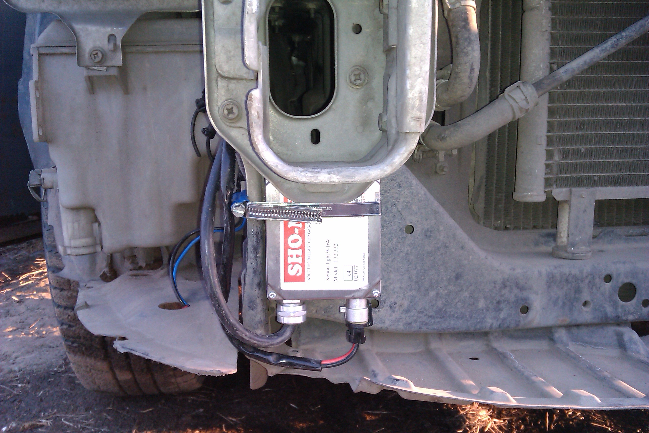

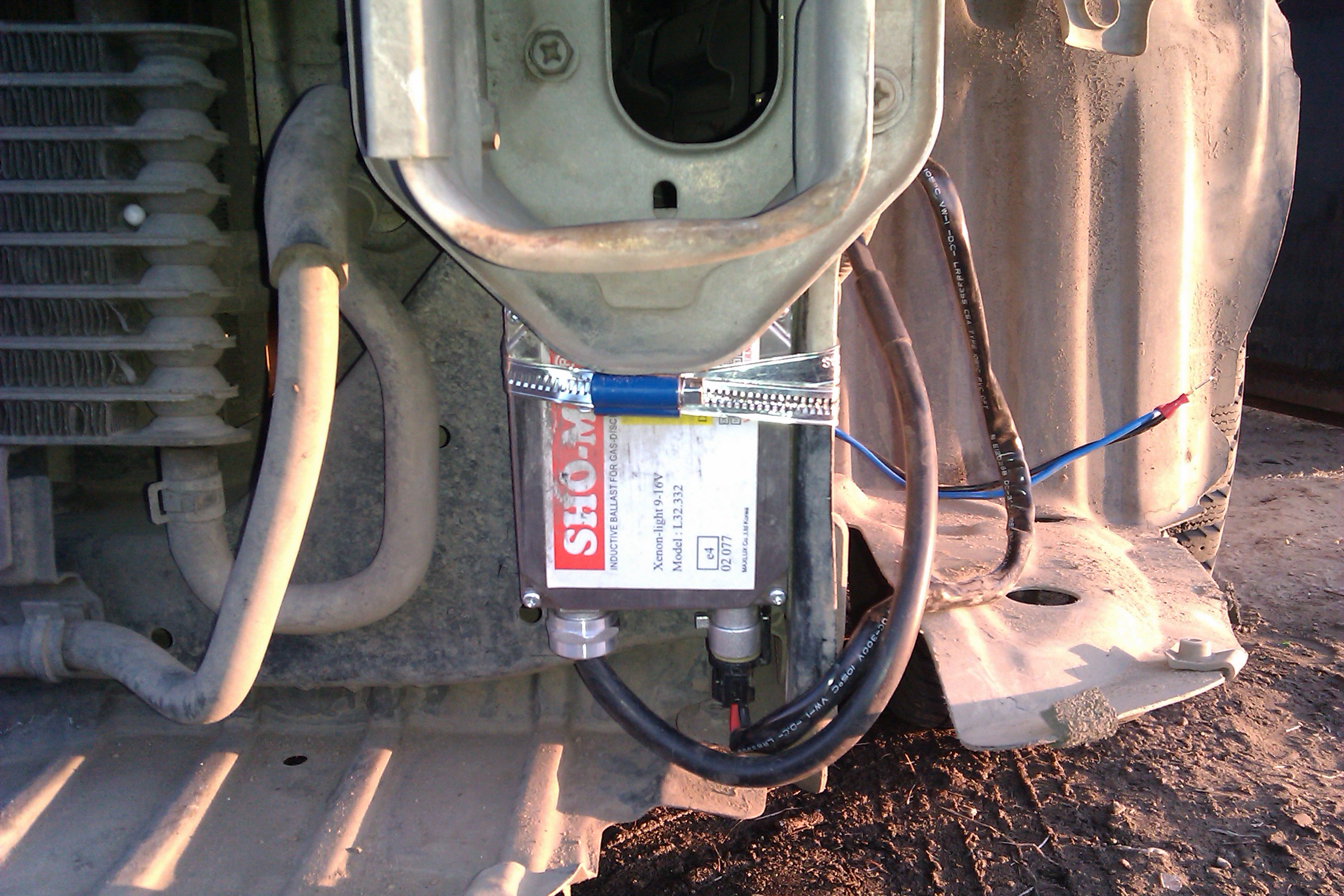

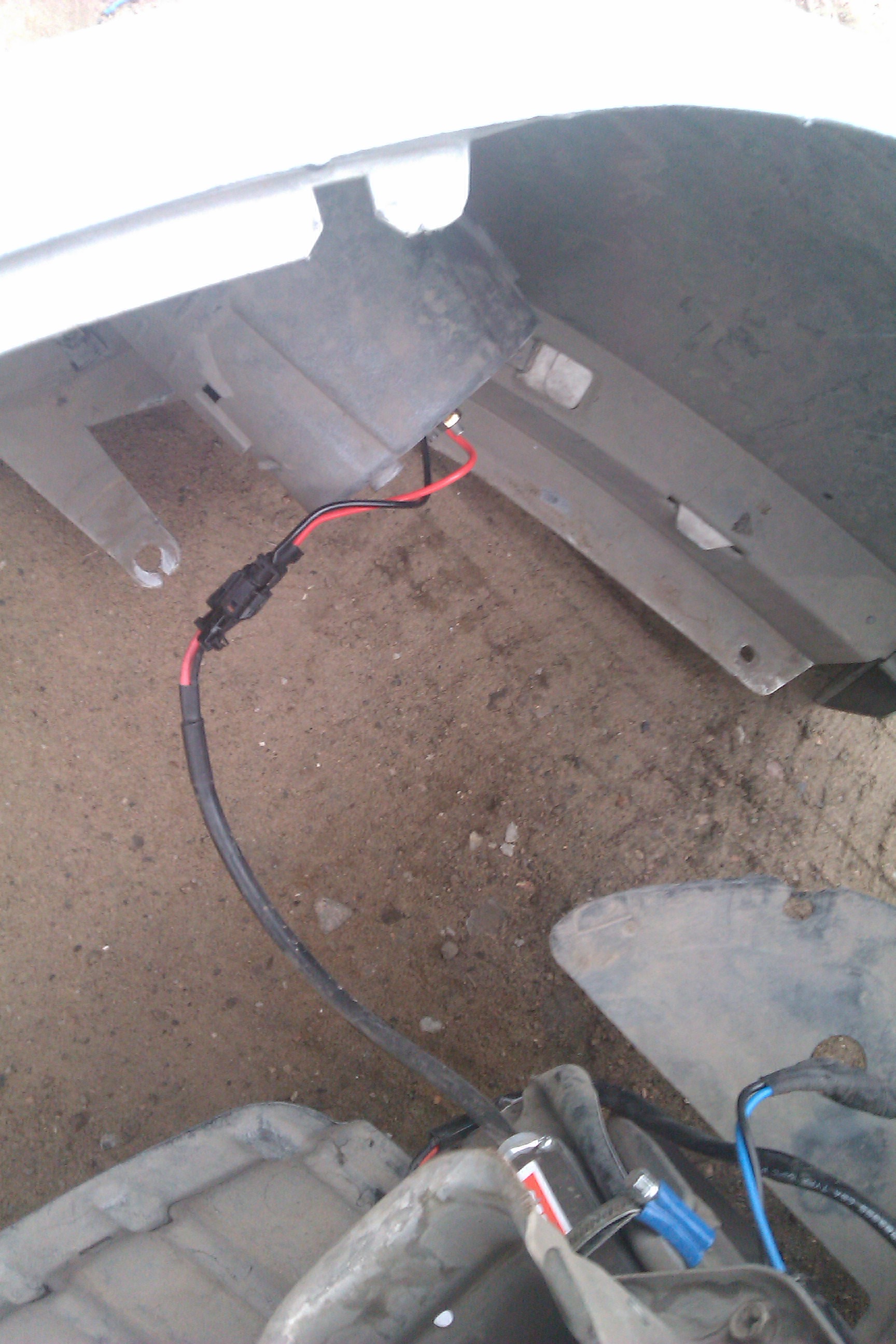

Было время когда можно было в корячить ксенон в фары, я на это тоже повелся пошел купил комплект
поставил, а через месяц пришлось снять из-за введения о запрете колхозного ксенона.
Наверно с год провалялся этот ксенон в гараже хотел было уже продать, и тут меня осенило вроде как
в тумаки можно ставить. Долго выбирал куда прикрепить блоки розжига, самое простое было под фары поставить
но так как в планах купить фары со штатным ксеноном пришлось отказаться от установки их туда, выбрал другое место.
IMAG0034.jpg [ 1.08 МБ | Просмотров: 15364 ]
IMAG0035.jpg [ 960.66 КБ | Просмотров: 15364 ]

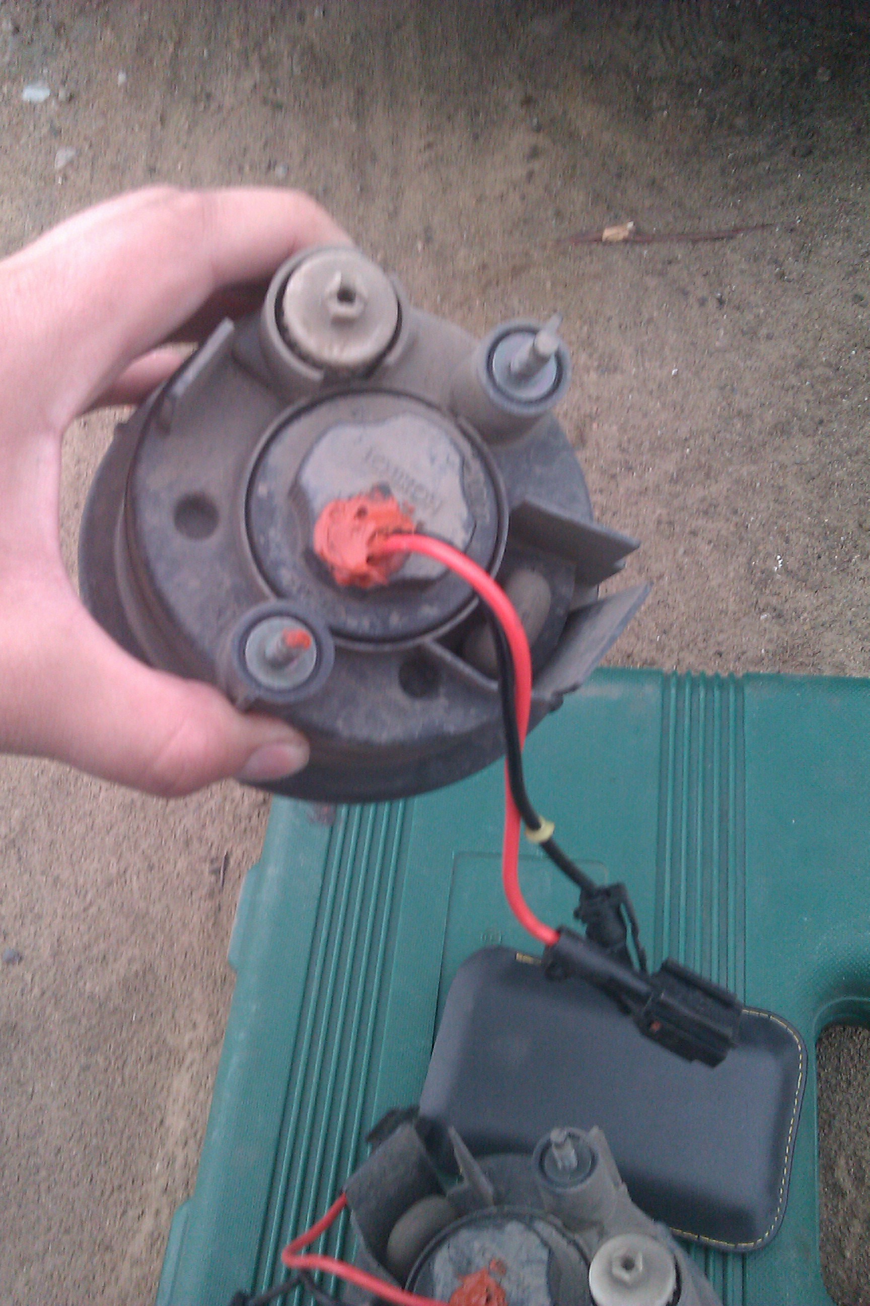

Так как изначально я не хотел резать штатную проводку и ломать крышечку от туманок, было принято решение
разобрать разъемы от лампы ксенона, вытащить из туманок родную проводку. Получилось следующее.
IMAG0065.jpg [ 925.44 КБ | Просмотров: 15364 ]
Потом штатную проводку подключил к проводам от ксенона.
BMW E53 X5 3.0i ПРОДАН

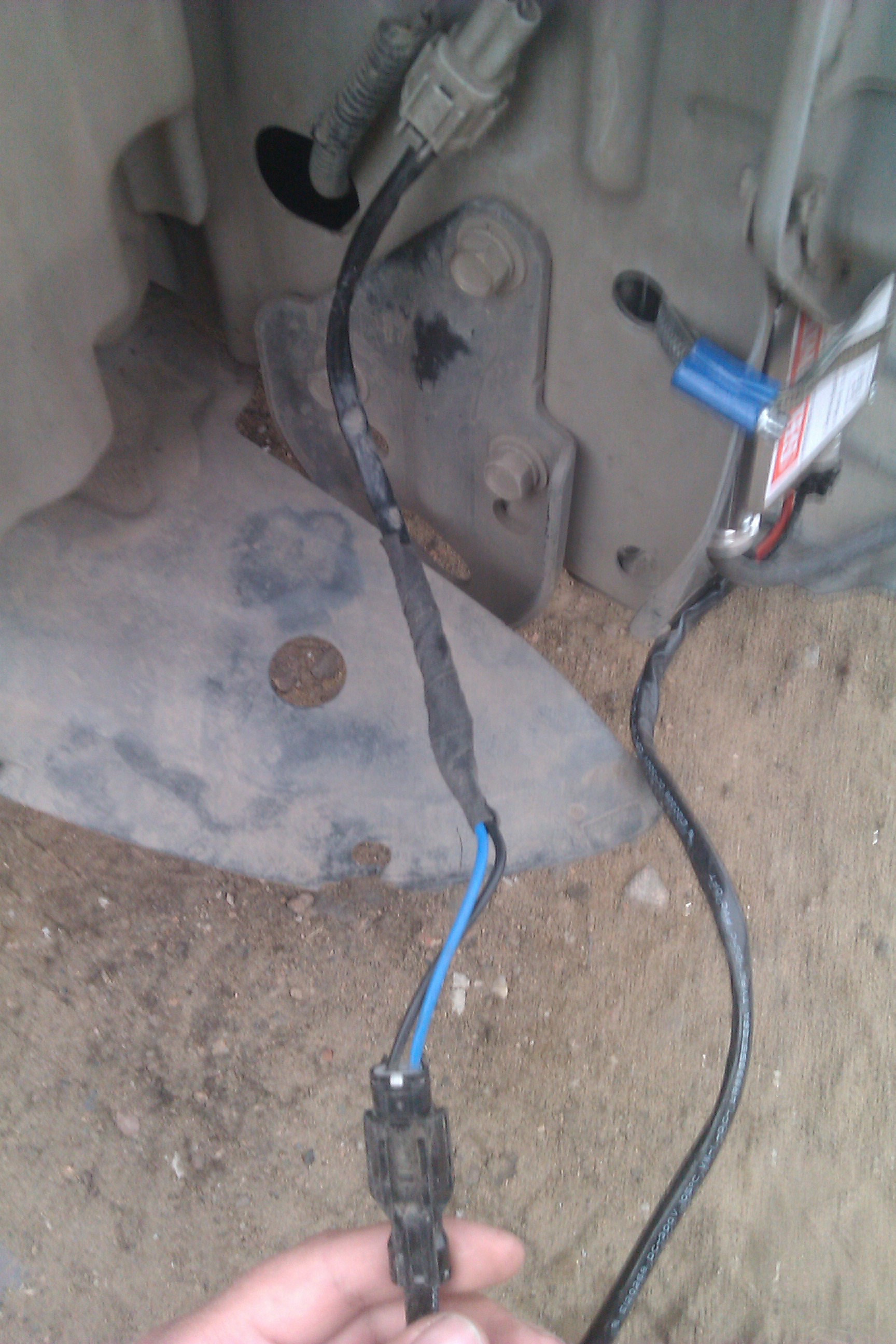

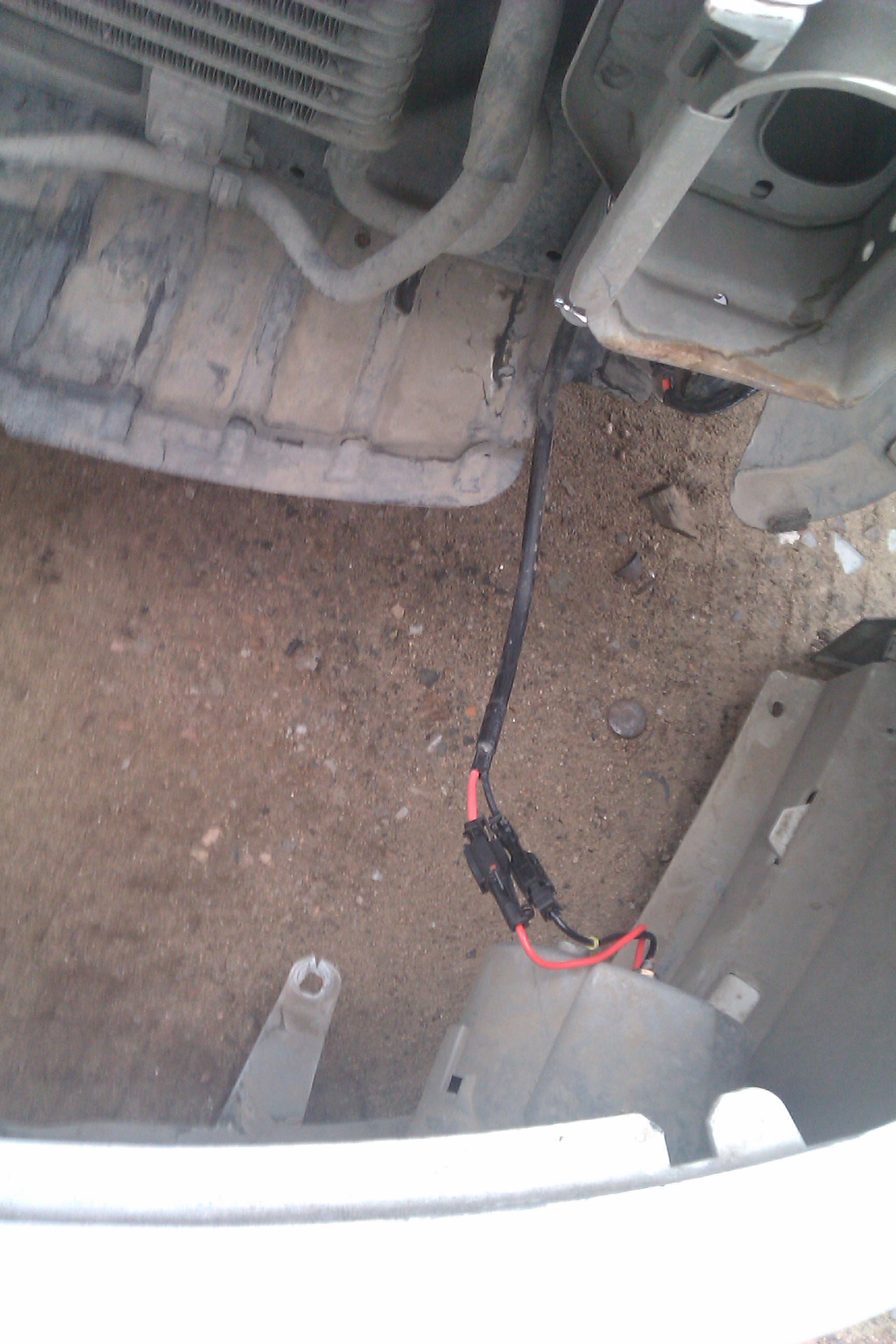

Тут в месте где изолента остались родные разъемы от туманок.
IMAG0066.jpg [ 786.22 КБ | Просмотров: 15363 ]
IMAG0067.jpg [ 755.75 КБ | Просмотров: 15363 ]
IMAG0068.jpg [ 771.91 КБ | Просмотров: 15363 ]

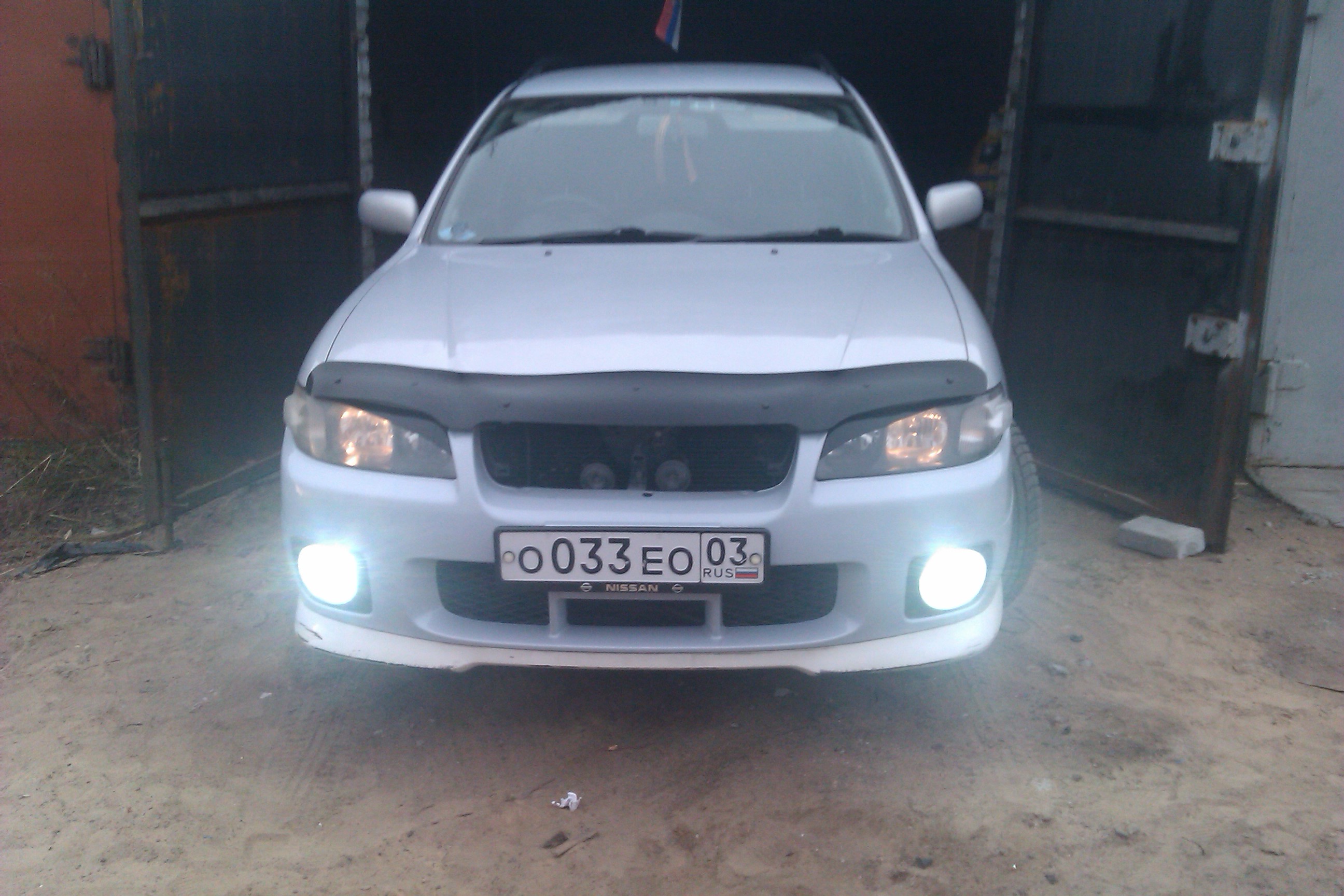

Конечный результат.
IMAG0069.jpg [ 751.77 КБ | Просмотров: 15363 ]
Ну вот и все при не об ходимости можно легко вернуть родные лампы без всякого гемароя. ;)

2ulan44 а вот ресницы на фарах дальний свет не перекрывают ? уж больно большими они на фото выглядят
у меня ксенон в туманках тож практически с самого приобретения авто ) ток блоки устанавливал без снятия бампера )
 Заголовок сообщения: Re: ксенон в туманки
СообщениеДобавлено: 04.05.2011 11:30
Нет не перекрывают... я тут у кого-то с форума купил типа японские =) для nissan avenir

СообщениеДобавлено: 05.05.2011 04:00
вроде как не слепит, вчера возле гаража стоял с другом, туманки светят как и обычная лампа в низ перед бампером и на обочину.
