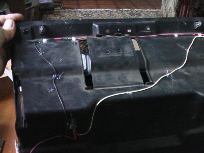

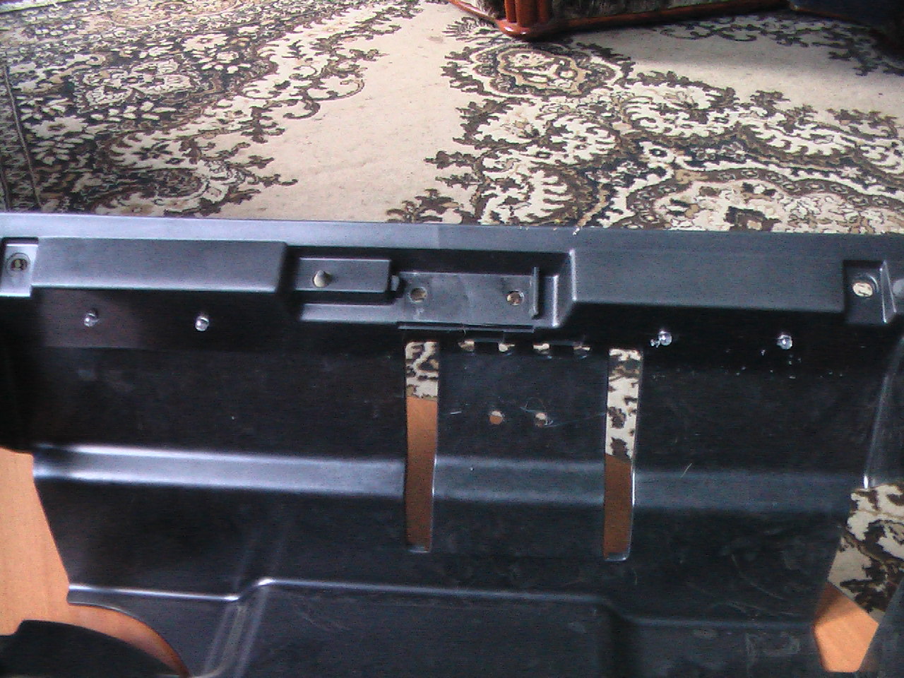

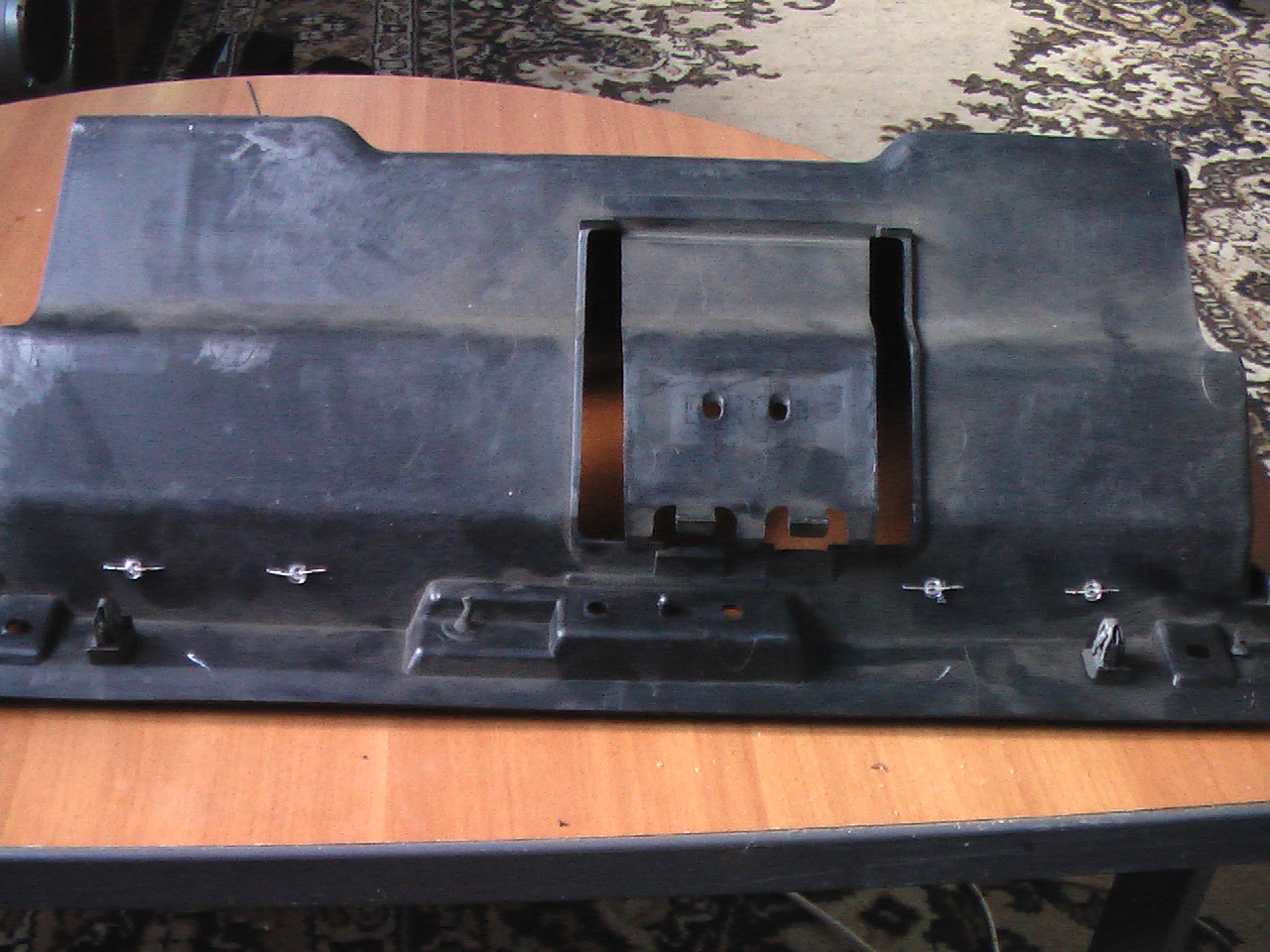

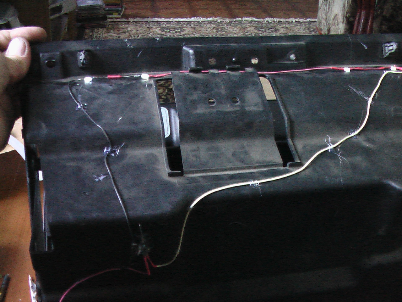

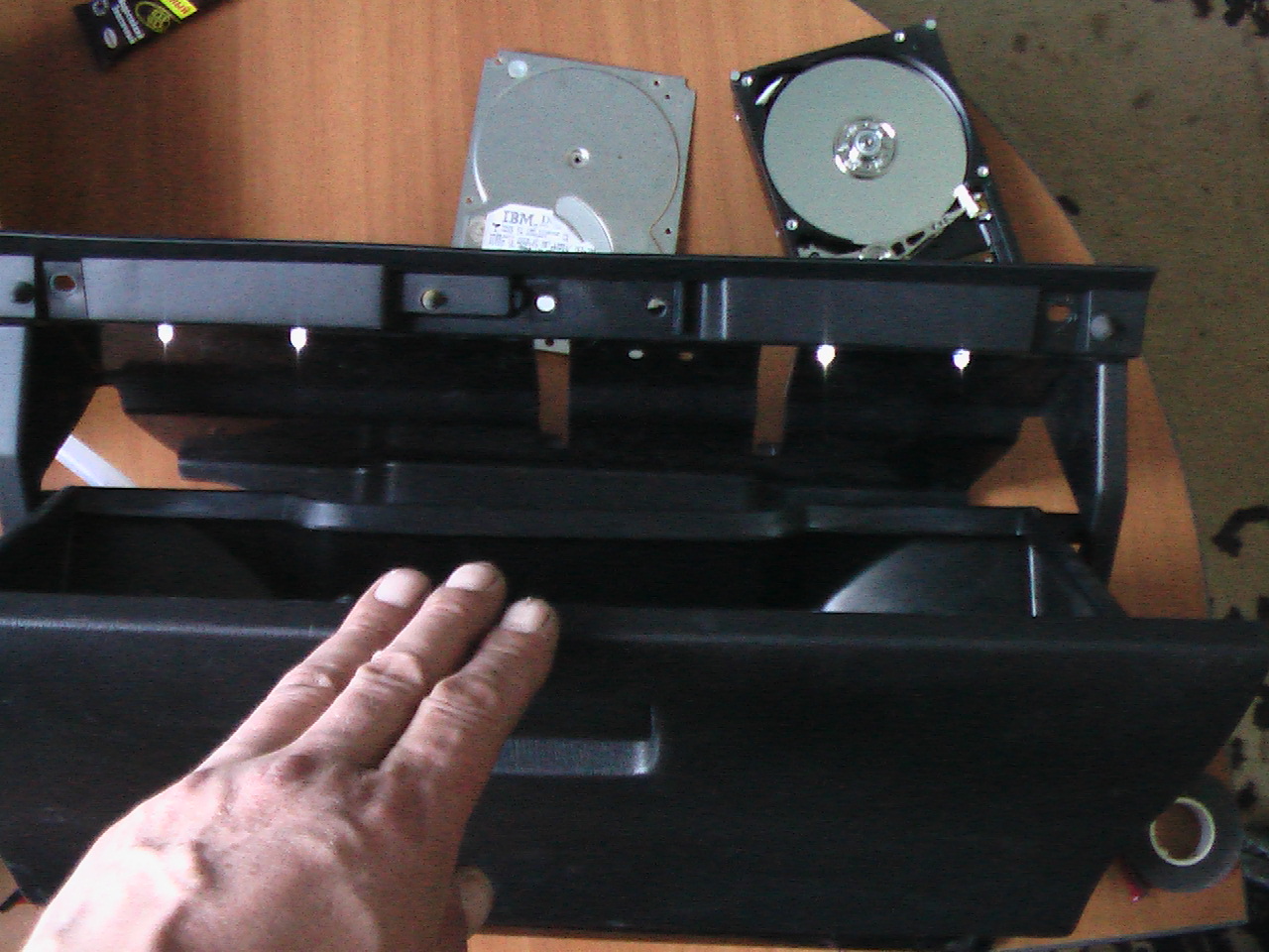

Снимвем бардачек вместе с его основанием . нужно 4 светодиода куски проводов геркон переключающийся (можно простой но тогда место установки его и магнита нужно пересмотреть
IMGA0013.JPG [ 348.49 КБ | Просмотров: 14870 ]
IMGA0015.JPG [ 309.78 КБ | Просмотров: 14870 ]
Комментарий к файлу: сверлим 4 отверстия на 5 и вклеиваем светодиоды
IMGA0014.JPG [ 346.27 КБ | Просмотров: 14870 ]

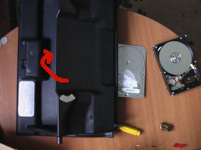

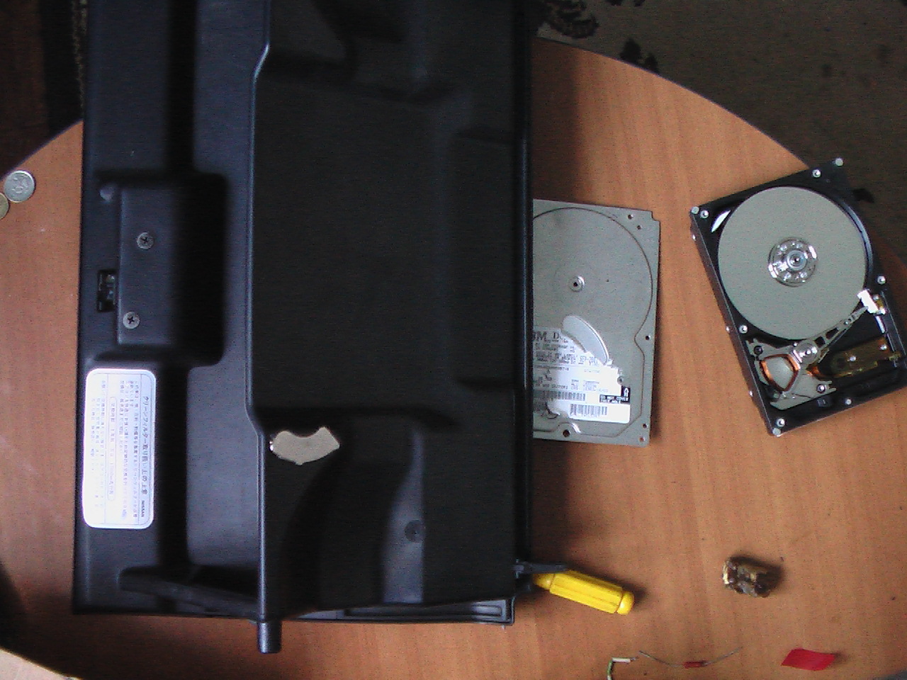

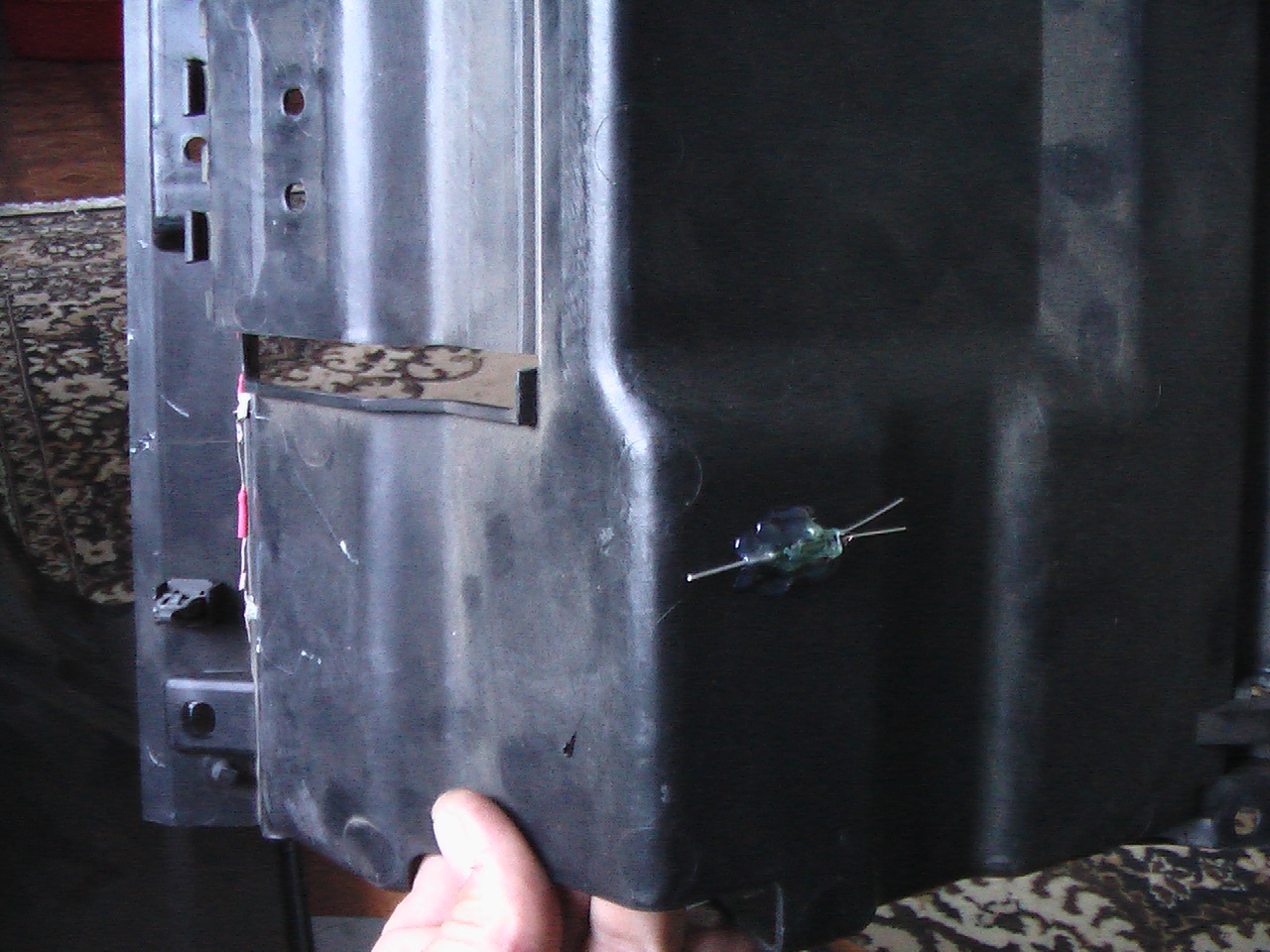

Комментарий к файлу: Вклеиваем магнит от винчестера на сам бардачек в место максимально близко подходящее к основанию
IMGA0016.JPG [ 345.12 КБ | Просмотров: 14869 ]
Комментарий к файлу: подбираем место уверенной сработки геркона и на термоклей его
IMGA0017.JPG [ 346.88 КБ | Просмотров: 14869 ]
Комментарий к файлу: соединяем все в одну цепь провода также на термоклей
IMGA0020.JPG [ 347.95 КБ | Просмотров: 14869 ]

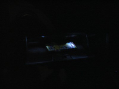

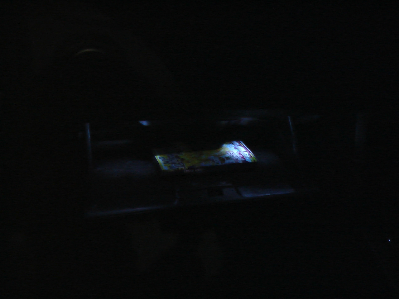

Вот так оно светится
IMGA0019.JPG [ 342.67 КБ | Просмотров: 14868 ]
IMGA0021.JPG [ 310 КБ | Просмотров: 14868 ]

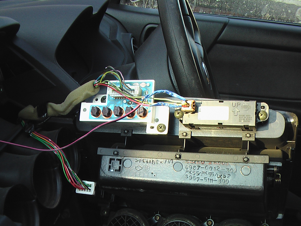

В машине подключил к часам там питание постоянное красный + черный -
IMGA0023.JPG [ 343.43 КБ | Просмотров: 14868 ]

идея хорошая, но чет не эффективная в данном случае
мне кажется подсветка слабовата или эт фотка такая ?

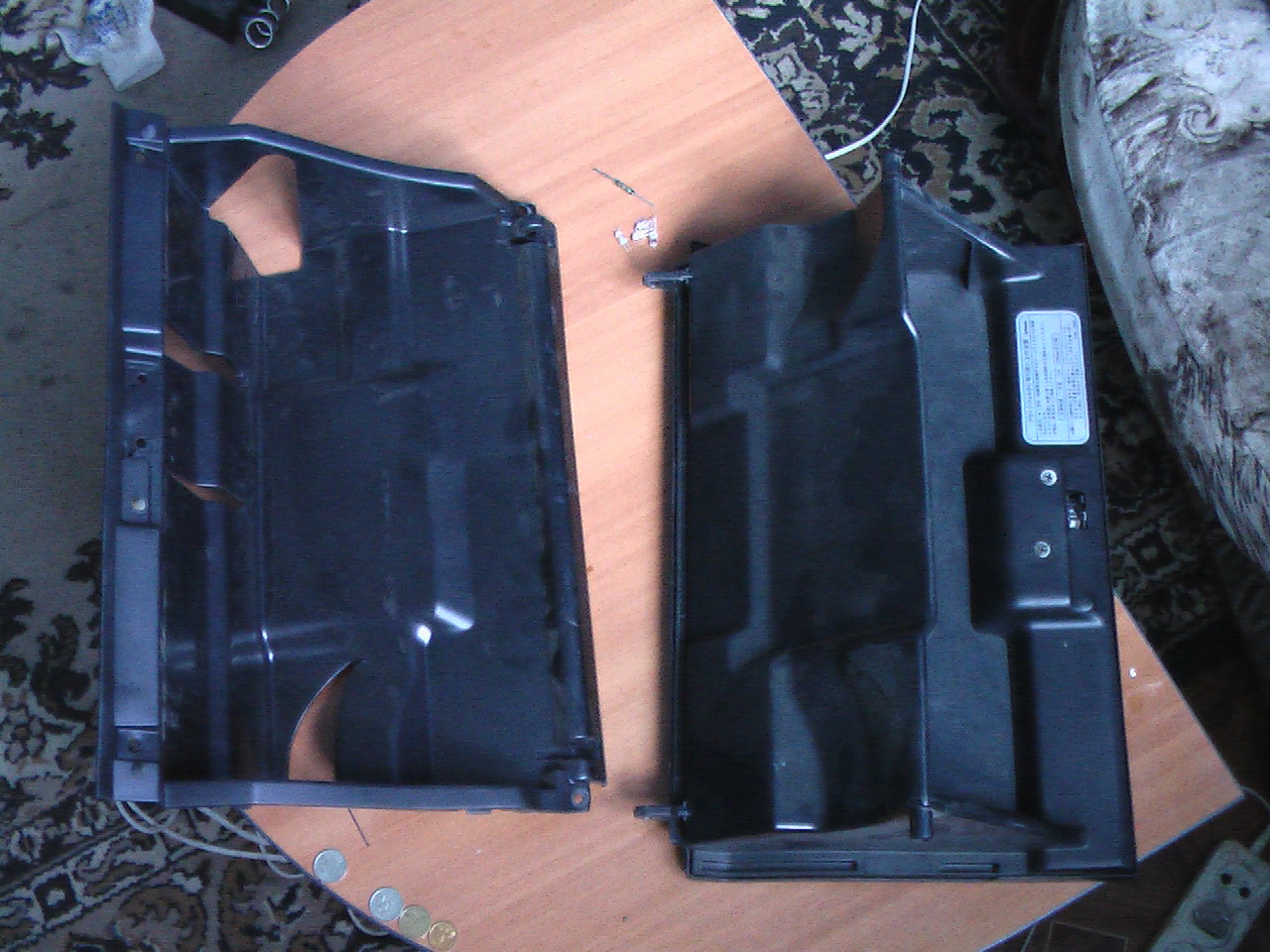

К сожалению фотки нету, поэтому попробую объяснить на фотке НИКИТИНа.
Я вместо отдельных диодов приклеил кусок светодиодной ленты.
Причем разместил ее именно в бардачке. Т.е. в той детали что на фото. Если смотреть из салона авто на открытый бардачок, обратите внимание, на верхней лицевой части прямо посередине есть язычок, который как раз и скроет диоды. У меня получилось, по-моему 6 диодов, освещает прекрасно, и установка проста как 2х2.
Оптимальным считаю приспособить вот такую пластинку:

Фото конечно ночью хило вышло .
но тут еще надо не переусердствовать "прикинь - ноч ,трасса , мокрая дорога , глаза напряжены ,а тут жена решила в бардачек слазить и тебя реально как будто встречка ослепляет!" В общем 4х хватает чтоб ночью иголку в бардачке найти ,а монтировал в основание тож с целью исключения света в глаза.
Зато подсветка работает независимо ключ в замке или нет

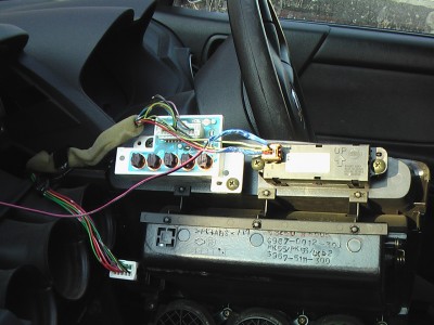

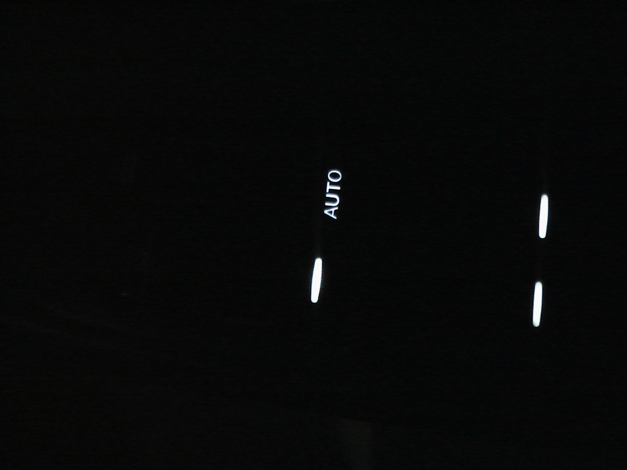

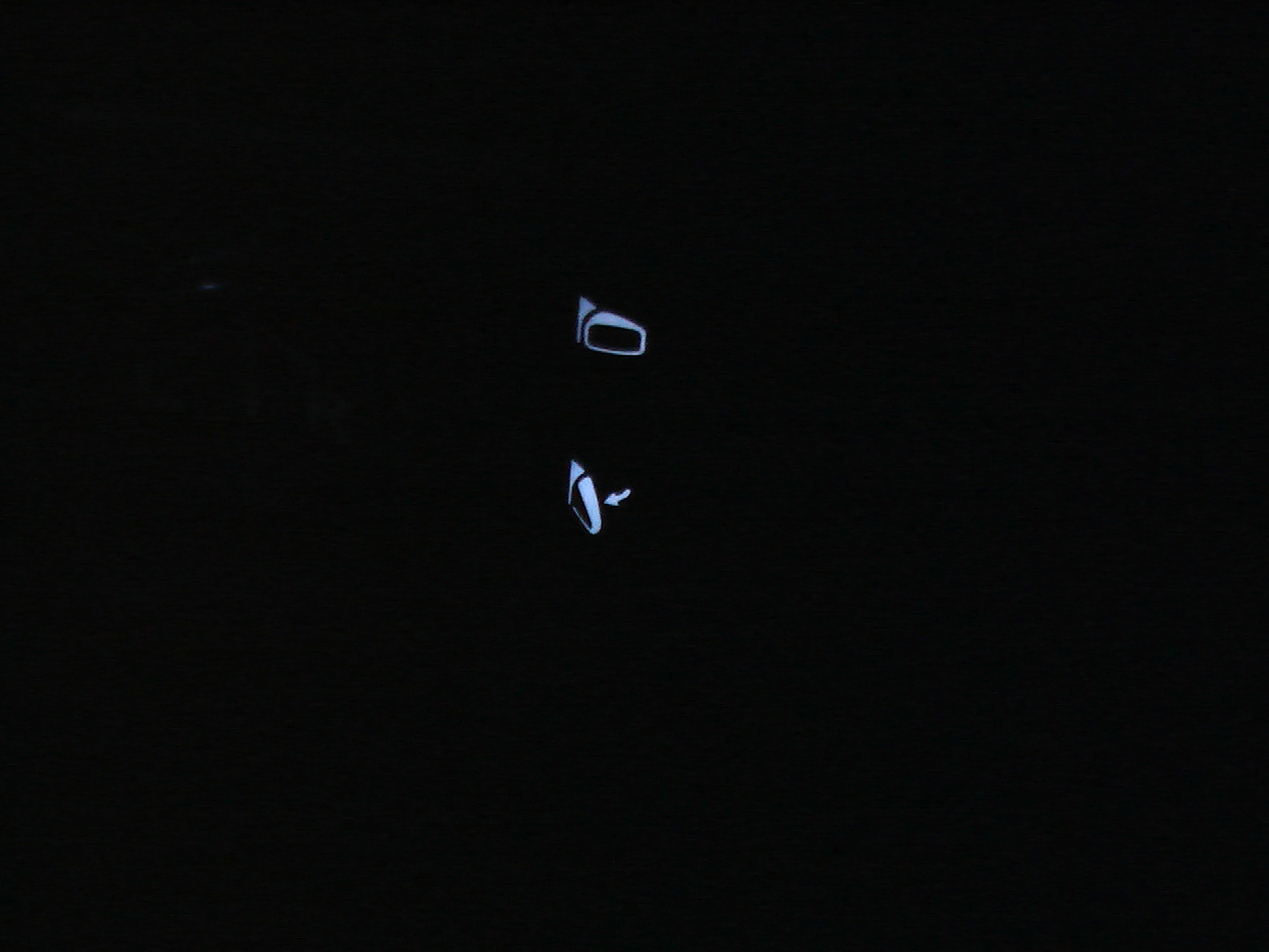

Вот и кнопочки стеклоподьемников тож подсветил светодиодами белыми
IMGA0080.JPG [ 318.51 КБ | Просмотров: 14658 ]
IMGA0081.JPG [ 343.43 КБ | Просмотров: 14658 ]

кнопки как подсвечивал?????
Мне тожа интересно, рассказывай как делал?

ну вы блин жжете у нас в Татарии ващето выходной 30.08.10 и каким местом (или с какого места)я вам отвечать должен? :lol:
попробуб обьяснить на словах
1 разбираем кнопочки т.е клавиши от блока отсоединить -не надо боятся никакие пружинки или еще че невылетает
2 берем маленькие светодиоды (планарные) ну они еще на светодиодных лентах гибких припаиваем к ним проводки 15см
3 в кнопочках с внутренней стороны сверлил отверстия диаметром 5мм и вставлял туда светодиоды поглубже как можно ближе к имеющемуся окошечку в клавише и фиксируем клей-расплавом
4 припаиваем проводки паралельно светодиоду водительской кнопки (правда я на всякий случай поставил дополнительное сопротивление и припаял один конец немного в другое место побоялся что сопротивление имеющееся на плате невыдержит 4 вместо одного (кстати этот светодиод я тоже заменил приподняв его ближе к окошку
5 аккуратная сборка
ну ежли что непоймеш могу разобрать и нафотаь
а вот на пасажирских дверях кнопки без прозрачного окошка там ниче не получилось
