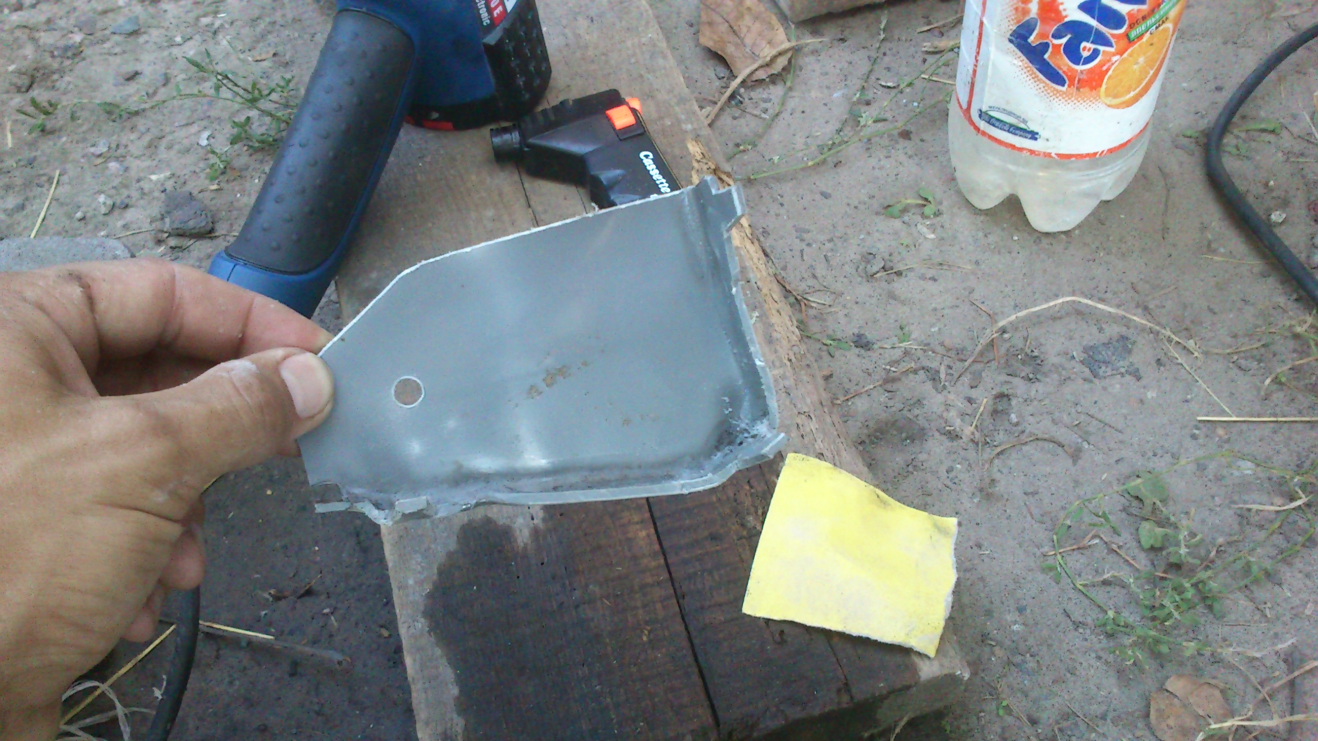

СообщениеДобавлено: 23.05.2013 00:34
Сообщения: 276

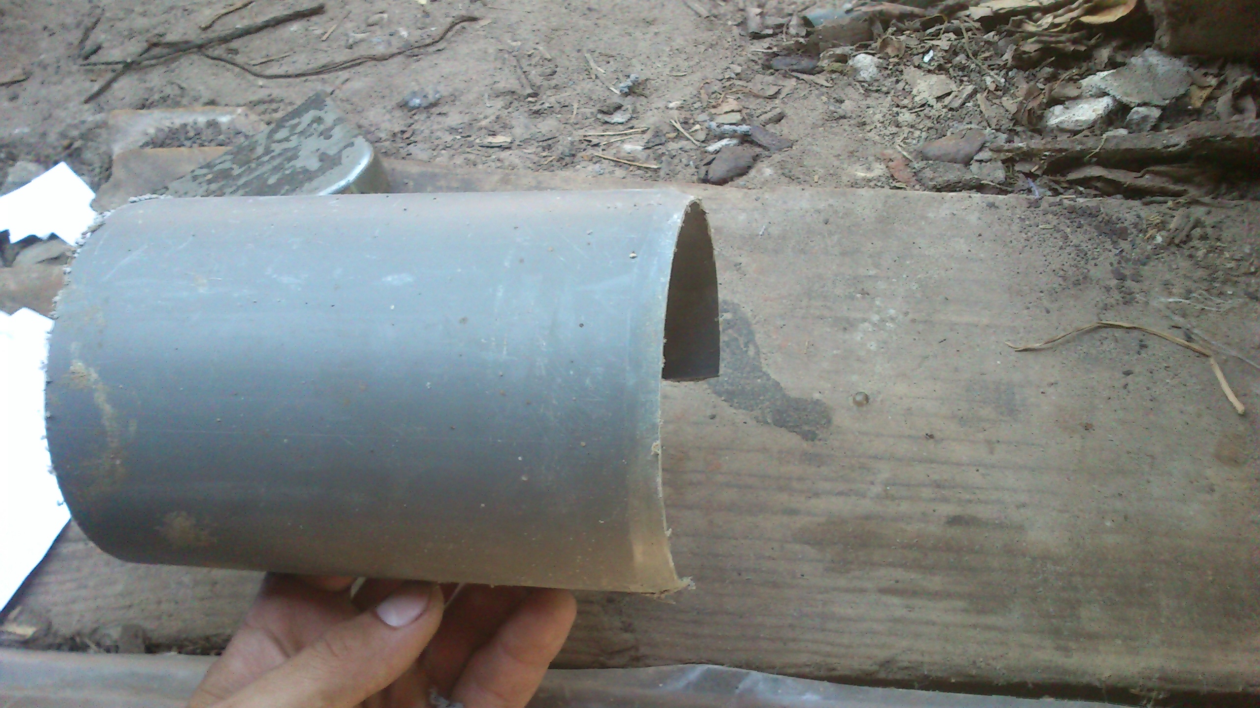

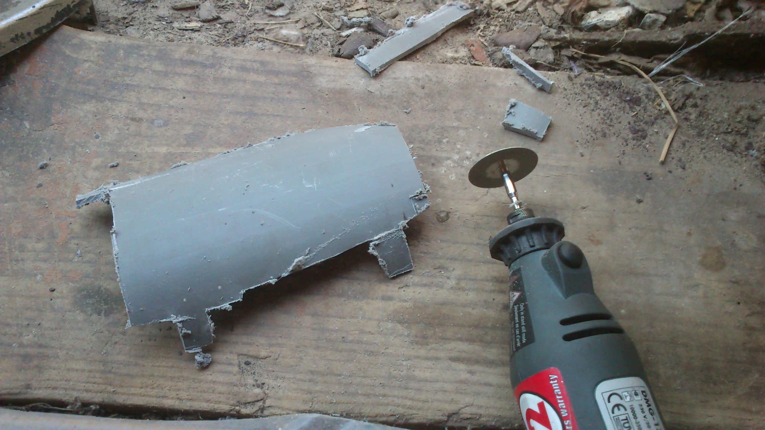

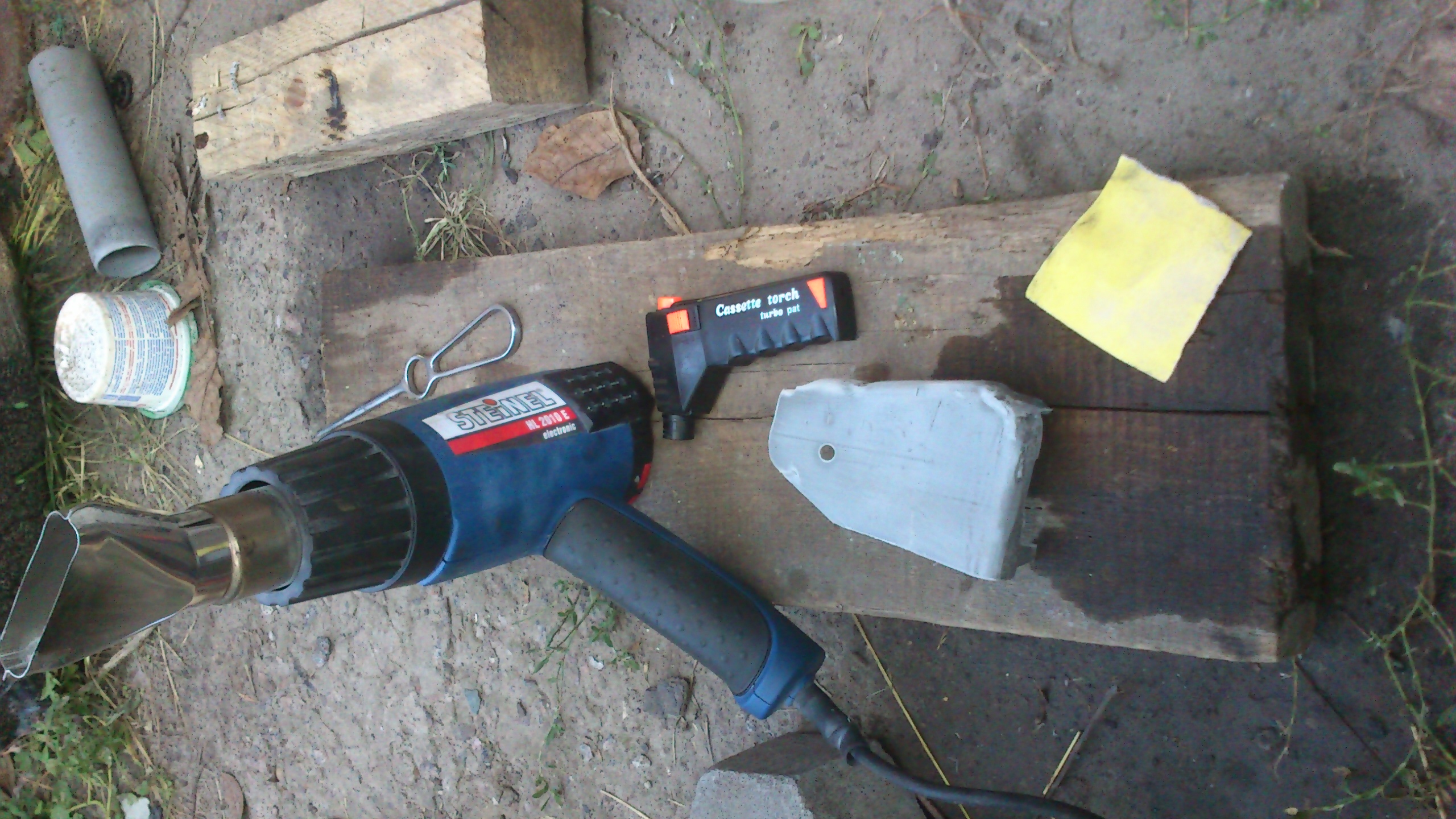

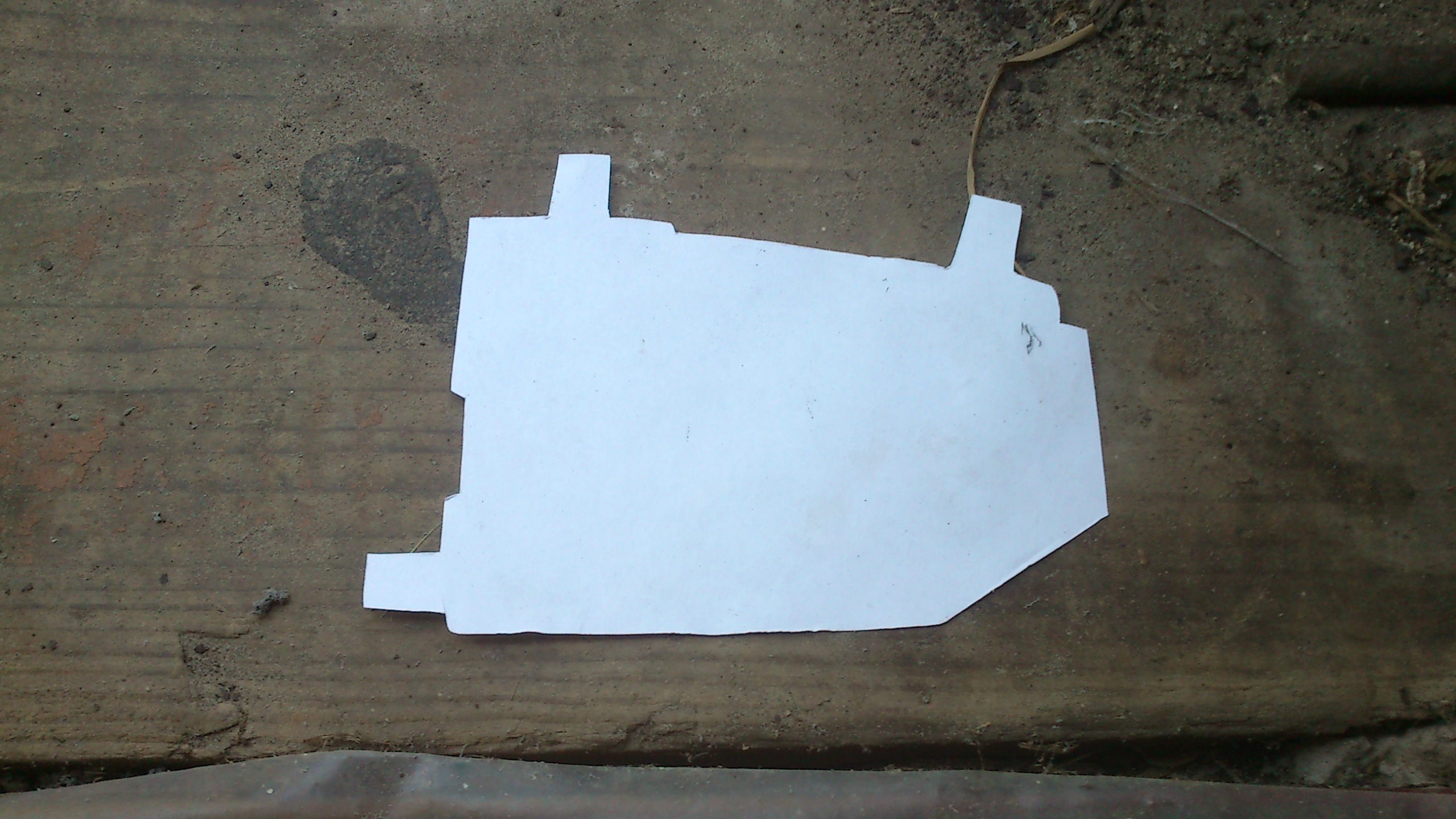

При покупке авто была только левая заглушка.Снял с неё шаблон,перевернул и вырезал зеркальную заготовку из того что было дома.Согнул,"доработал напильником".
DSC_0035.jpg [ 1.15 МБ | Просмотров: 16205 ]
DSC_0036.jpg [ 1.09 МБ | Просмотров: 16205 ]
DSC_0037.jpg [ 1.05 МБ | Просмотров: 16205 ]
DSC_0038.jpg [ 1.14 МБ | Просмотров: 16205 ]
DSC_0039.jpg [ 1.22 МБ | Просмотров: 16205 ]

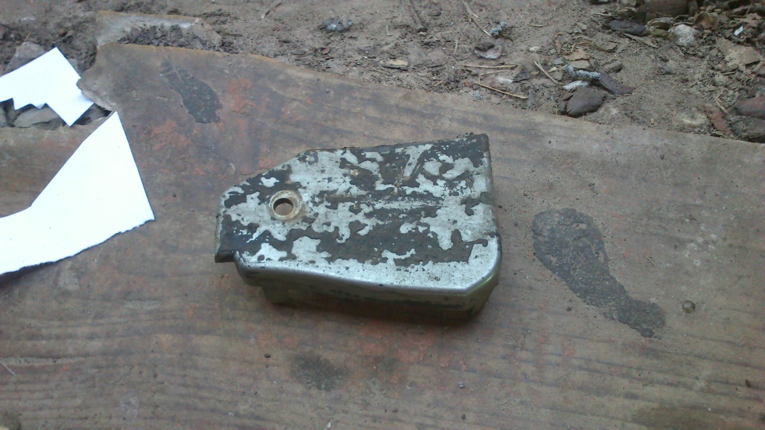

СообщениеДобавлено: 23.05.2013 00:44
Сообщения: 276

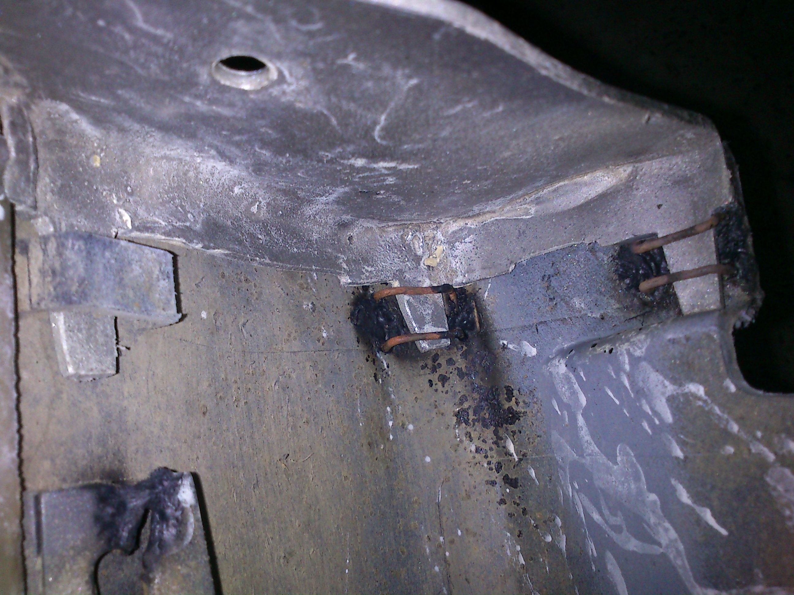

Отсутствующие крепления восстановил впаяв проволку.
DSC_0383[3].jpg [ 1.44 МБ | Просмотров: 16205 ]

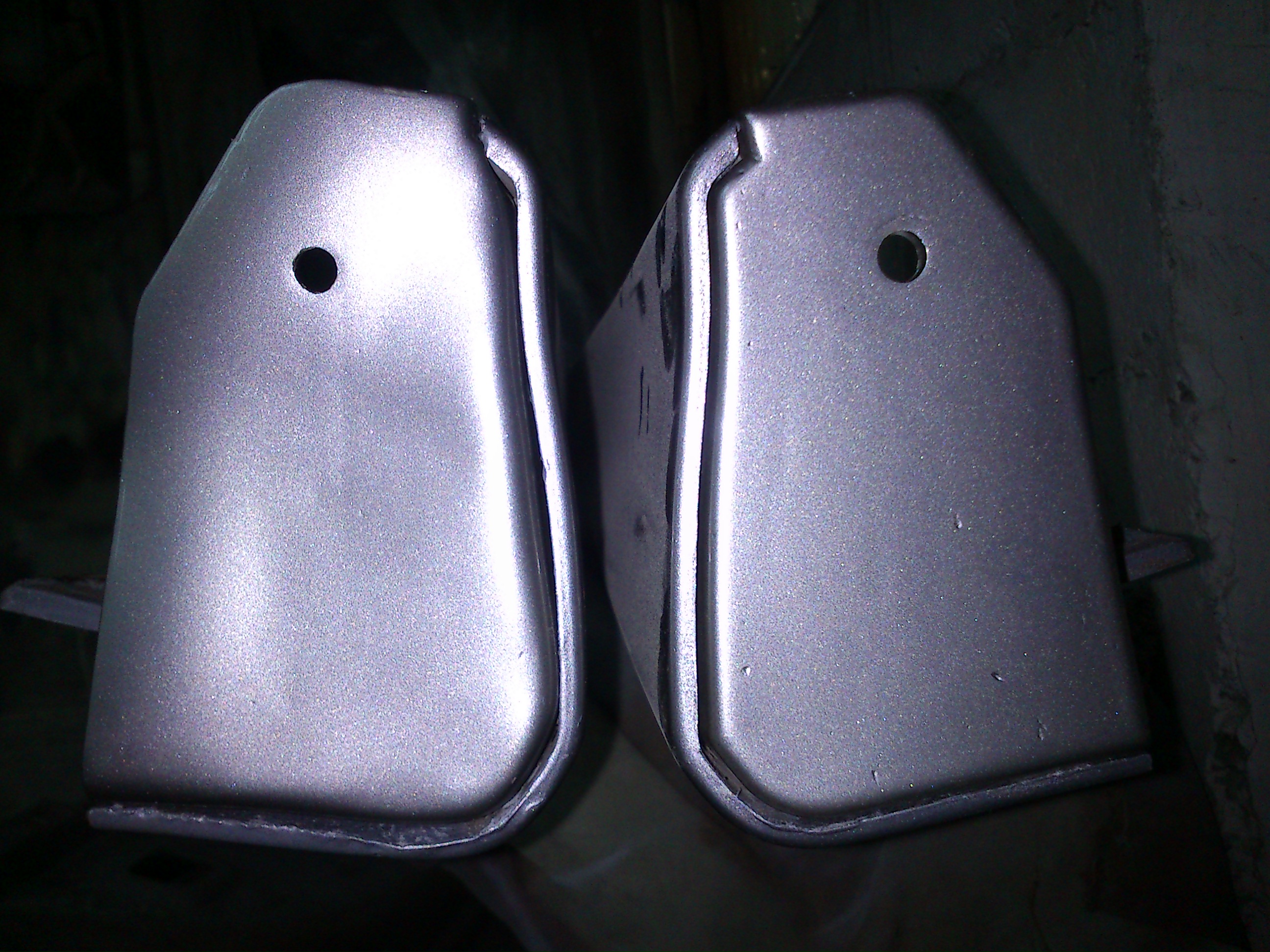

Комментарий к файлу: Новая заглушка - слева.
DSC_0382[2].jpg [ 1.21 МБ | Просмотров: 16205 ]
