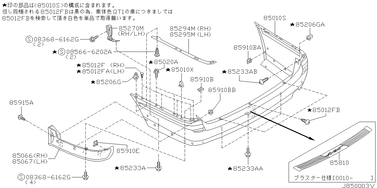

мужики а как задний бампер снять (сорри что в этой теме) открутил все что можно неужели надо обивку багажника снимать
Вроде как да... Я тоже хотел бампер поменять но не смог его скрутить с внешней стороны...
да.
100%-но надо разбирать обшиву багажника.
делали мне кузовщину сзади сам видел.
но там не сильно всё разбирается, т.е. вся обшива на месте остается, снимаются только разные клипсы, болты и заглушки.
еще у меня заднюю розетку вытаскивали.
просто у авенира сзади бампер 3 болта в крыльях держат, посмотри по схеме в экзисте - их видно.
и обшивку надо немного освободить, чтобы эти болты открутить.
зато в отличие от всяких пример11 и блюбов 11 задний бампер не висит с зазором в 1 см.

ну есть же картинки в FAST
задний бампер - по 3 болта M6/крест в задних нишах, чтобы подлезть надо обшивку ниш снять полностью, и то при этом к угловому болту подлазить очень неудобно
еще 3 болта сверху посередине под декоративной планкой
и 3 болта снизу, к ним легко подлазить и полностью откручивать не надо, только ослабить
ну еще подкрылки открутить, но это легче
