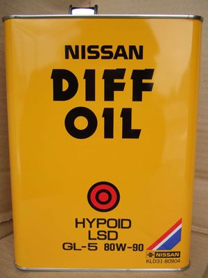

помогите !!!! какое масло лить в задний редуктор??
 Заголовок сообщения: Re: 4WD
СообщениеДобавлено: 21.05.2013 13:19
Вот такое лью и в раздатку и в задний редуктор.
001.jpg [ 17.24 КБ | Просмотров: 24337 ]
СообщениеДобавлено: 21.05.2013 15:02
Сообщения: 336
Откуда: Нижний Тагил
Неужели все 4 литра уходят? :shock:
СообщениеДобавлено: 21.05.2013 16:48
Это же LSD тип масла...
Просто обратил на это внимание. Годится ли для обычных дифференциалов не знаю.
СообщениеДобавлено: 22.05.2013 08:20
LSD для обычных редукторов годится, обычное масло для LSD нет!
