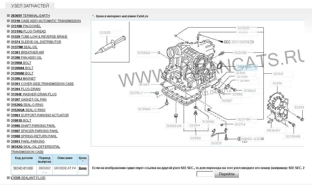

Вроде как вот он! По экзисту бъется как сальник привода левый! Номер там для QR20 4WD
сальник.jpg [ 98.77 КБ | Просмотров: 23980 ]
СообщениеДобавлено: 03.04.2012 15:13
Для sr20DE 4WD АТ номер 38342-56E00

Как оказалось не раздаточной коробки а редктора, на задней оси который :) Просто пришел в магазин и сказал мне левый сальник от той фигни что стоит на задней оси. 300 рублей
