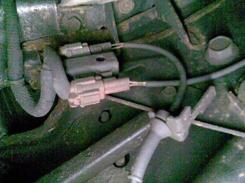

Нашел провода рядом с редуктором. То ли?
Фото201.jpg [ 159.67 КБ | Просмотров: 9679 ]
Nissan Avenir Salut/Si 2001г. 145 л.с., 2.0л, SR20DE, CVT-M6
СообщениеДобавлено: 26.12.2010 22:07
Framing ты интригант! смотри куда эти провода идут.
Если пробуксовка двух задних колес в повороте, значит у тебя что-то типа "электронного блокиратора дифференцала" (если таковой бывает).
Если пробуксовка одного заднего колеса в повороте, значит лажа.

СообщениеДобавлено: 27.12.2010 06:52
Я что-то совсем потерялся... Не могу сообразить что ты сфотал такое... Мож АБС? Есть еще фотки? Провода куда идут?
СообщениеДобавлено: 27.12.2010 07:48
Сообщения: 291
Это ж на АБС идет, вы че...

wasq писал(а):
Так и есть :oops: не досмотрел.
Так что пойду я с другой стороны, от кнопки...
