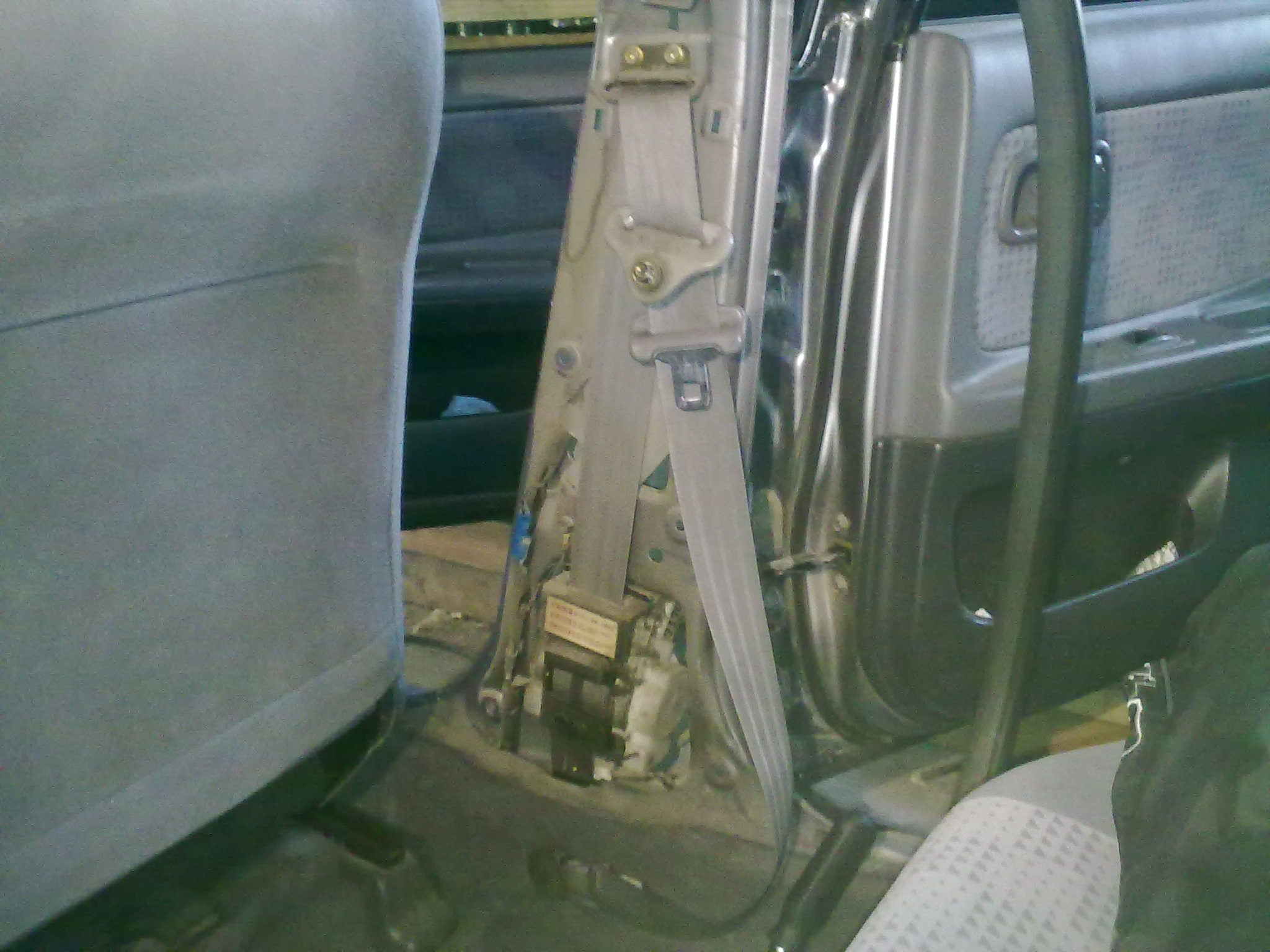

Приветствую! Сегодня помыл машинку снаружи, потом загнал в гараж для того чтобы пропылесосить и помыть салон, пылесосю и думаю а разберу ка я багажник и сделаю шумку!!! еще решил сделать шумку под сидушками, ну и по инерции перелез на средние стойки разобрал панельки что скрывают ремень безопасности и увидел...

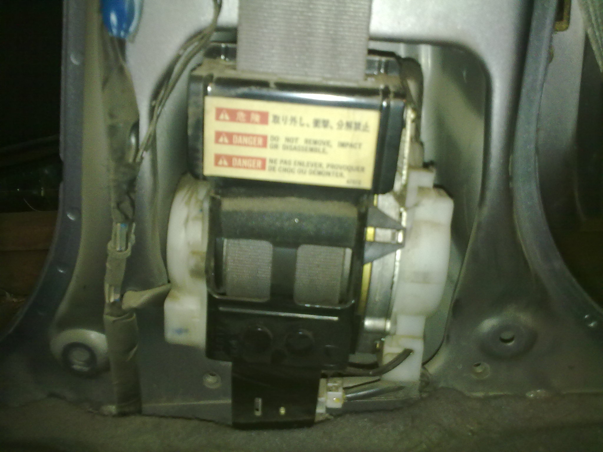

Комментарий к файлу: вот поближе агрегат, к нему идут провода.

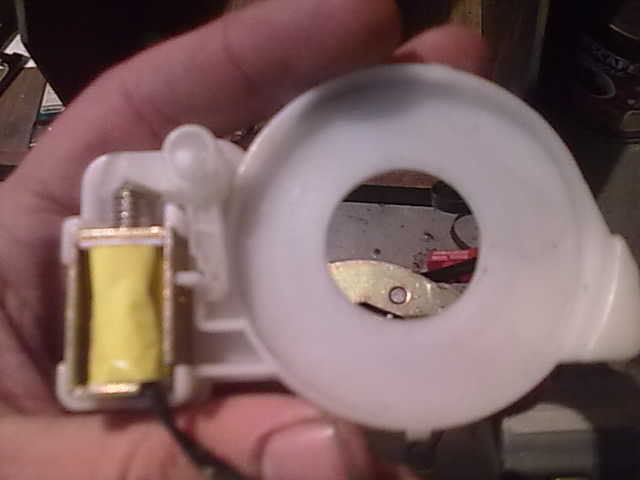

а вот там внутри такая есть релюха...

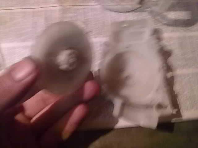

вот и зубчатое колесо с дополнительной пружинкой внутри. Его этот соленойд и блокирует.
