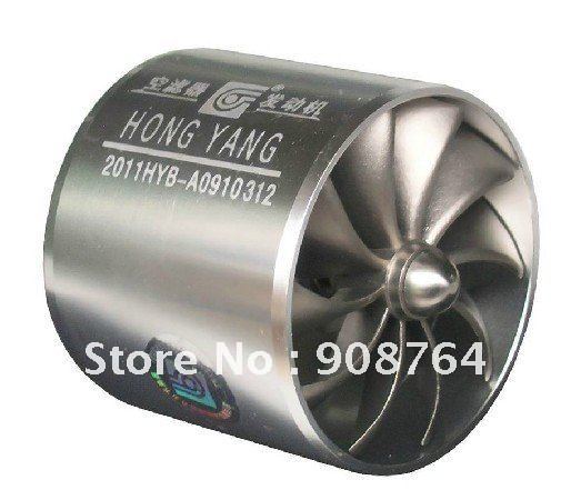

ZAZ965, что думаешь про девайс? Будет стоковому атмосфернику с него польза?
TURBOCHARGER-for-car-NO-noise-No.jpg [ 36.1 КБ | Просмотров: 9739 ]
Да забудьте вы уже про эти нагнетатели тюнинга! не мучайте моторы! лучше в идеал их приведите!
:lol:
прихода небудет. мотор потребляет в секунду кубометры воздуха и эта дуйка такой объем непрокачает.
