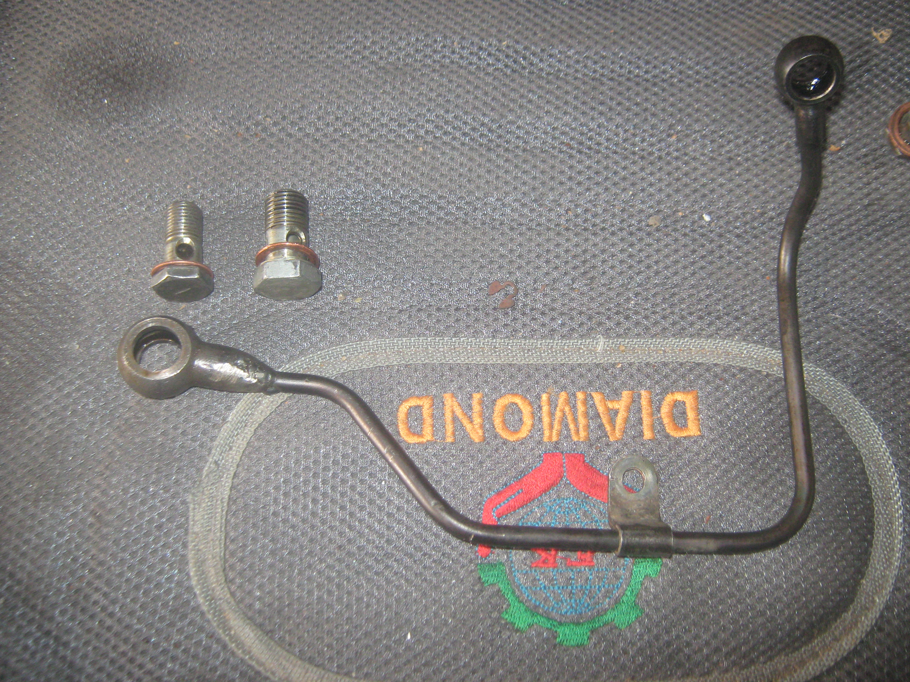

Подскажите, может ли не поступать масло на турбу если из блока выходит масло в болт большего внутреннего диаметра?

там же в стандартном болту калиброванное отверстие есть, диаметром на вид миллиметра 2...

Я резьбу в блоке нарезал метчиком на 14, и поставил другой болт, где внутреннее отверстие около 6-7 мм, так пойдет масло через большее отверстие чем положено или нет? Скорее всего нет. Заказал токарю болт под свою новую резьбу, но с отверстием точно как у родного, заберу на этой неделе турбину с ремонта и буду пробовать. А можно как нибудь проверить пойдет масло в трубку или нет?, и причина какая может быть, если не пойдет.

Ничего конкретного по этому поводу сказать не могу...
По идее масло должно идти и в большое отверстие и в маленькое. Сделано оно думаю в болту для того чтобы ограничить поток масле в турбину дабы не было масляного голодания у мотора. Если масло не идет совсем - то может масляный канал забился или еще что.

Ясно. Хочу завести движок секунд на 10 без антифриза, без турбы и коллектора и посмотреть пойдет масло в трубку или нет. Ведь это возможно?

Аккуратней с системой смазки!
Конструкцию наших турбомоторов не изучал, за ненадобностью, но уверен, жиклер в штуцере не просто так выполнен.
Он ограничивает проток масла через турбу до необходимого уровня, но самое главное - не позволяет упасть давлению масла во всей остальной системе. Если вместо жиклера поставить штуцер с большой дырой, все масло пойдет по пути наименьшего сопротивления и давление в системе упадет ниже плинтуса. Кому это нужно?
Запускать мотор без антифриза - верный путь угробить двигатель сразу же.
Что-то много вредных идей для одного двигателя. Может взялся не за свое дело?

ИМХО 10 секунд работы мотора без антифриза продут абсолютно без негативных последствий. Но все на твой страх и риск, ведь не только про нагрев мотора речь, но и про голодание смазки помпы, смазывает которую антифриз. С экспериментами завязывай.)

никакой антифриз никакую помпу не смазывает, и в принципе не обладает смазывающими свойствами! :x

У меня нет других вариантов проверить, пойдет масло в трубку или нет. Заведу на 3-5 сек. пойдет-хорошо, не пойдет-хреново, буду дальше копать. Пока ищу турбину, своя в хлам. Ремонту не подлежит. А про эксперименты, много умных людей этим стали знаменитыми, если я ошибусь, расскажу здесь, и моих ошибок надеюсь не повторят. Ездить хоотся. :lol:
