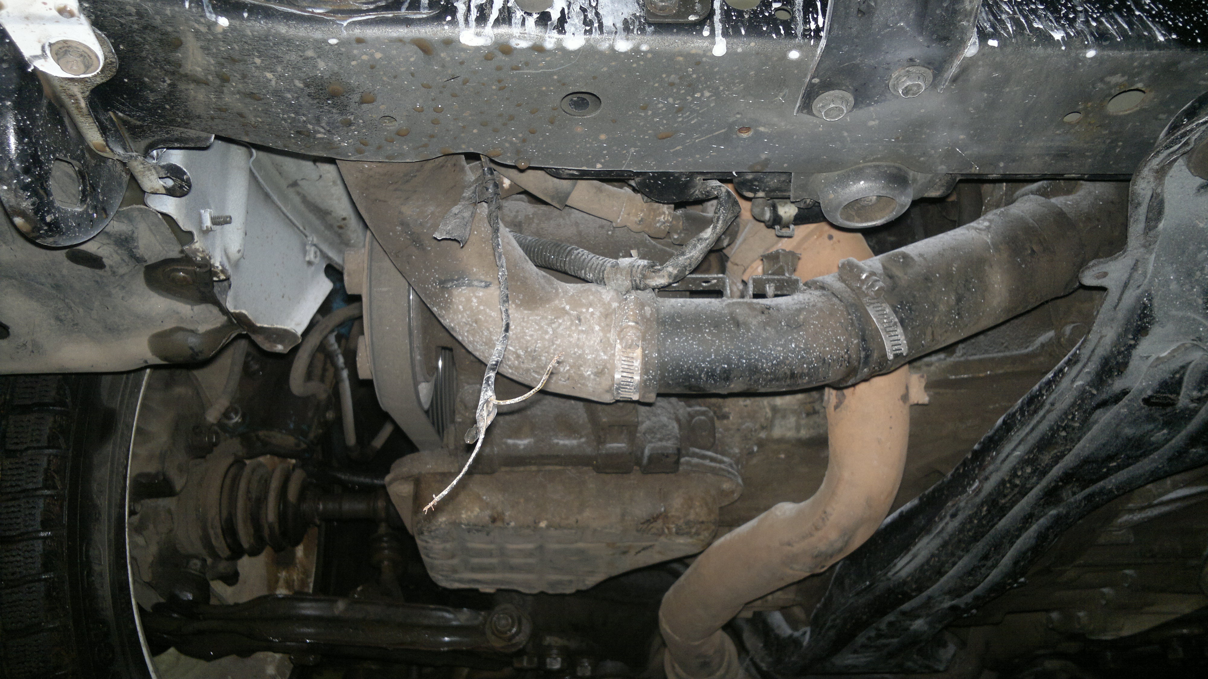

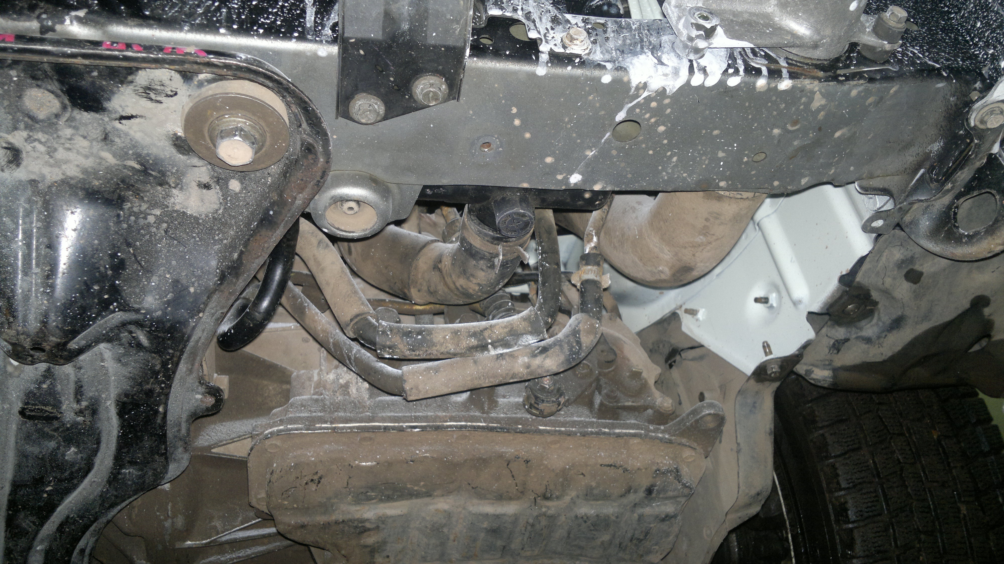

други выручайте.
Забрал наконец-то свою машинку после ремонта.
Вчера на яму загнал. Запамятовал -ставились ли какие-нить защиты металлические или пластиковые слева и справа от продольной балки?
Шланчики под коробкой закрывались вроде бы защитой, да и где выхлопная труба тоже было закрыто.
Правой защиты двигателя не хватает.

Ставились! Внизу слева и справа от лыжи + длинная должна быть между телеком и бампером. Ну и боковой у мотора не хватает!

СообщениеДобавлено: 01.11.2012 08:41
http://www.japancats.ru/nissan/Parts.as ... 00F&Title=Схема 1 из 2
Детали 75898, 75899, 74811.
http://www.japancats.ru/nissan/Parts.as ... 00F&Title=Схема 1 из 6
Детали 64836, 64837.
Итого 5 элементов д/б, у тебя только левая боковая стоит.
 Заголовок сообщения: Re: Клуб GT4
СообщениеДобавлено: 01.11.2012 08:45
спасибо, защита между телеком и бампером должна быть. значит будем сервисменов долбить
