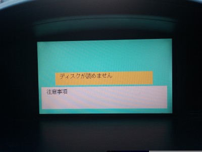

Сегодня не с того не с сего навигация выплюнула вот такой экран... ниодна кнопка управления не работает, на кнопку выброса диска (я вообще не в курсе, есть ли он там) на самом блоке тоже не реагирует((( Кто-нить сталкивался с таким? Какого ему надо?!

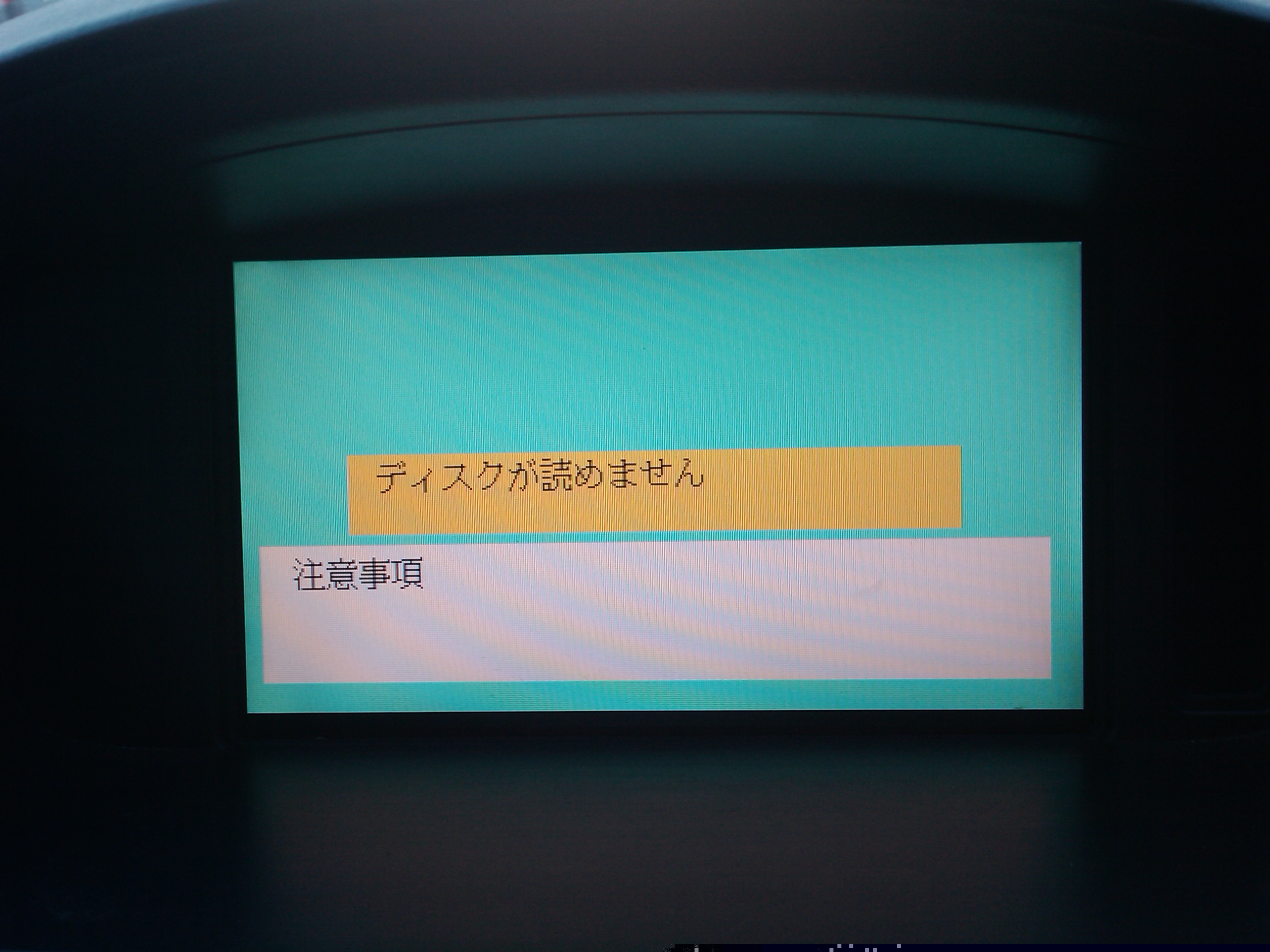

На белом фоне: ВАЖНЫЕ МОМЕНТЫ (ДЛЯ ВЗЯТИЯ НА ЗАМЕТКУ). На жёлтом: КОМПАКТ ДИСК НЕ ЧИТАЕТСЯ. Вот примерно так. У меня потом вылезла надпись на жёлтом фоне: ВСТАВТЕ ПОЖАЛУЙСТА КОМП.ДИСК С ПРОГРАММОЙ. Переводил долго. Интернета на тот момент не было. Друг скачал с форума программу. Теперь всё ОК. :)

уменя была точно такая фига, но я снимал нави и мне еЁ пропаявали и заработала. :)

да я вот тоже думаю какой-нить коннектор отошел от дисковода...

Ув. Sambor, а Вас бы не сильно затруднило скинуть ссылку на " Друг скачал с форума программу." ( Ну, а сама программа была бы просто мечтой!!! :!: ) Что бы помочь соплеменникам , т.к. у меня такая заставка на экране тоже появляется иногда, а потом через некоторое время экран становиться чёрным (т.е. как бы всё отключается). :? Правда через некоторое время (чаще на следующий день) всё вновь нормально работает

было у меня тоже самое, тож не знал что делать. самое интересное если скинуть клему с акума то на некоторое время хватает ,а потом снова вылазит такая фига :D начал рыться в разъемах, соединениях думал там причина, но все было на месте и на мой взгляд в порядке,короче ездил так около месяца мучаясь :( в общем решилась проблема таким образом, кому нави не нужна т.е. не слушает CD (кстати тож работать перестал) просто на просто отцепляем все разъемы от нави, кроме питания, чтобы подсветка горела и ВСЕ!!!! Никакая фига больше не будет вылазить :D я так уже больше года езжу!! да и не забудьте скинуть после этого клему с акума или два разъема с моника чтобы он на некоторое время остался без питания!!!!

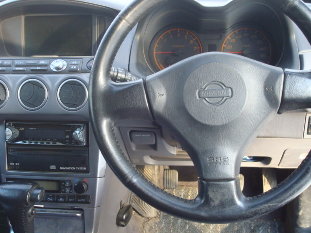

Так может вообще лучше и (или) можно снять NAVI? :?: :?
Комментарий к файлу: нижняя 1 дин NAVI CD
DSC07553.JPG [ 103.22 КБ | Просмотров: 13673 ]

я у себя снял "нави" и поставил на его место мультитроникс! 8-) ни каких проблем!

И я снял, вместо монитора нормальную навигаху воткнул на 7"

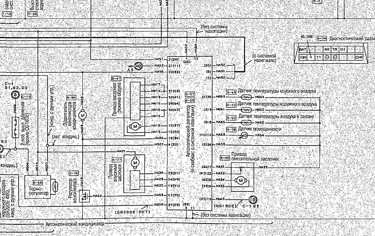

У мну 1999г.в. навигация совмешена с климатом. Блок климата хотел обычный поставить, в магазине озвучили цену в 1000у.е.. И как его воткнуть? Перепаивать или разъёмы подходят?

Ну есть же книга, трудно скачать?
Вот страничка со схемой.
Номера в скобках это твои номера проводов.
Номера перед скобками - номера мест куда втыкать этот провод в новый разъем(блок климата нужно купить от любого дорестайла с фишками)
998998.JPG [ 434.71 КБ | Просмотров: 13292 ]
