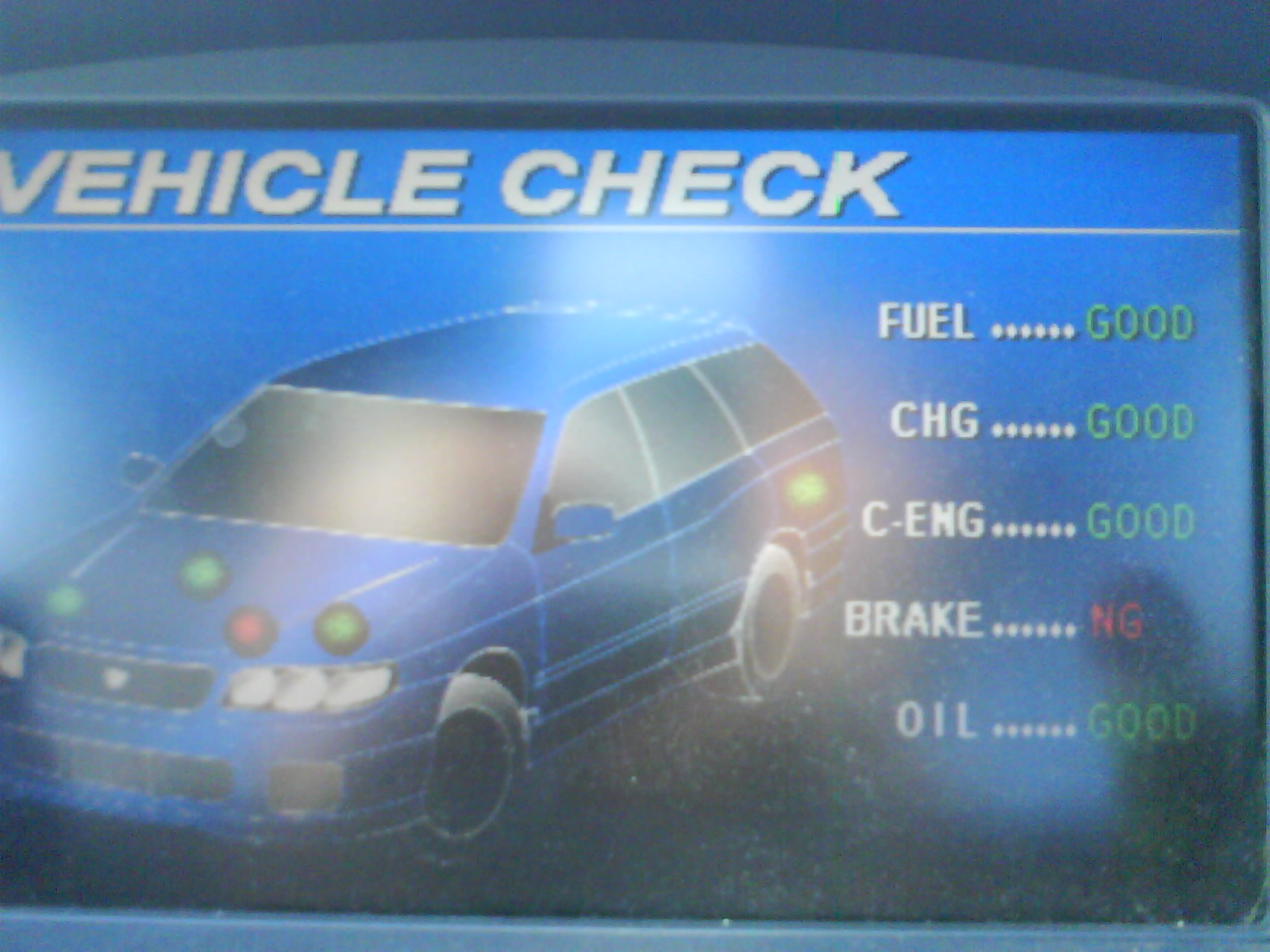

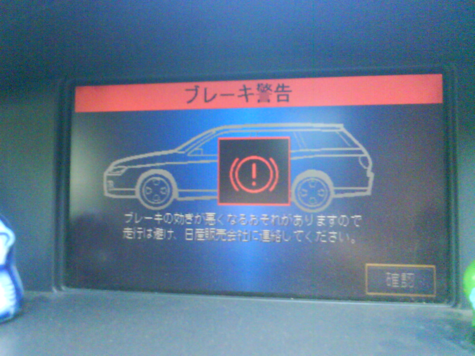

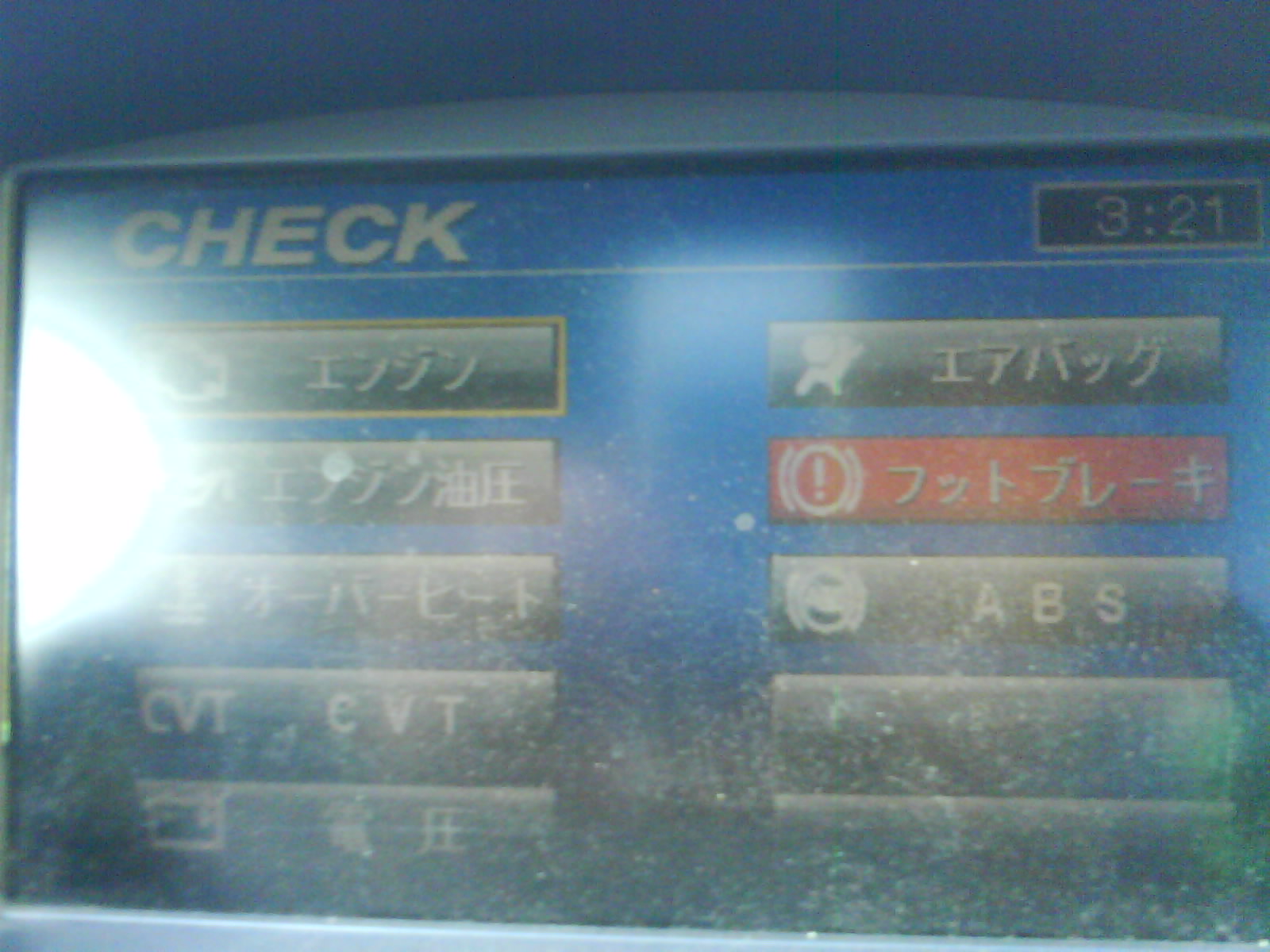

случилась интересная оказия =)
на работе, на стоянке в пятницу пытался колодки заменить,но не удалось вдавить цилиндры, решил,что позже заменю(ездил субботу,воскресенье - все ок) сегодня как обычно завожу машину,собираюьсь ехать на работу, проезжаю 30м и появляется ошибка на наве... я в ахуе, остановился, заглушил/завел - таже фигня, проверил тормозную жидкость - вроде все ок, в разделе "check" загорелся красным кружок с восклицательным знаком... к этому добавилось что горел значок ручника на приборке даже когда его снимаешь...
ну думаю писец ... (тормоза надо отметить работали также как и в субботу/воскресенье)
встал на заправочке, скинул клемы акб, ну думаю, веня уже таким образом умоляет меня колодки поменять ... домкрачу, меняю колодки, ставлю клемы обратно, завожу со скрещенными пальцам и о чудо! ошибка пропала ручник на приборке не "зависает" ...
давайте вместе разберемся, что случилось =)
мож у кого такое было, заранее сорри за качество фоток с телефона ;)
Комментарий к файлу: тест после заводки

Комментарий к файлу: раздел "check"
DSC00649.JPG [ 250.09 КБ | Просмотров: 8374 ]
Комментарий к файлу: ошибка
DSC00648.JPG [ 319.51 КБ | Просмотров: 8374 ]
СообщениеДобавлено: 24.05.2010 13:09
Сообщения: 756
уровень жыжы уже проверил ?
СообщениеДобавлено: 24.05.2010 13:14
Сообщения: 996
Откуда: DC
тормозухи ты имеешь в виду? - проверил,все ок.
думаю чем была устранена проблема снятием клеммы иль сменой колодок
СообщениеДобавлено: 24.05.2010 15:55
Сообщения: 501
а колодки задние чтоли менял? хз, может первый раз собрал не правильно, раз кампутер ругаться стал.ИМХО скидывание клемм тут ни при чем :) а для вдавливания цилиндров я всю жизнь использую струбцыну не большую, вкручивается двумя пальцами. :!:
Salut X 2003г. QG18DE,KX2
СообщениеДобавлено: 24.05.2010 16:25
Сообщения: 996
Откуда: DC
передние =) я их не поменял в пятницу,а вот седня утром такая вот оказия случилась,после чего и поменял,а цилиндры вдавливал тонкой железячкой от доомкрата,главное не забываать крышку с бачка тормозухи снимать ;)
надо будет заморочиться переведением каракулей,чтоб знать
непонятно ведь с какого ручник "зажался" на приборке,если тока уровень тормозухи упал из за чего то,но вроде тормозилось все нормально
СообщениеДобавлено: 09.06.2010 08:34
Уровень тормозухи падает по мере износа колодок. Потому при замене он и поднимается, что возвращаешь поршня тормозные в исходное.
