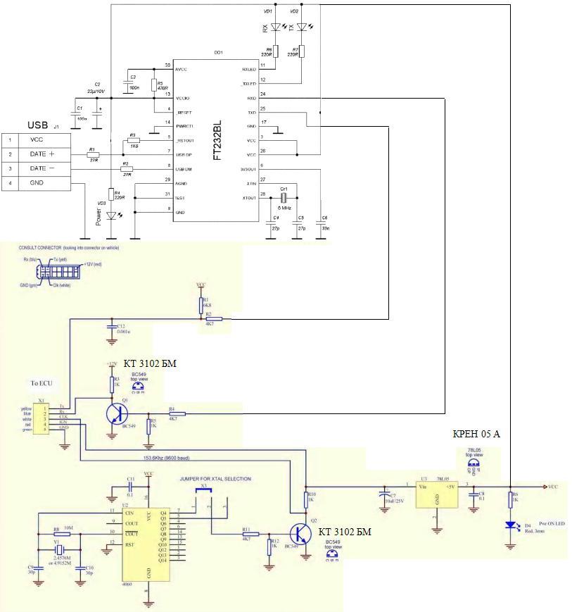

Начинал я уже этот разговор в теме Мультитроникс, но там не замечают, потому решил сделать отдельную тему.
В схему которую там предлагал внесена существенная поправка, т.к. входы микросхемы работаю в обратном режиме то их пришлось поменять местами: Окончательно схема выглядит такСкачал специальную версию драйвера для этой микрухи который в режиме 9600, на самом деле держит нужные 10400 Бод.
Теперь программы в режиме поиска ECU Id, находят его по адресам CF,C7, E9. Но перейти от поиска к соединению не получается. Ну не подключается к найденным ECU Id ни одна из программ NissanDatascan, DDL Reader, OBD Scan Tech.
Кто работал с этими программами? Как оно должно работать?

В режиме сканирования находит активные ECU Id CF; C7; E9. Но как и куда эти Id прописать чтобы подключиться??? У меня OBD Scan Tech каие-то ошибки выдает только, то 23, то 39.
Программа DDL Reader 1.0.0.16 после сканирования вот такой отчетец создала:

Но тоже не подключилась ни к одному ЭБУ.

Еще одна существенная поправка внесена авторами нижней части моей составной схемы, R5 заменен с 1кОм, на 10кОм.

Я пробовал с подобным адаптером возиться - купил мультитроникс... Прога не кажет ошибки, не способна их сбрасывать, да и параметры не все считывает. Хотел купить прогу с адаптером nissanalyzer (http://www.nissanalyzer.ru), но что-то остановило...
