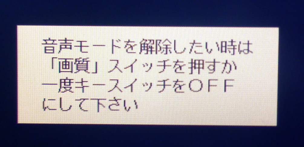

В общем такая проблема довольна таки давно появилась
в блоке навигации зимой он иногда отказывался запускаться ну я подумал сначала что типа зима и все такое... и запускался когда в машине было достаточно тепло...
Ну вот сейчас лето и на улице не то чтобы тепло а просто в обще жара +32 и один куй запускаеться по истечении некоторого времени...
Яб на него конечно плюнул но вот занимаюсь в недрением компа в машину и само собой телек без нави не как не включишь...
может у кого была такая проблема как с ней бороться ?
И вот еще что когда все таки она заводиться навигация переключаешь в режим телека он немного поработает потом темнеет экран и чего то там материться не по русски из всего что мне показалось родным так это надпись OFF

По поводу невключения - бывало вроде у многих. Из-за наших дорог, тряски, электроника не выдерживает. Кто-то пропаивал плату, и это помогало, кому-то не помогло... Моя пока еще работает (тьфу-тьфу-тьфу). А компьютер и телек можно и без нави включать, напрямую к монитору - здесь же, в первой теме описано.
По самоотключению: это настройка такая в меню проставлена - через 5 сек. выключается. Сейчас фоток под рукой нет, но "на пальцах" - при включенном нави нажимаешь самую левую кнопку и в меню второй снизу пунктик. А чтобы не выключался, выбери, например, меню компьютера, а потом нажми на "телевизор". После этого можно выключить зажигание и включить снова - выключаться больше не должно.
