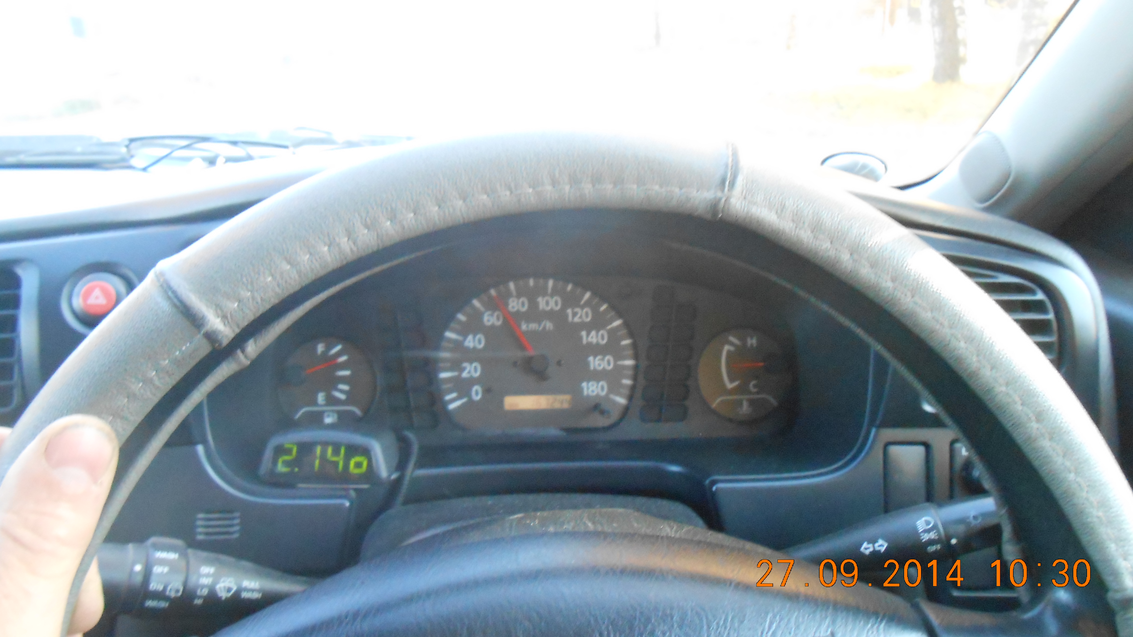

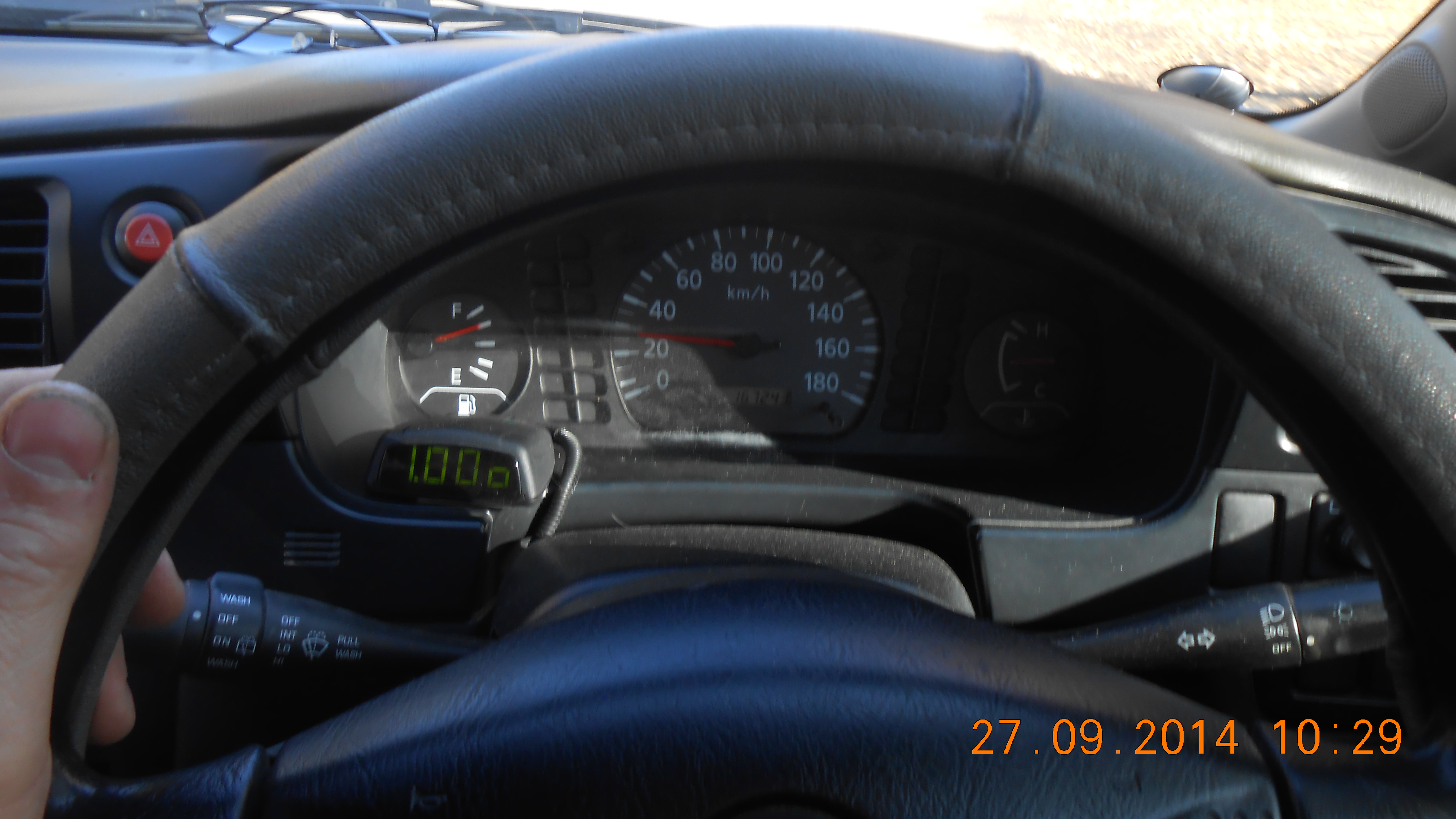

Закончил установку устройства. Для тахометра, вывел "переменку" с генератора (около 5в). Обороты показывает нормально. подобрал коэф. поправки 5.8. На холостых около 700 об мин. При 60км ч , тахометр выдает 2000 об. мин.

смартфона нет в наличии. Первая причина. VAG COM (К-Line) подключал через ноут. Вторая причина, все же эстетическая сторона дела. БК-08 , ставится на приборную панель очень легко. Не мешает, все время перед глазами. Два дня поездил с тахометром, теперь ясно более менее становится. На каких оборотах работает двигатель. Больше 80ти не разгонялся. А так, до 60ти, тахометр показывает примерно 2000 об мин. После 60ти, идет снижение оборотов у движка. На 70ти уже 1700 об мин. Видно сказываеся блокирование на 60км гидромуфты, нет проскальзывания, первичный вал коленвал двигателя , имеют одинаковые скорости вращения.
На счет тахометра, как такого го в БК-08. Работает на троечку. Цифры сильно мелькают. Не привычно глазу. Я поезжу с ним с неделю, определюсь с режимами двигателя на разных скоростях и скорее всего , более его включать не буду. Опция "часы" и др. более востребованы, при эксплуатации автомобиля.
