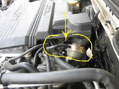

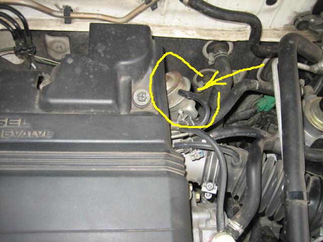

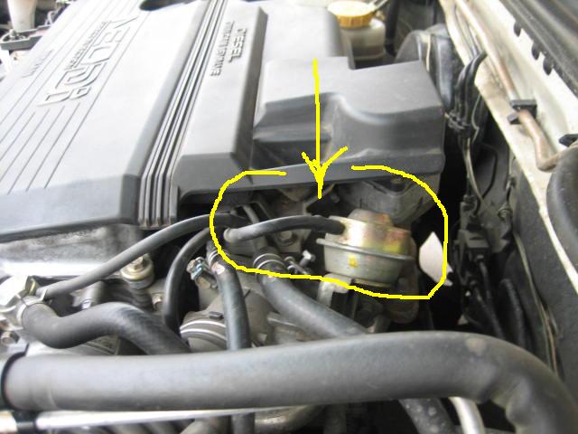

Была такая проблема, на пальцах обьяснять сейчас не хочу (не хочу показаться неграмотным). В двух словах-связано это с экологией (япы этим болеют). В данный момент у твоего друга формируется неправильная смесь. Сфотаю двигло и подскажу что надоть сделать... Постараюсь это сделать уже сегодня.
Expert 2001,VEW-11, YD22
 Заголовок сообщения: Re: Проблемы с дизельным EXPERTом
СообщениеДобавлено: 29.10.2008 16:12
Зарегистрирован: 12.09.2008 13:15
Сообщения: 104
Откуда: Москва и область
Дело в том, что Япы народ экологичный, за выхлопом следят.
Несгоревшие газы смеси поступают опять в камеру сгорания, формируется неправильная смесь и двигло задыхаеться.
Попробуйте сделать такую процедуру:
1. Заведите двигатель
2. Снимите резиновый шланг с «вакуумника» (я буду его так называть)
Прислушайтесь, двигатель должен заработать равномерно, если это так, то продолжаем
3. Перетягиваем шланг веревкой, либо как я сделал, вставляем вовнутрь пластмассовый шарик немного большего диаметра (на фото видно круглое уплотнение-он внутри шланга)
4. Присоединяем шланг обратно к «вакуумнику».
Ясно, что неисправность где-то все таки существует (это может быть датчик расхода воздуха, либо дальше еще страшнее). Но сейчас Ваш двигатель получает то количество чистого воздуха сколько ему хочется, это ведет к тому что появляется больший выброс вредных для экологии веществ...
Сам я дальше искать причину не стал, проехал после этой манипуляции 35 тыс км без проблем.
В любом случае отпишитесь, будет интересно каким путем пошли Вы. Удачи!
2.JPG [ 53.54 КБ | Просмотров: 25248 ]
1.JPG [ 56.06 КБ | Просмотров: 25246 ]

Сделали всё как написано ,ни чего не изменилось.А датчик массового расхода воздуха с моего автомобиля подойдёт для проверки?
