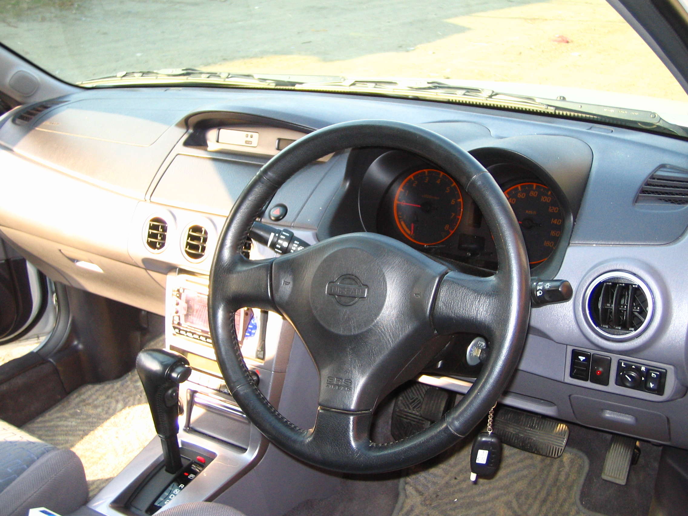

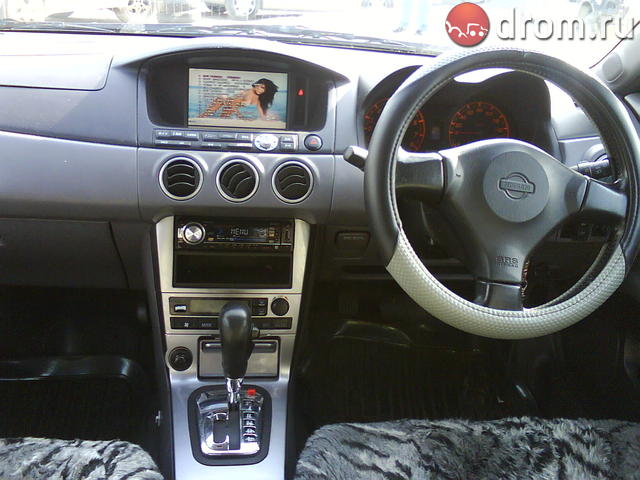

Как выглядит ручка автомата? Секвинтальный режим коробки "+" и "-" имеется?

Сорри про фрикционы, обшибся. Дык про варик вывод получился после сообщения про 5 и 6 передачи от автора. У автомата простого в Вене нет секвентального режима, только у варика

Сообщения: 1729
Откуда: ангарск Иркут обл
вот вам!
Комментарий к файлу: варик
4238237.jpg [ 59.12 КБ | Просмотров: 7887 ]
Комментарий к файлу: АКПП
IMG_0034.jpg [ 1.71 МБ | Просмотров: 7881 ]
