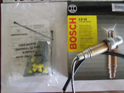

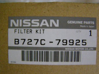

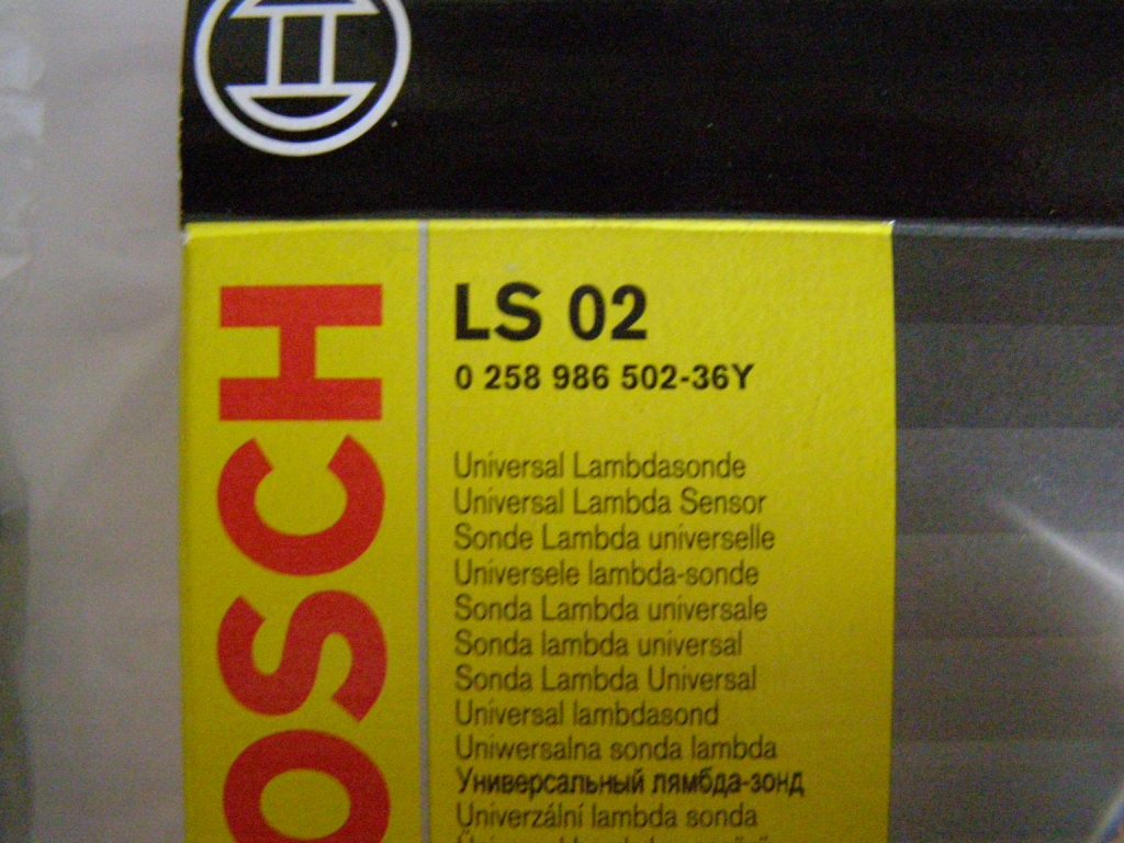

Вот взял для себя лямбду и салонный фильтр на выходных всё поставлю.

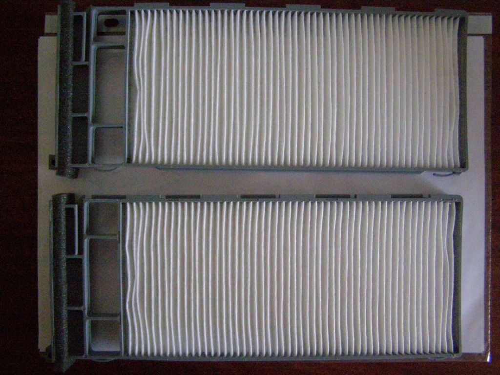

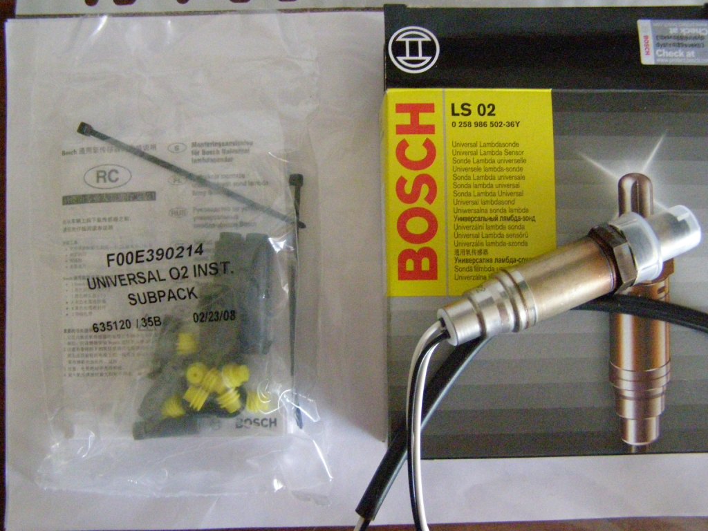

Ещё фото

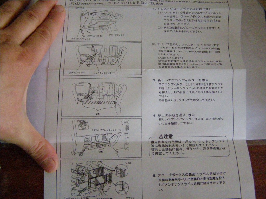

И последнее.

Откуда такой номерок фильтра? По внешнему виду похож на мой, но фаст с экзистом другие выдают...

Заказывал в EXIST на Красном проспекте возле городского аэропорта.
точная цена фильтра 922 руб. 85 коп. Лямбда 1575 руб. 10 коп.

А что в комплекте? Два стыкующихся фильтра, запасных прокладок нету?
А можешь померить ширину фильтра, у меня сантиметра полтора примерно...

Ширина рамки, где вклеен фильтрующий материал 12 мм. В комплекте доп. касет нет. Т.к. фильтрующий материал приклеен. На кройняк при финансовом напряге можно вклеить что-то своё :wink: в качестве фильтра.
Фильтры ставятся один на один.
Думаю порядок замены известен. Вставил половинку и поднял её вверх до конца потом вторую половинку вставил и всё. :D

Ну и у меня такой же по размерам!
Пилять этот экзист! Какого лешего он мне втюхивает фильтр AY682-NS010 за 2,5 тыр или AY680-NS001 за 1,2 тыр, когда есть аналог идентичный за 900 рублей! Ничего не понимаю...

Да один в один они! Вчера купил на Горской корейский салонный фильтр. 700 руб отдал. Че-то жаба давит теперь. Забъется, буду просто фильтрующий элемент вырезать, а новый мастрячить на старую рамку.
И, кстати, старую рамку я сломал уже в 5-ти местах, ну не получается спокойно фильтр поставить. Мож я чё не так делаю, но мешает какая-то труба наверху, фильтр в сборе без кувалды не засунешь, по отдельности (сначала одну половинку вверх, потом другую вниз) тоже не засунешь, там же пазы в пазы встают. А если в сборе не лезет, то по отдельности тем более... Мож надо нижнюю часть корпуса печки снимать?

Там по картинке которая вместе с фильтром пришла, нарисованно что сначало вставляешь половинку внизу-вставил( :D ) и поднял её вверх, потом вставил другую половинку внизу и вроде всё, да ещё защелку зачепить и теперь точно всё.
Неужели так не лезет? Может там какая фигня мешает. Ты сними мотор печки да рукой посмотри возле испарителя.
Ещё раз прочитал твой пост. Говоришь труба мешает, так это трубки по которым хладоген течет, может Вы пазы не попадаете и фильтр коряво идет?

Народ, обращаю ваше внимание, на то, что салонные фильтра на 11 кузов могут быть разные по длине :!: .
Себе покупал на горской 2 мес. назад корейский за 500 руб., качество откровенно говоря фиговое.
Все гораздо проще. С одной стороны у тебя "шахматная" гребенка (другого названия не придумал), а с другой стороны направляющая тоненкая, прямая, дак вот вставлять надо не гребенку в гребенку а направляющую в гребенку, проще говоря переверни одну половинку и будет тебе счастье :)
