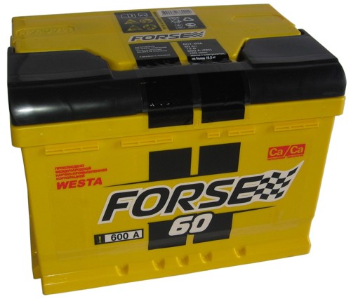

А я себе вот такой воткнул,клеммы поменял и прижимную планку.
f_60_small.jpg [ 47.23 КБ | Просмотров: 10771 ]

В принципе, возможны 2 варианта.
1. Ставим аналог японского, как правило 45 а/ч, бывают и европейских марок (Бош).
2. Ставим аккумулятор побольше, где-то 55-60 а/ч. Место для него есть. Правда придется менять клеммы. Удобны клеммы с закреплением на болтах, чтоб не возиться с паяльником. Еще в этом случае придется изготовить новую, более широкую, прижимную планку.

клеммы можно просто разогнуть, а верхнюю планку да придется подлиннее ставить, я старую разрезал пополам и вварил кусочек.

Поменять их на новые (под европейский размер) отнюдь не сложно. А верхнюю прижимную планку можно изготовить из стального уголка 20-30 мм без использования сварки. Только два отверстия просверлить.

просто люблю что-нибудь сварить, тем более две сварки в гараже стоят, а клеммы мне в тот момент проще разогнуть было
